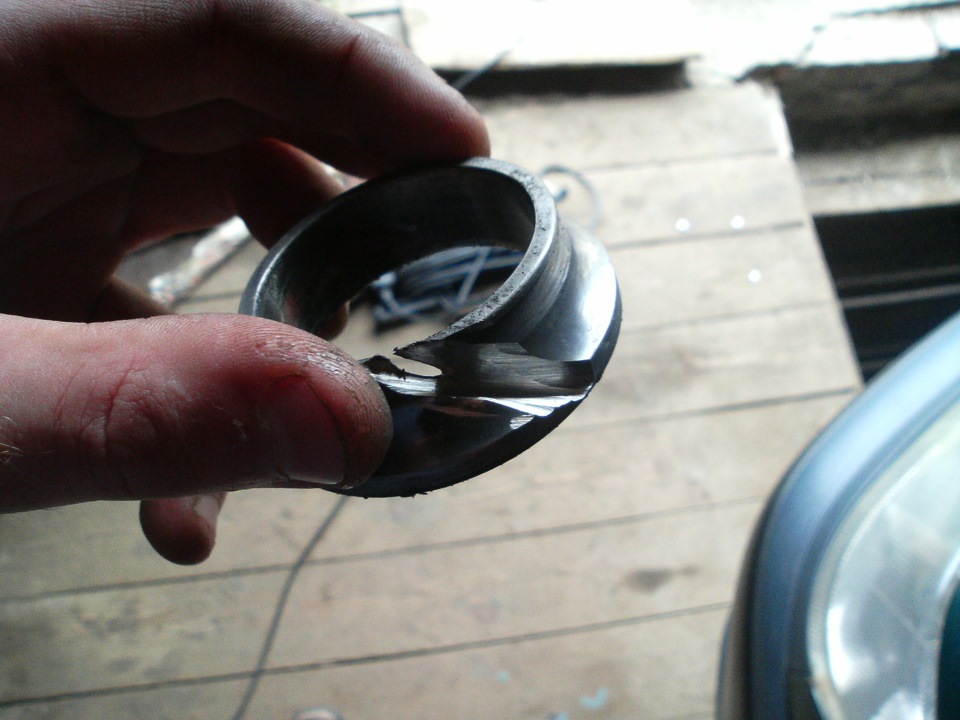

На ступице осталось внутреннее кольцо подшипника.
Снимал его следующим образом:
-зажал ступицу в тисках иболгаркой сделал пропил на кольце, тем самым ослабив его. Пилить надо аккуратно, чтобы не повредить ступицу.
-вставил зубило между ступицей и кольцом и несколько раз ударил по нему молотком. Кольцо лопнуло в месте пропила. Дальше его можно снять руками.
