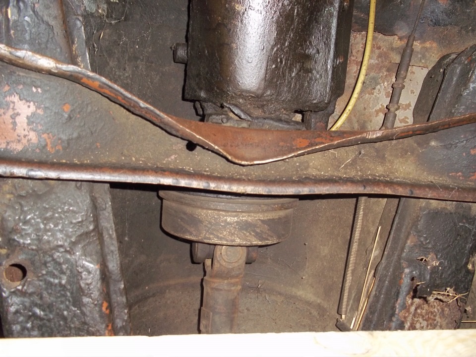

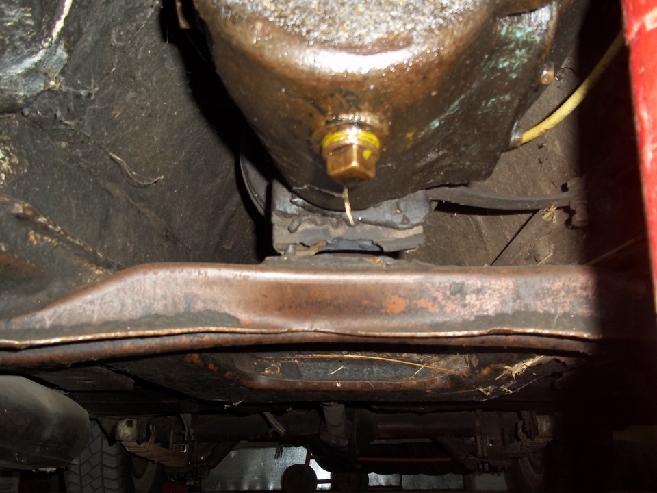

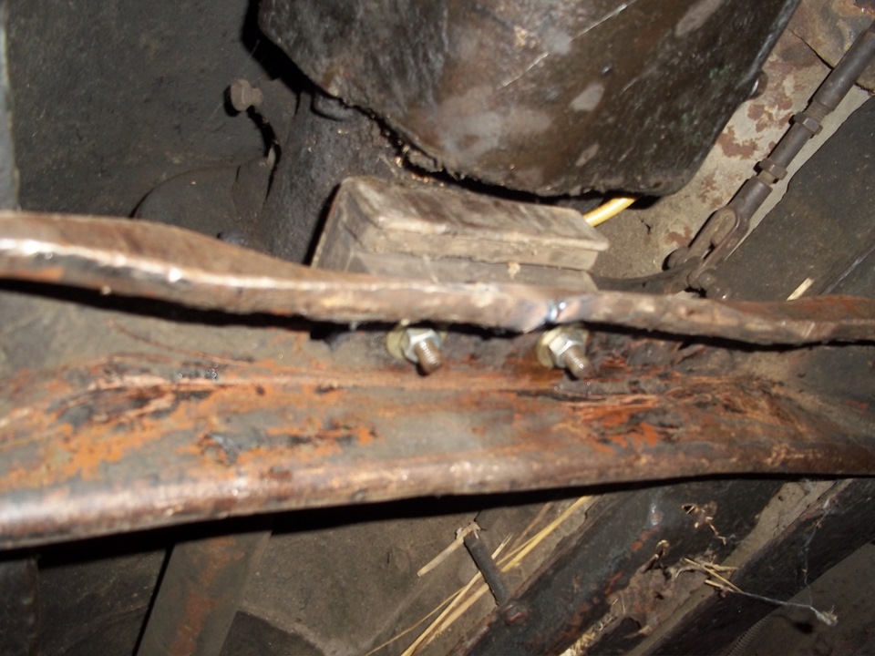

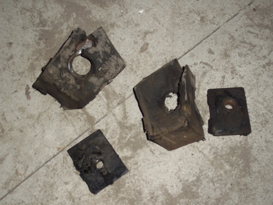

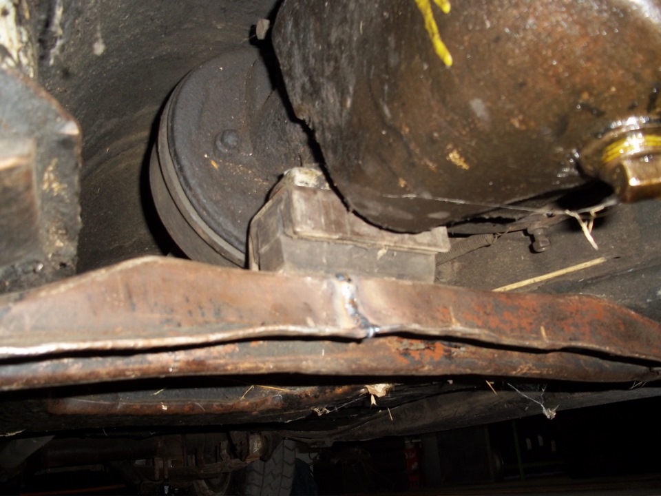

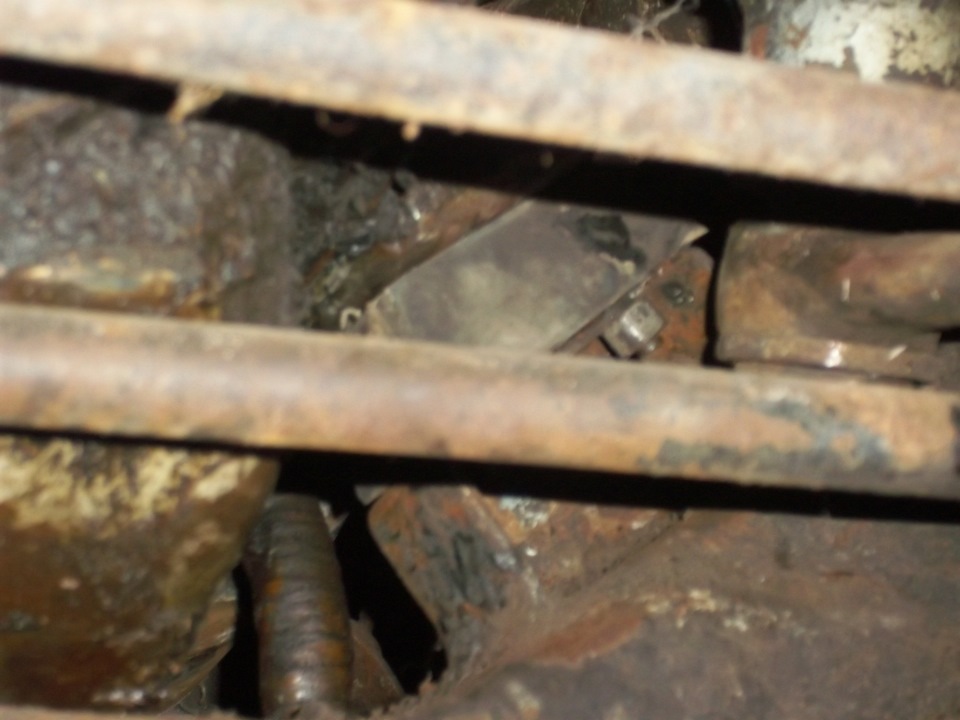

Добрый вечер всем ! Сегодня удалось вырвать у воскресенья пару часов и вот что было сделано : заменены обе подушки двигателя и подушка кпп. Дело в том, что авто, несмотря на задуманные глубокие и кардинальные вмешательства, до последнего возможного момента должно оставаться на ходу или, как минимум, транспортабельным.Возможно, я боюсь сдрейфить и дать заднюю, если разберу Волгу полностью. А может, просто хочется поездить и по-привыкать к ней. Одним словом, пока-что займемся приведением 21-ой в чувство после 5-и лет спячки и многих лет жизни.Подушки были найдены среди вороха старого хлама, отданного предыдущим владельцем, а серьезно погнутая траверса кпп по возможности отрихтована и заварена.Результат отличный — при нажатии на педаль газа двигатель не мечется по отсеку, а кузов не напоминает вибростенд !

Похвально). Рассказжи как умудрился поменять подушки без снятия мотора?) Знаю со стороны маятника это оочень сложно! Даже при снятом моторе
я менял, маятник пришлось снимать…
Да, тоже менял, снял маятник и замечательно получилось!
