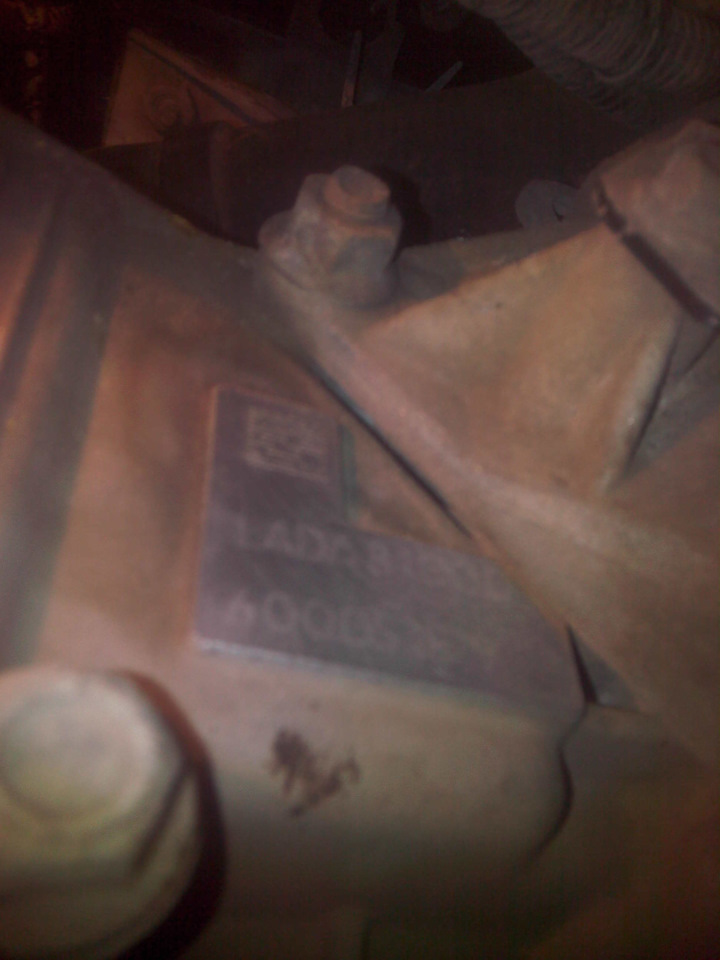

Подскажи пожалуйста, где на корпусе КПП её номер модели глянуть можно?
На передней стенке картера кпп, около крепления кронштейна левой опоры двигателя есть площадка, на ней маркировка выбита.
Ты про эту площадку?
Я ожидал увидеть что-то типа: 21810-и тд., а там: 600053879
Других площадок с номером нет?
А у меня там 2181-…
На отливке картера где-то должно быть, но вроде изнутри эти номера.
Похоже, что первые коробки тогда ещё не придумали как обозначать)))
Там в первой строчке — LADA 81000? а ниже 600053879 — не понятные цифры, кроме 81)))

Алексей, подскажи, У тебя есть какие-то номера той железки, которая верхняя между мотором и кпп?
Нет, к сожалению. Номер виден на железке, но разрешение не позволяет его нормально прочитать. Но в каталогах Калины-2 эта железка точно есть, поищи там.
