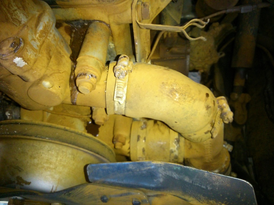

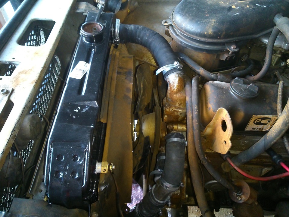

В пору поездки на рыбалку образовался свищ в радиаторе, а т.к. охлаждайка была древняя, как мамонт и имела цвет детской неожиданности, то и двигатель приобрел тот же цвет ))
Антифриз ссал прям на мясорубку, а та делала свое коричневое дело…
Сентябрь! Сезон, звонила утка, сказала, что скоро улетает и мол вам бы поспешить…
Берданка в сейфе истомилась.
Значит что? Надо паять радиатор! Надо снять. Промыть систему. Найти пайщика или взяться самому, опрессовать и установить на место!
Или на СТО отдать… Хм… Решил, что снять радиатор — проще некуда! Будем сами делать!
В процессе снятия и тестирования обнаружились плюс к течи верхнего патрубка (входа в радиатор) ещё и течи нижнего бачка и боковой трубки.

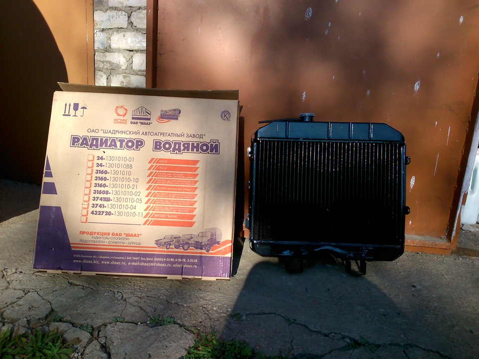

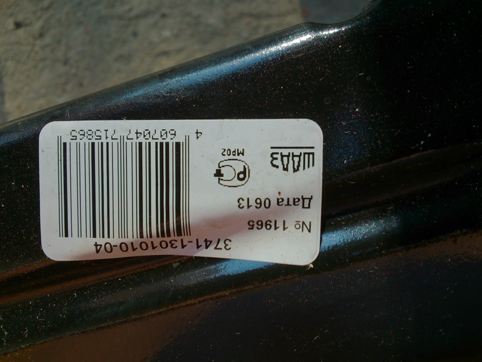

Радиатор стоял медный, трехрядный. 3741-1301010.
Решено! Купляем новый радиатор.
Воскресение. Утро. Магазин "УАЗ Центр" открыт. Продавщица скучает.

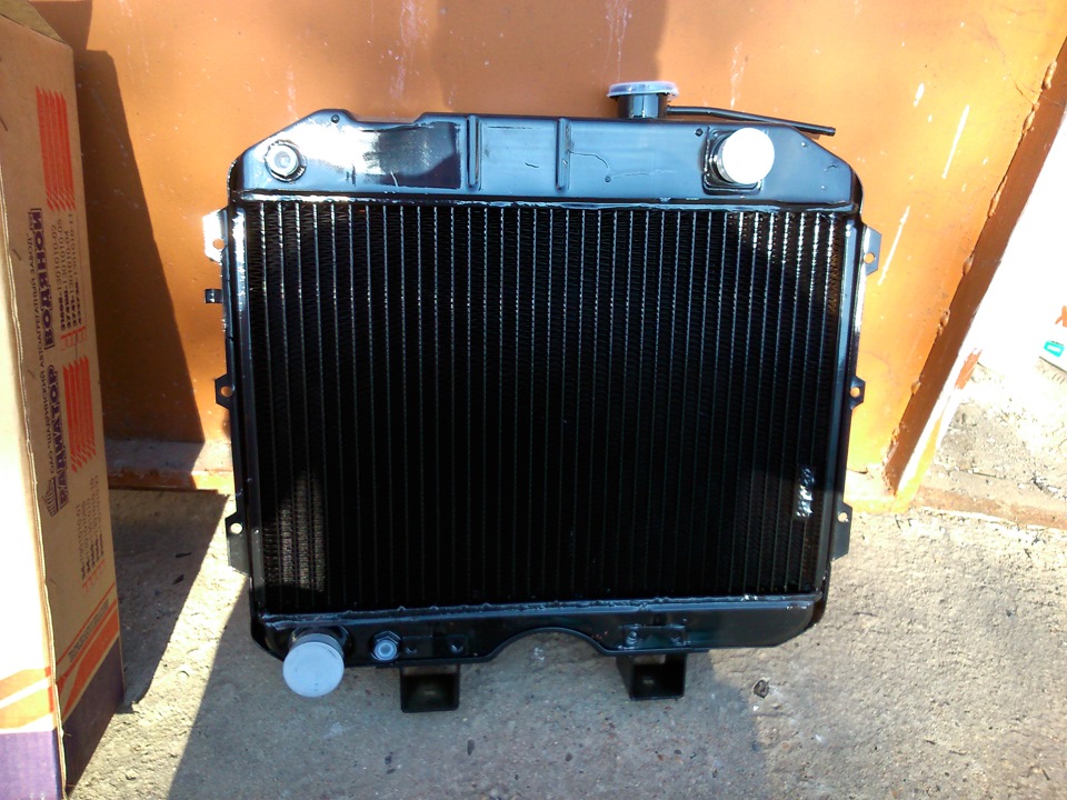

Забегаю. Есть? Есть! Шадринский, ШААЗ, медный, трехрядный. Такой же!
Смотрим цену, седеем… Пинаем жабу под дых. Покупаем!
Так же покупаем потрубки, герметик, хомуты, датчик температуры, краник сливной…

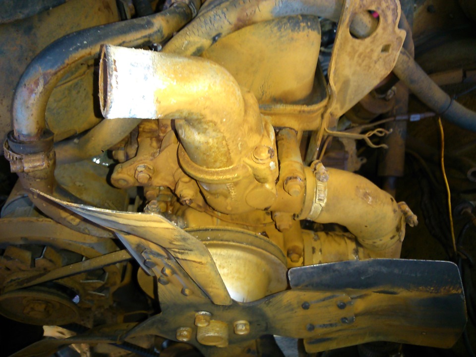

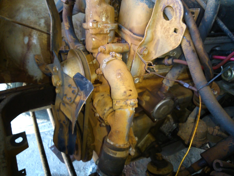

Промываем водой на два раза. Сливаем с радиатора, бачка и блока.
Демонтаж занял час с перекурами и переодеваниями.
К монтажу приступил уже вечером… До темноты слегка не успел. Света нет.
Фоты установленного позже. Оставил всё сохнуть.
Хомуты германские "Norma" — отличные хомуты!

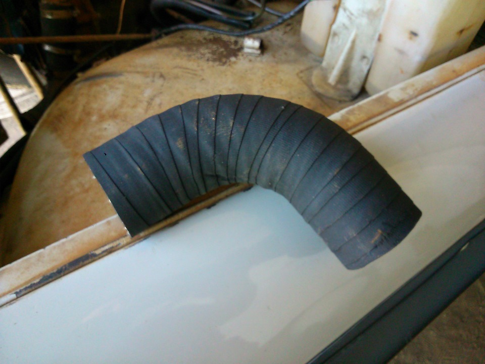

Комплект патрубков — гомно! Шланг поливочный блин…
Ещё пришлось подрезать, натягивать, корячить… Но всё встало.
Хотел поменять ещё термостат и помпу. Но термостат вроде и так работал.
А по помпе не определился… Вроде нового образца… Или старого?
Двигатель УМЗ-4178, голова 421.
Установил, залил, завел, прогрел, газовал. Усё сухо!
Можно утку бомбить!
Потом всё вымою до блеска! ;)

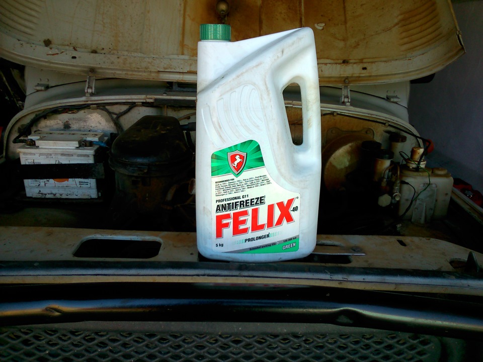

P.S.: Отговаривали меня заливать антифриз! Мод дыры проест в головке! Лей мол ТОСОЛ. Пофиг, налью Дзержинск!
