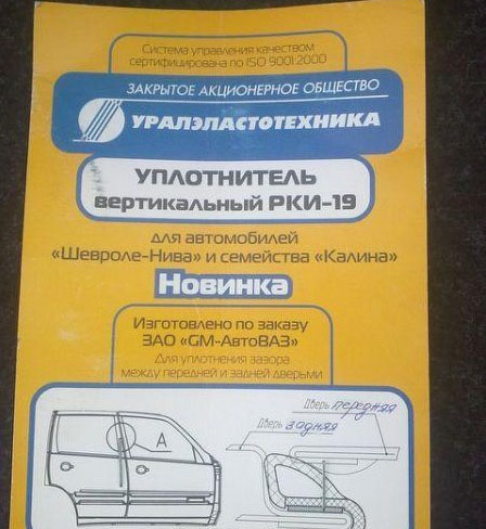

Решил сделать фронт по уму, с подиумами. Хотелось что-то нормальное, нашел на просторах интернета подиумы на калину Соната вместе с карманом, мэйд ин Тольятти под 16 и 17 динамики. Посмотрел картинки, выглядит приятно, как родные, хотел заказывать, но решил на авторынок съездить, поглядеть, может у нас есть, и вуаля, они в наличии, посмотрел их, пощупал, материал плотный, лицевая сторона обтянута кожзамом. Купил эту приколюху и заодно вертикальный уплотнитель РКИ-19 для уплотнения между передней и задней дверью, давно хотел его поставить.

По поводу уплотнителей, клеил на двусторонний скотч, который уже шел вместе с ними
Двери после шумки и уплотнителя стали закрываться еще тише, хоть и до этого я на них не жаловался, но теперь даже если хлопонякнуть нет никакого звона, а лишь благородный щелчок)

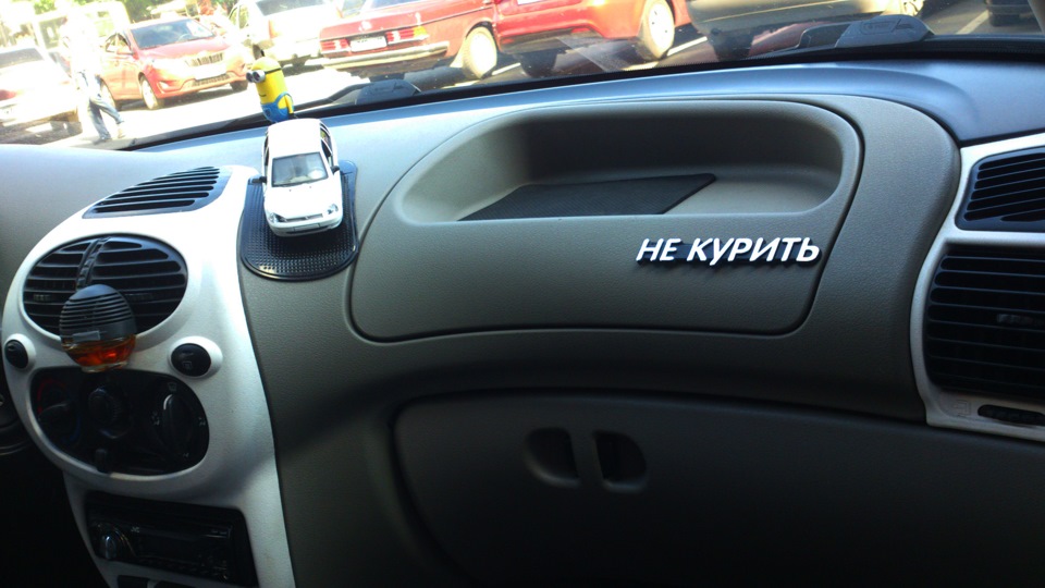

И помните, курение вредит вашему здоровью)
