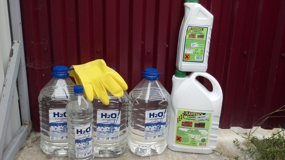

Что нам потребуется:
1) 1 пустая бутылка 5 л
2) Вода дистиллированная 15л( 3*5л)
3) Воронка
4) Перчатки резиновые (антифриз ядовит!)
5) Антифриз Ravenol 4014835713659 "Japanese P-OAT Premix", 5л
6) мыло тряпки

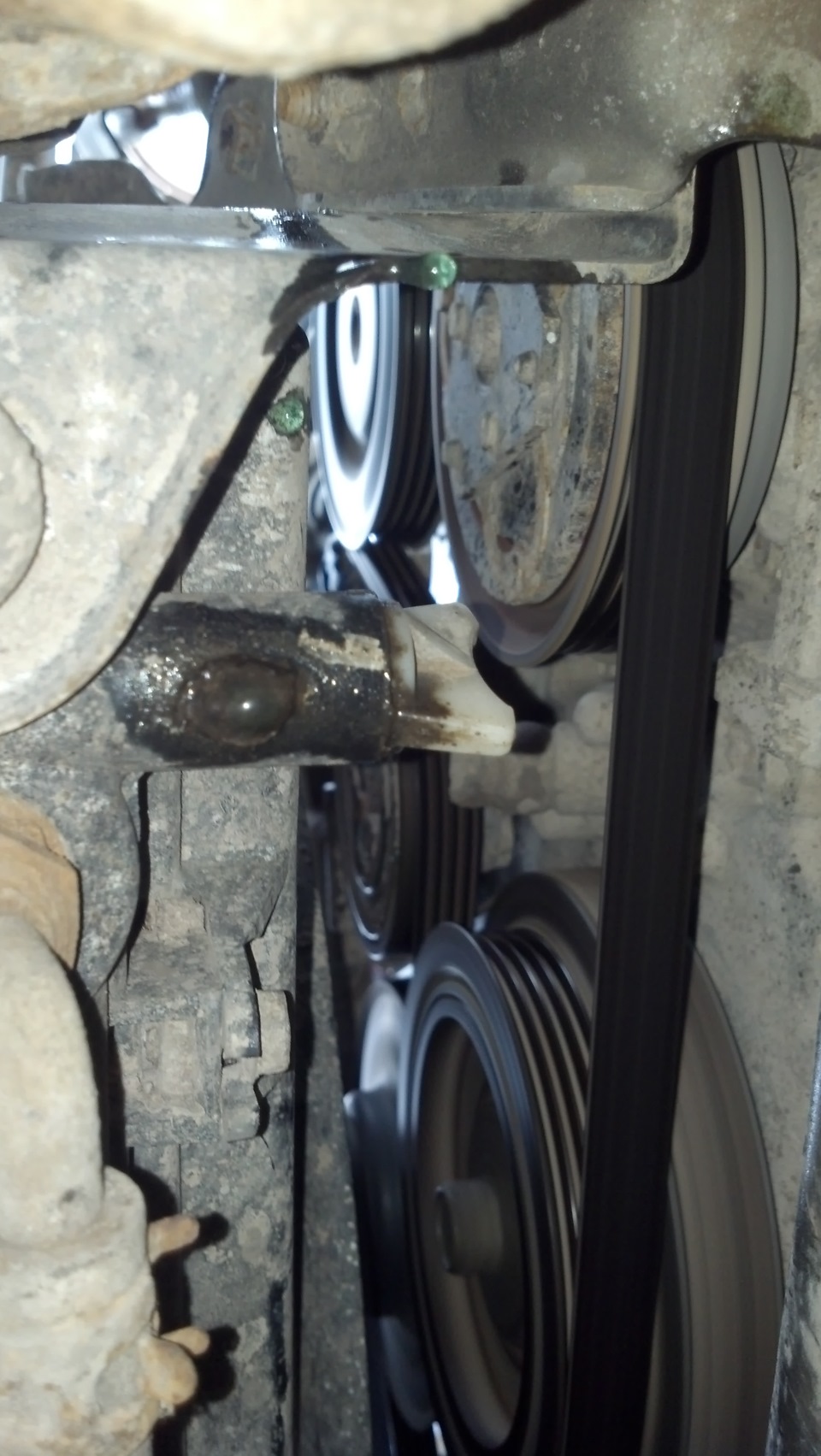

Перед сливом старой жижи регулятор печки ставил на максимум.

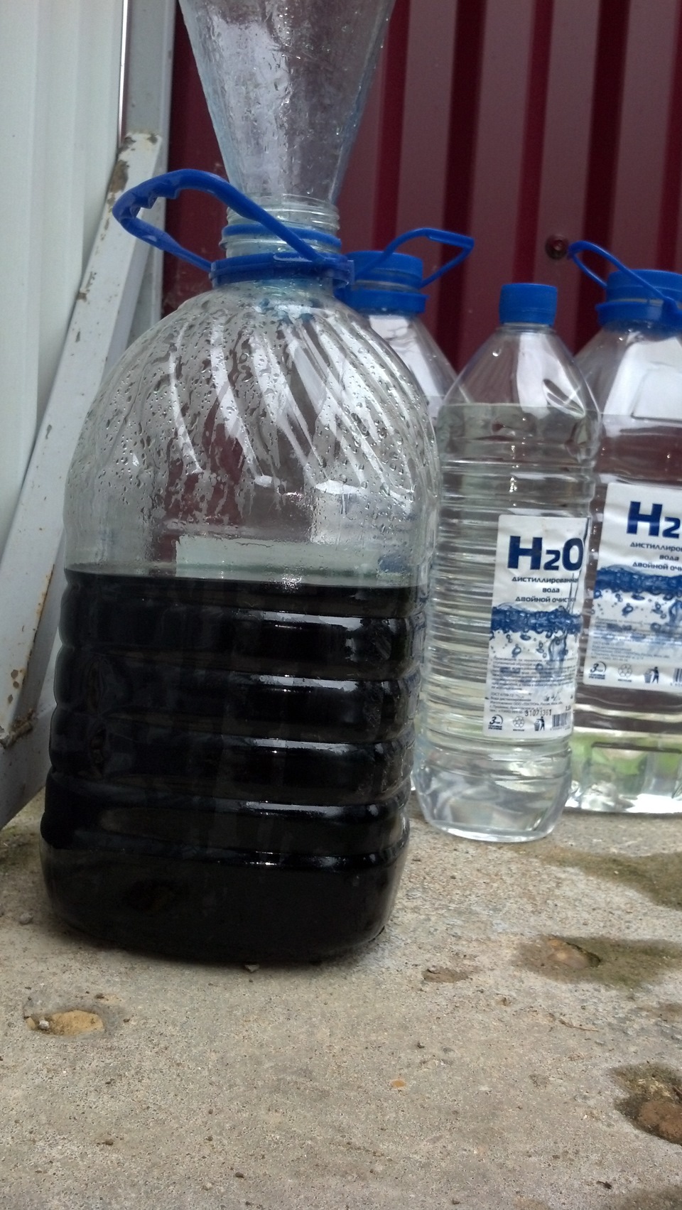

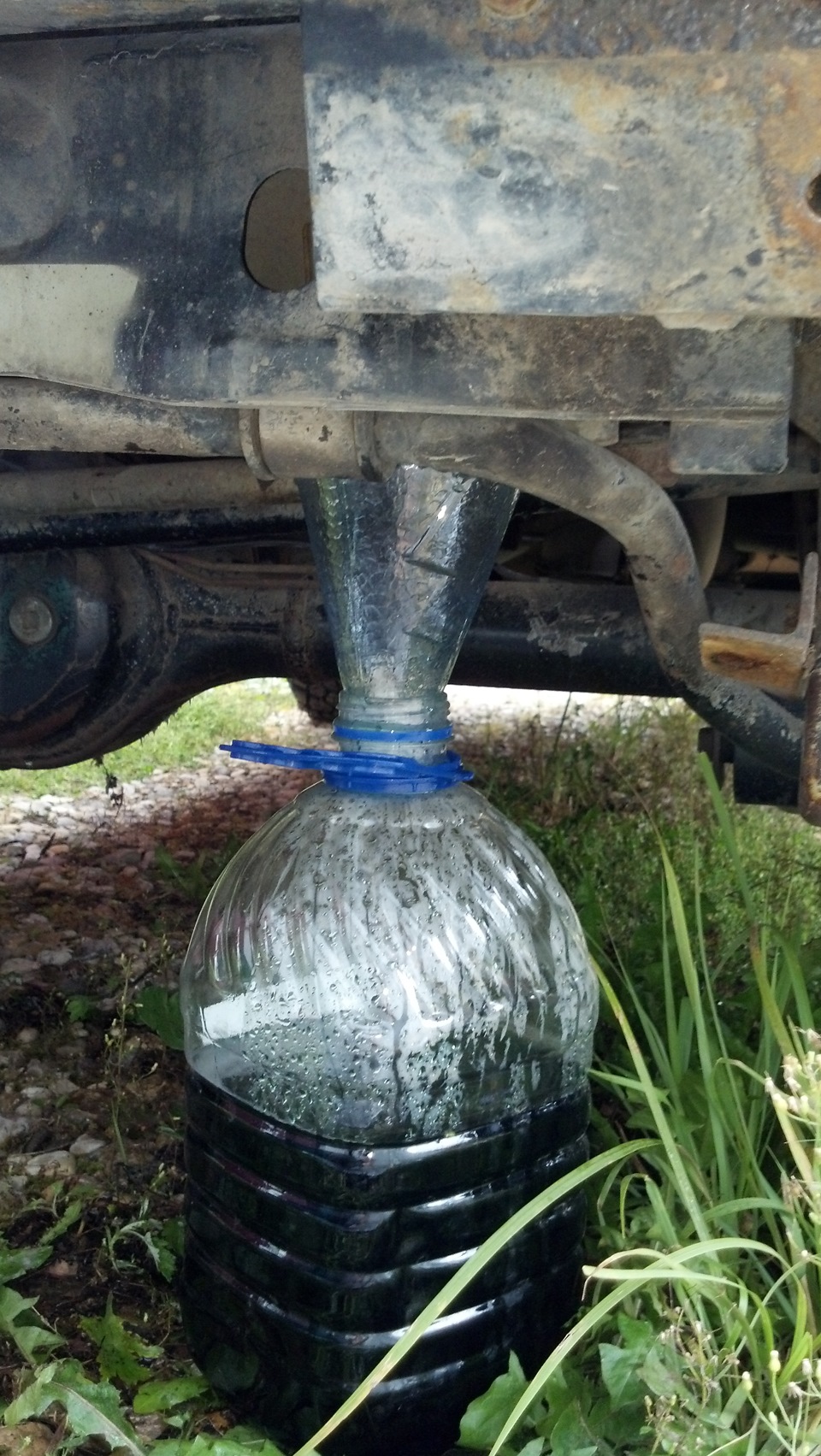

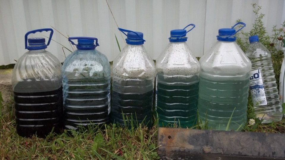

Далее собственно всё как в мануале: на холодную машину, откручиваем пробку радиатора. Откручиваем пластиковую сливную пробку радиатора на 2-3 оборота. Ждем, пока весь антифриз сольется. Далее закручиваем сливную пробку и заливаем в радиатор дистиллированную воду. После чего заводим двигатель минут на 5, пока верхний резиновый патрубок радиатора не будет горячим. Опять все сливаем. Я повторил промывку 4 раза, пока из радиатора не стала сливаться почти прозрачная вода. После последней промывки хорошо закручиваем сливную пробку, вытаскиваем расширительный бачок, сливаем все, что там было, промываем и заливаем свежий антифриз. Остальной антифриз заливаем в радиатор. На все ушло примерно 4,3 л. антифриза.
По фоткам слева направо, первый слив, не зелёного цвета, а почти чёрного, далее промывки 1-4.
