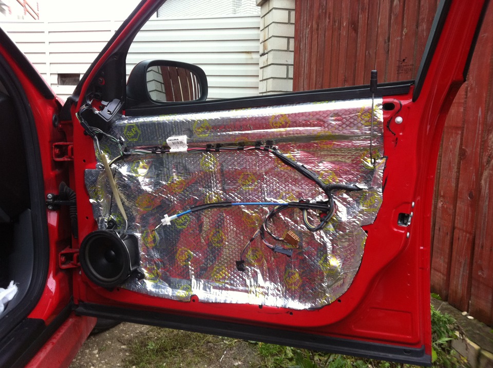

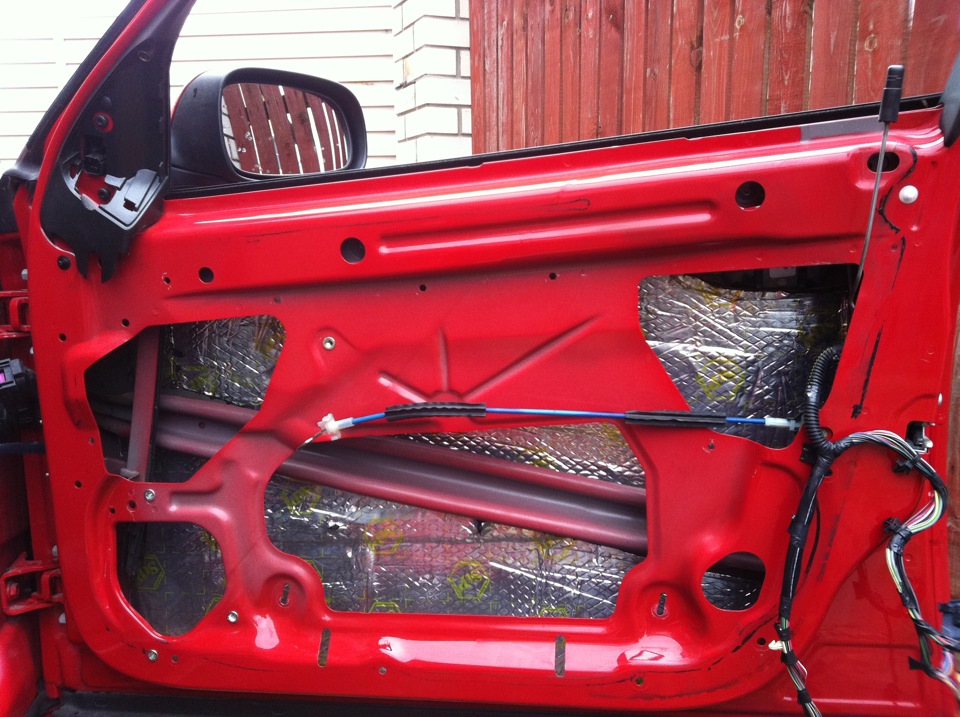

Передние двери решил так же зашумить остатками материала
В результате у меня получился короб для динамика — музыка заиграла чуть лучше, фантастики от штатной акустики никто не ожидал, но бас стал чуть глубже.

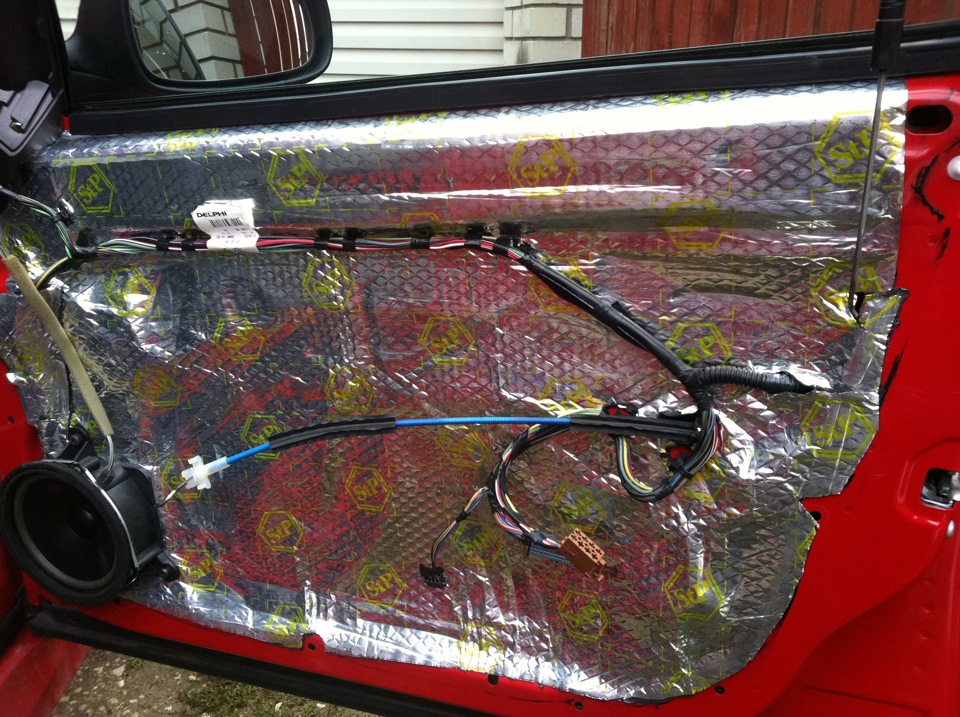

А ты много вообще машин сделал? Всмысле шумку целиком, музыку в них? Я сделал 4, результатом всегда все были довольны, никаких ухудшений звука в мокрую погоду нет) дверные карты строит шумо или вибро изолировать только если у тебя колонка играет внутри обивки, что для хорошего звука уже не правильно, нужно чтобы динамик был вынесен из за обшивки в салон, а внутренняя часть двери была заклеена так чтобы получился как бэ корпус для динамика…
Не сочти за учения, но сплен внутри он нафиг не нужен, потому что будет влажность внутри двери собираться, и звук будет не тот. (особенно когда этот сплен будет мокрый) его или поверх двери делать, или поверх двери шумоизолирующим материалом!
а саму карту двери — виброизоляцией (стп не менее 2 мм) и как раз на неё можно сплена или шумки!)

Сплэн только внутри, поверх двери не стал будет жирно да и ни к чему это. Вот обивку с обратной стороны проклеить думаю будет толково — потому что греметь перестанет.
Тоже мечтаю сделать подобную процедуру… Спленом не стал клеить?
