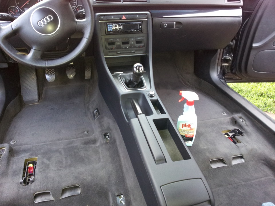

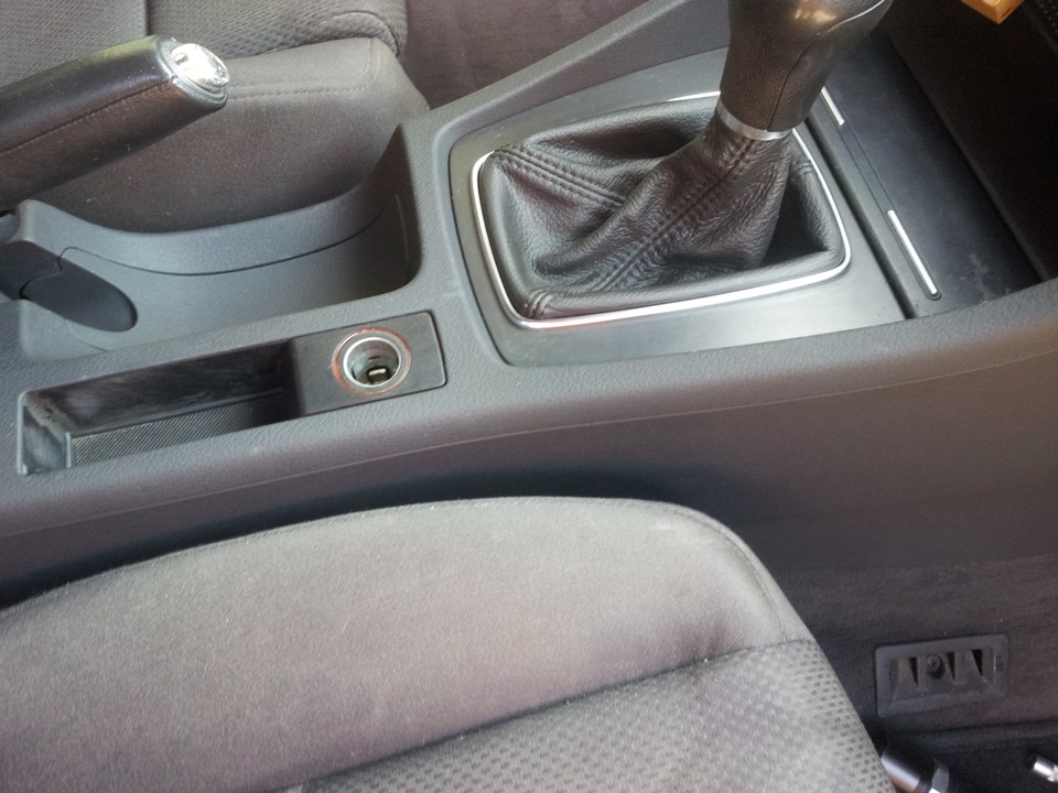

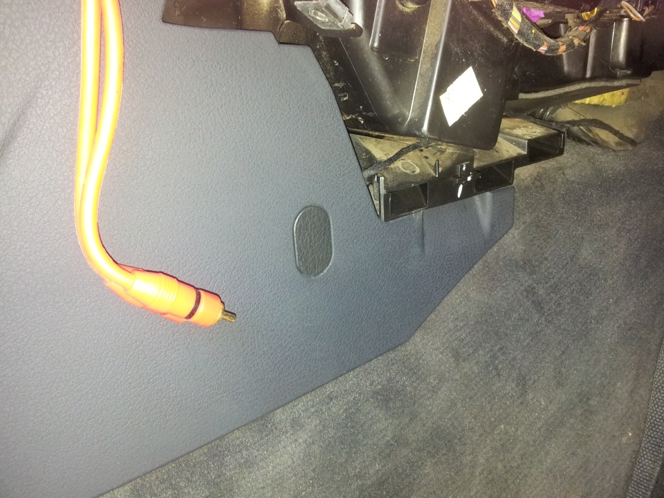

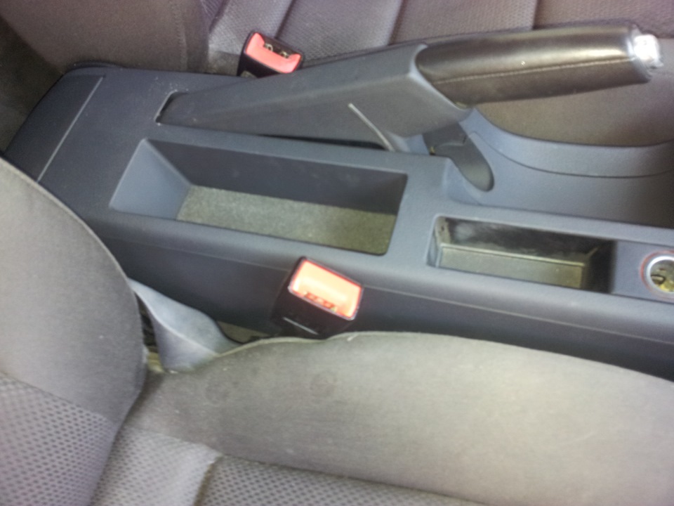

Щас такой краски днем с огнем не найти… По крайней мере в РФ.
LLSMAX6PSA1 на exist.ru пробивается, правда 2019 руб. и ждать 32 дня. Можно попробовать любой другой краской для пластика покрасить.
Пробовал приходит отказ! Софт тач эффекта в другой краске скорее всего не будет.
Ты краску с тоннеля полностью снимал?
Да. В некоторых местах немного осталось
Там, где осталась, не пыталась вспучится?

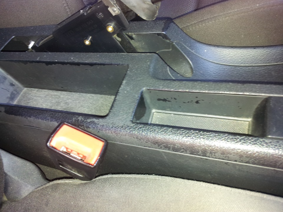

Слабое место ауди-крашеная пластмасса.у меня сильно пацарапаны дверные ручки.
Экологическая прорезиненная краска — это самый большой минус.Передние дверные ручки купил новые
Кинь ссылку.спасибо
8E1 867 171 7PE — Накладка ручки двери левая (черная на две кнопки стеклоподъемника)8E1 867 162 A7PE — Накладка ручки двери правая (черная)LLSMAX6PSA1 — Краска (черная)

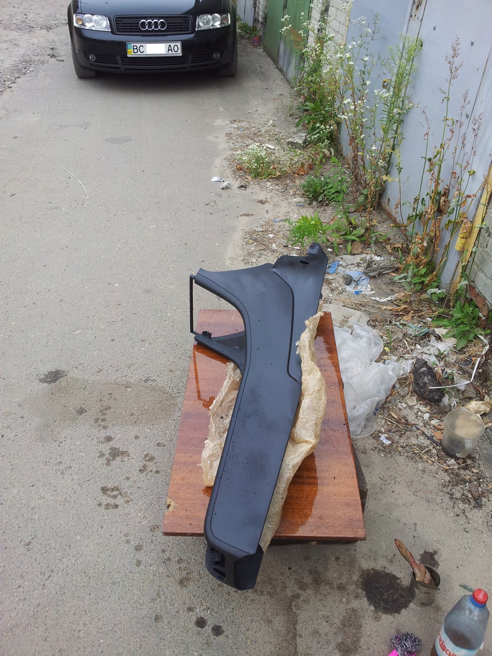

на сколько баллона хватает? чем то подготавливал поверхность или сразу краской?
На тоннель хватило баллона, но впритык. 6 часов старую краску отдирал. Губку металлическую для посуды на сверло и на дрель. Еще немного бензином покрывал.
Даже то что немного не совпало по цвету… всёравно лучше старой)) А я вот подумываю обшить тканью)
Сейчас после плака для пластмассы разницы почти не видно. Там где перешивал салон тоннели тоже перетягивали, но я уже покрасил
а сколько краски ушло на тоннель? 1 баллон?
Один балон в два слоя
а шкурил поверхность предварительно или обезжирить достаточно?
Да его с него 6 часов старую краску отдирал и матерился. Губку металлическую для посуды на сверло и на дрель. Еще немного безином покрывал.

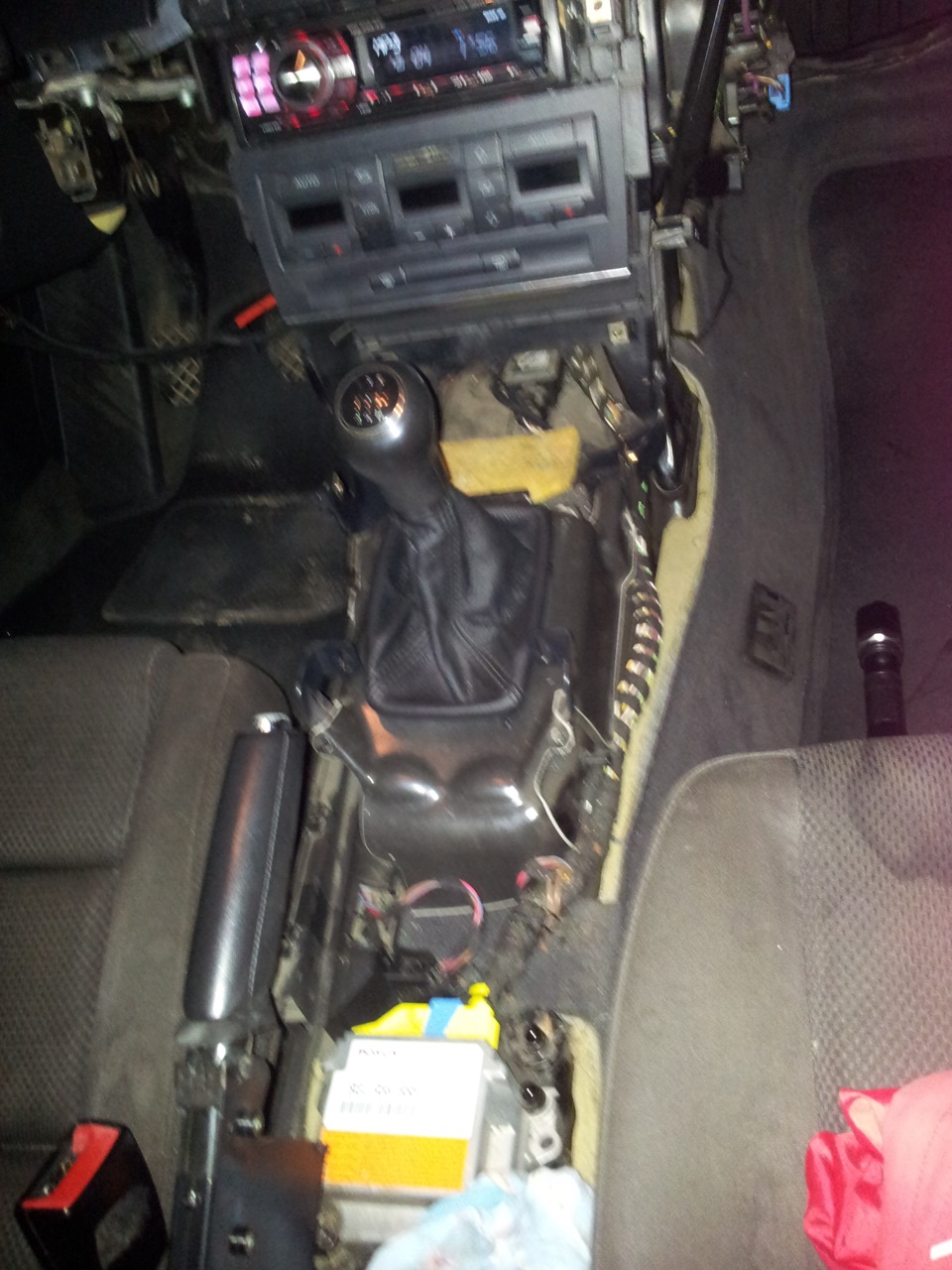

А какой краской красил?
по ссылке www.drive2.ru/cars/audi/a…/3meu777/journal/1048758/первое фото
