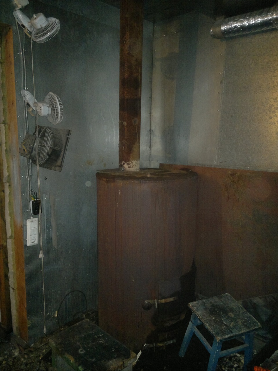

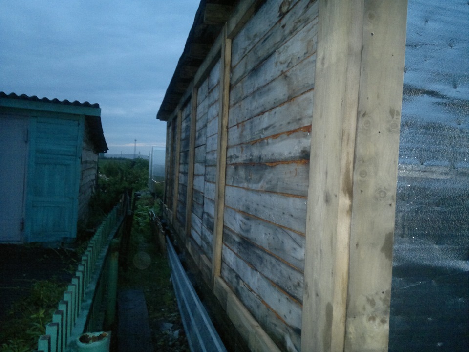

Вот и пролетело лето( И я опять стал студентом, поэтому записи будут выходить теперь пореже, да и вообще я решил немного отдохнуть от машины, занимаюсь сейчас подготовкой гаража к зиме. Поменяли трубу с 100ки на 150ку, т.к. 100ка не справлялась и дым шел в гараж, пока растапливаешь… Снаружи прибили рейки из плахи, на недели привезут металл и зашьём все это дело, а то зимой холодный ветер все выдувал.

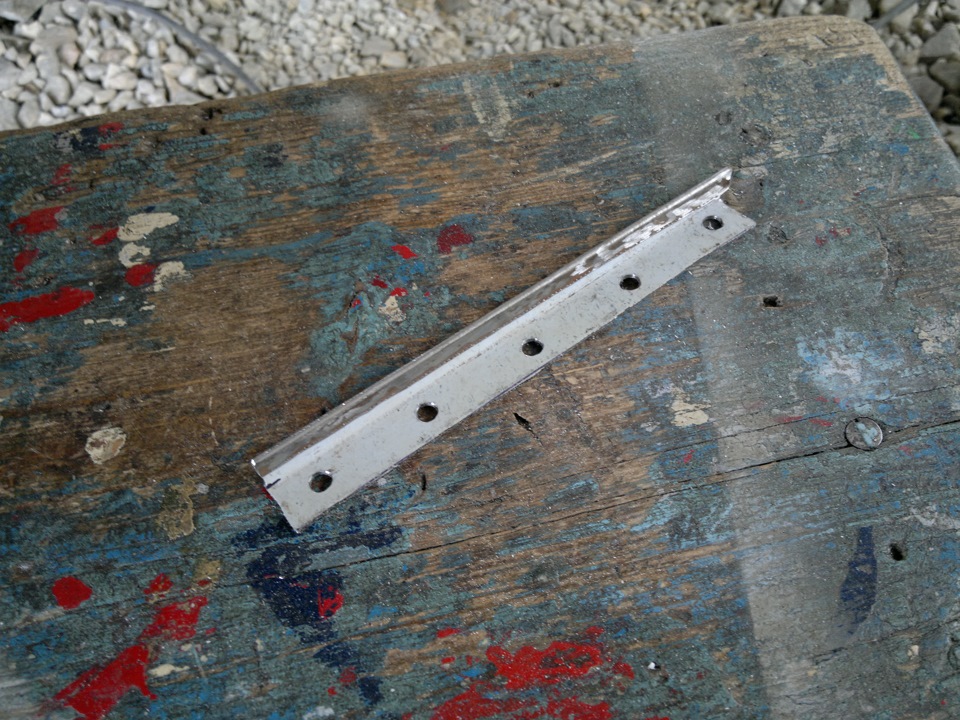

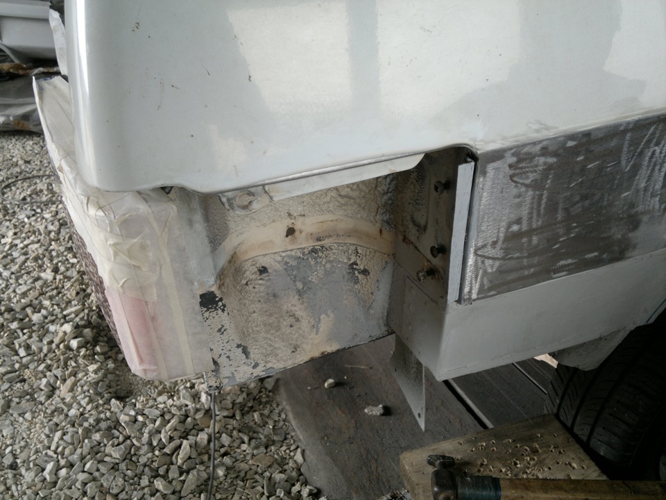

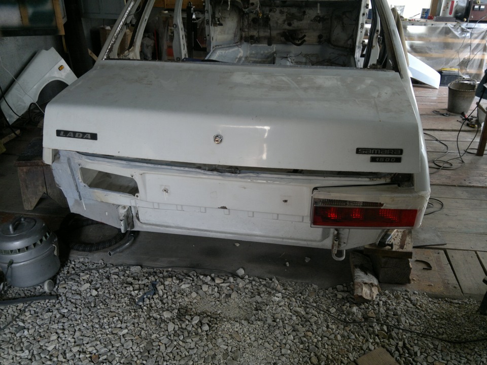

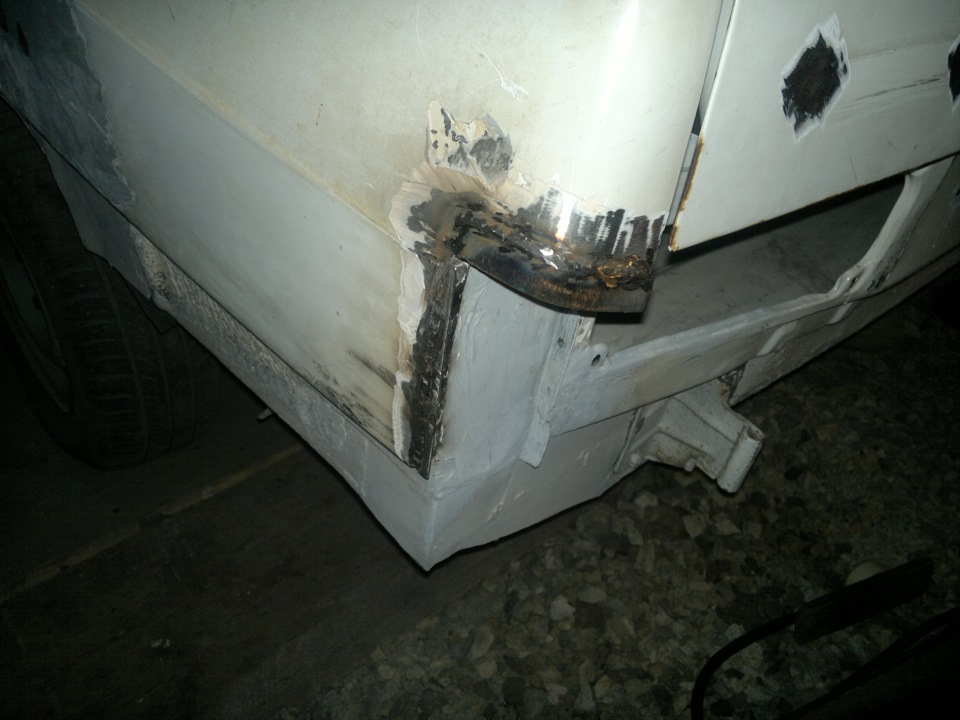

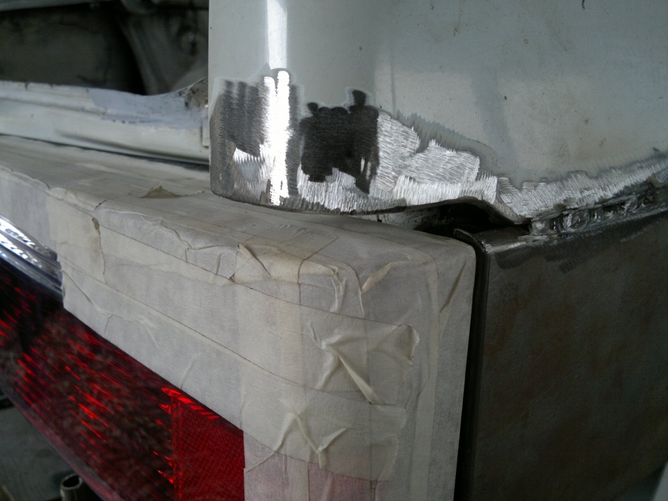

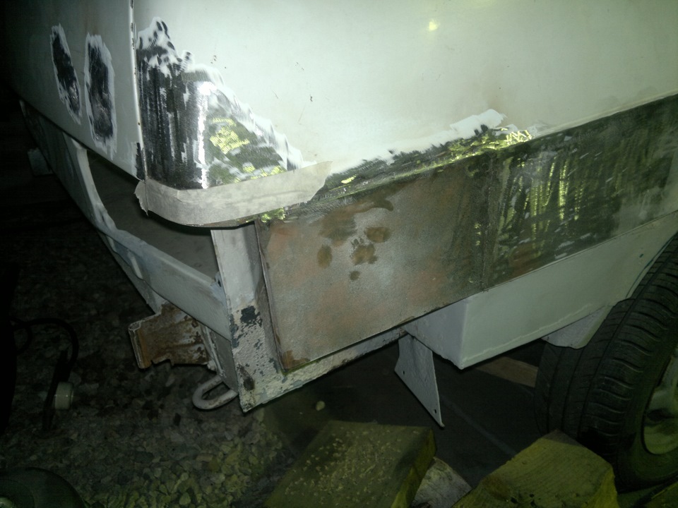

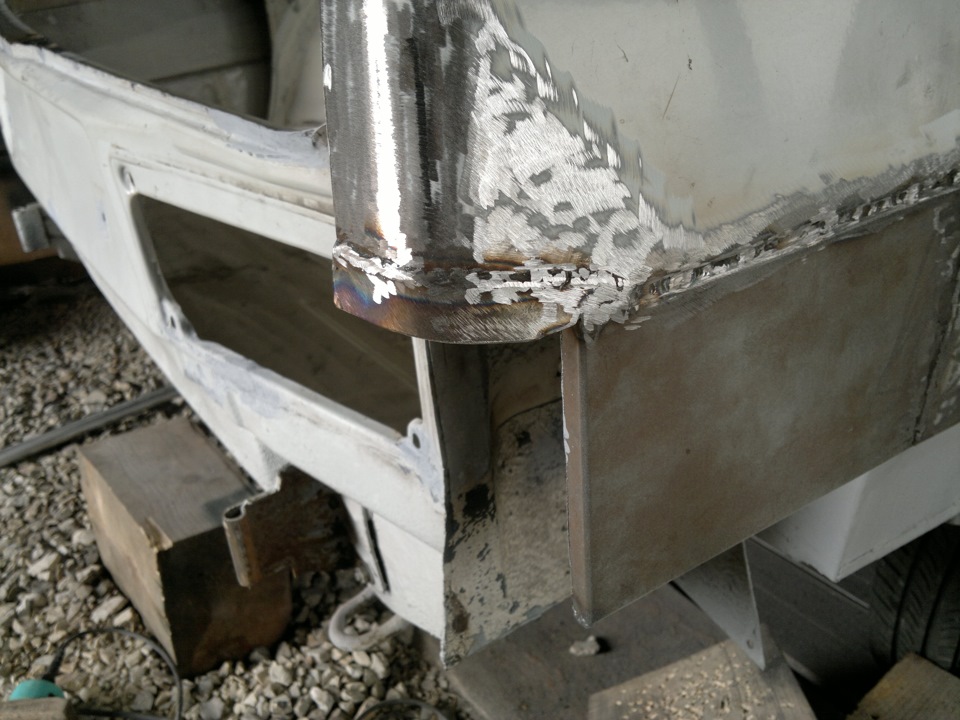

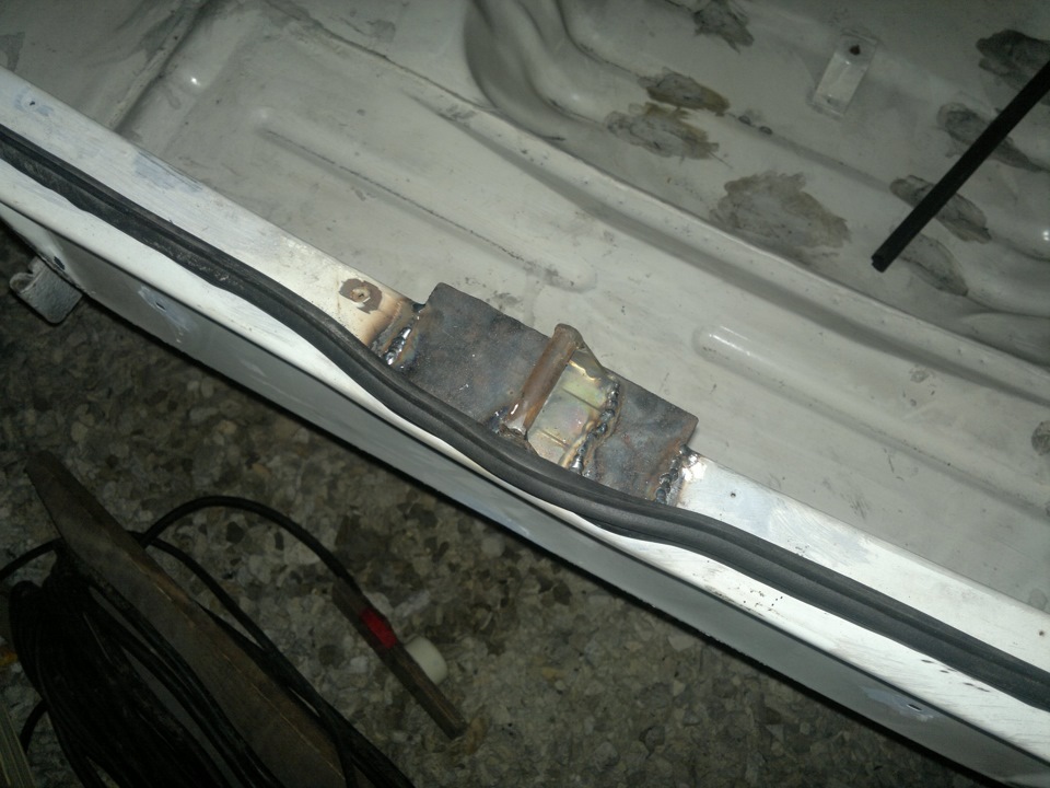

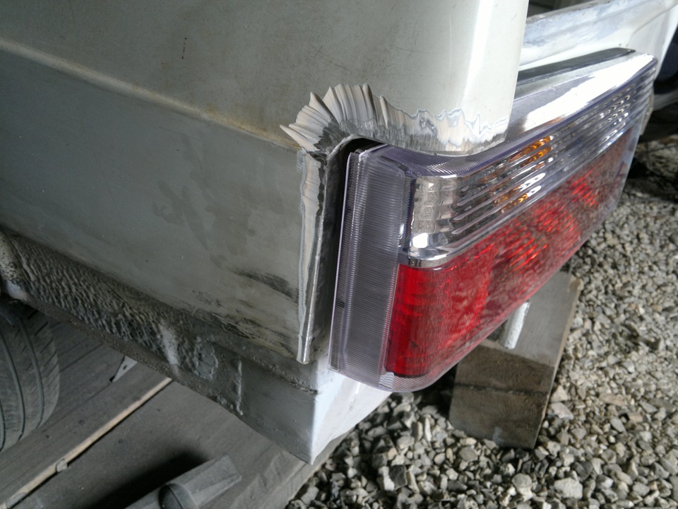

Теперь про машину, заварили и наварили все что можно было. Меня всегда бесили эти зазоры в палец вокруг стопоря теперь их не будет) Осталось только наварить длинную полоску на багажник)

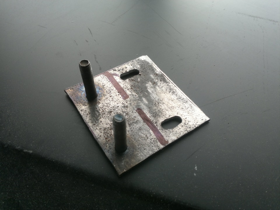

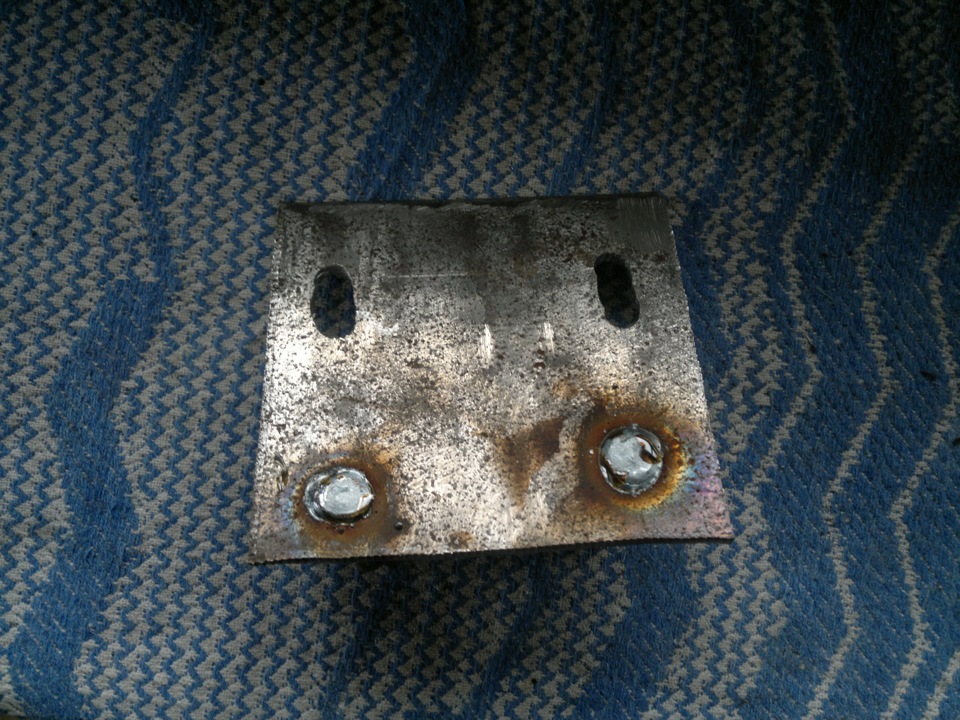

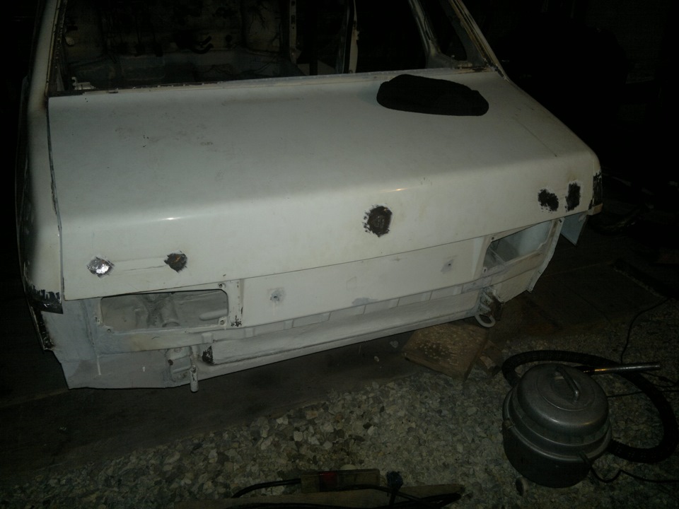

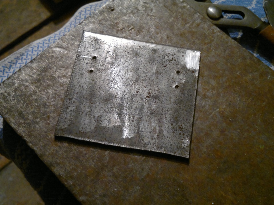

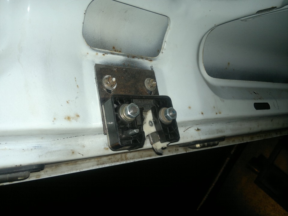

Еще сделал другой замок на багажник, кто из чего только его не делает… Ну а я решил из дверного замка сделать (у меня как раз один бесшумный был), где то на драйве видел мельком что такие есть, так что я уже не первооткрыватель))) "Ответка" конечно массивная получилась, за такую можно на буксир брать))) Захлопывается тихо и легко, но есть беда уплотнитель отжимает багажник(( буду решать эту проблему… Надо еще газовые упоры купить и присобачить их куда-нибудь)))

Да про них. Я на разборе попросил чтоб срезали с другой 99 кусок крыла, на недели заберу.Там как раз от крыла до лючка этого куска хватит на место лючка
Там распорка еще приваривалась, в какой то записи есть
А она то зачет?
ну чтобы если кто на лючек надавит, не загнули и шпакля не треснула

Не думал что здесь ответ на мой вопрос! Грамотное решение зазоров!
ты про зазоры над стопарями?
ну по зазорам красава мне можно много чему у тебя поучиться=))
Пока не собрано рано судить)) мало ли что в итоге получится))

С замком тему еще не видел 8) Для себя новое открыл, интересна эксплуатация в будущем =)
Я сейчас еще лучше подогнал, вроде норм работает, если что, то калиновский поставлю)
Эт никогда не поздно =) А что с упорами решить не мог? Ставь по бокам от кронштейна полки, как у меня и все, делов-то. И мешаться не будут, и смотрится так самое нормальное не колхозно =)
я по центру один буду ставить наверно)
Боишься жестко будет? =) Хотя у тебя крышка вдвое легче моей, может и жестко будет с двумя, даже нивовскими.
Да, жестко, у меня легкий багажник)
Тогда наверное все таки лучше один и по центру =)
я так и думал.
шпаклёвки ахринеть скока на крыле.
не моих рук дело)
Не в обиду, но зря ты это сделал. В Зубилах кузов ходит как бешеный на ямах, поэтому возможно начнут трескаться задние фары. Такое часто на битых машинах, где зазор убирают после ремонта.
А так отлично смотрится!
да я не обижусь) вот как раз и проверю на себе)

тоже делал такой замок, но потом отказался(больно не удобно)и поставил калиновский)
А в чем неудобства были?
даже объяснить не могу, ну просто он лучше работает и мудрить меньше надо, меньше шансов, что сломается!
замок от гранты рулит :)
зазоры прям как на иномарке, на замок надо еще привод открывания поставить с кнопки
Я его уже купил давно, он 1,5 года уже валяется))) Вот только не понятно где вы все увидили зазоры?)

ахренеть сколько шпатлёвки
Эт еще мало, кое где по больше было, пришлось срезать)

не мало шпакли на левом заднем крыле)) прям как у меня было. А так зазоры отлично сделал. мне тоже ни когда не нравилось такое расстояние от крыльев до фар!
Да засранцы, нет чтобы выбить, они большую яму замазали. Я все исправлю)

p.s надо будет только трубочку силиконовую одеть на нижнюю часть замка)
Убирают или нет, но они есть, а у меня особо какие то большие)) С трубочкой наверно не получиться, если только тонкостенную какую…

мне главное чтобы багажник уплотнителем так не отжимало, а остальное мелочи)))
Отсутствие зазоров это хорошо:) Замок отличный получился, вживую уже заценил;)
Даже не в отсутствии дело, были бы они хоть одинаковые, а то где то 4мм, а где то 15мм. Замок норм, надо еще эл. привод поставить:)
