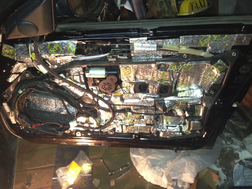

Для начала подготовил двери, а именно прилепил виброизоляцию СТП 2.2мм
потом это наклеил. не помню как называется.
а на обшивку наклеил антискрип
Далее изготовил кольца по ранее изготовленному "шаблону". Магнит динамика упирался в стекло. Пришлось сместить динамик ниже.
Затем их покрасил, что бы не впитывали влагу.
Снял двери, просверлил дырки под провода. Покрасил дырки чтобы не ржавели. Установил гофру, проложил провод EOS TA-11.
Так же досталось немного задним дверкам. Прилепил СТП 2.2мм чуть больше чем пол листа на дверь. В них особо ничего нет. Поэтому не вижу смысла там сильно что то делать. Да и утяжелять машинку тоже не особо хочется)

Проложил межблочные провода, подготовил места под динамики.
добрался до доворота динамиков.особо фоток нет, не до этого было.
вот готовый вариант.
