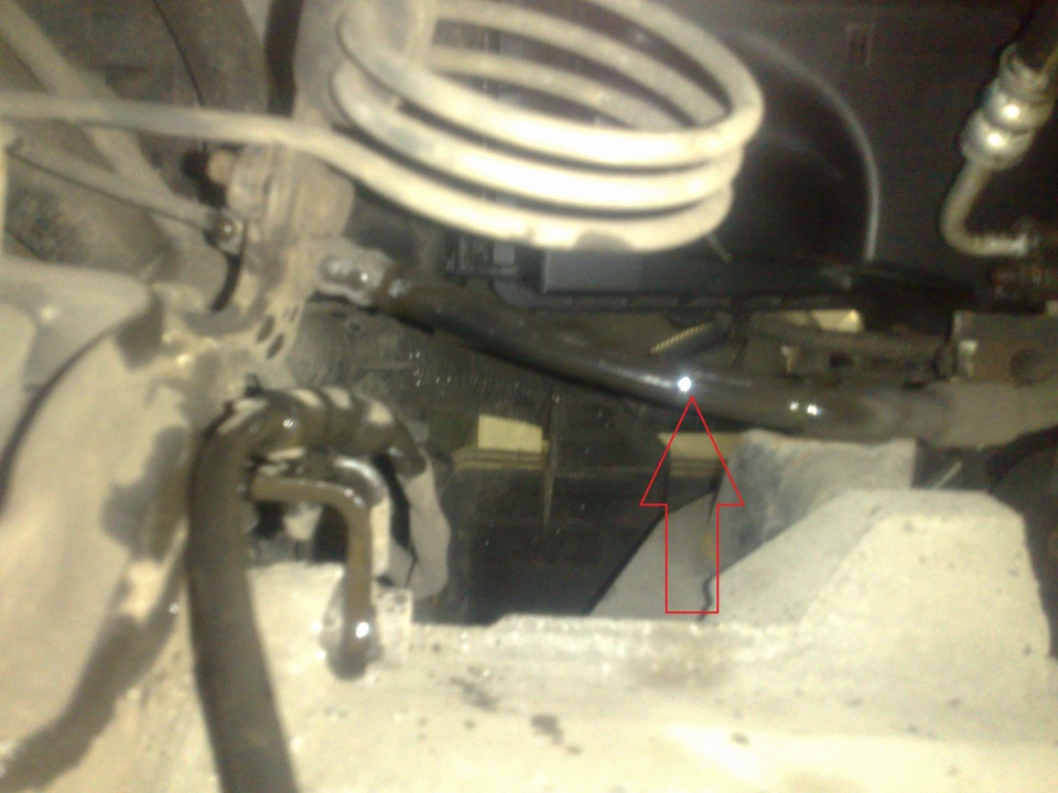

На следующий день полез под капот в поисках причины.На машине стоит гидравлический привод механизма сцепления.Питается контур сцепления от одного бачка вместе с тормозной системой.Но контуры организованы так что при отказе одного второй остается рабочим.
Принудительно вернув педаль сцепления в исходное положение и нажав повторно услышал характерный звук вытекающей жидкости.

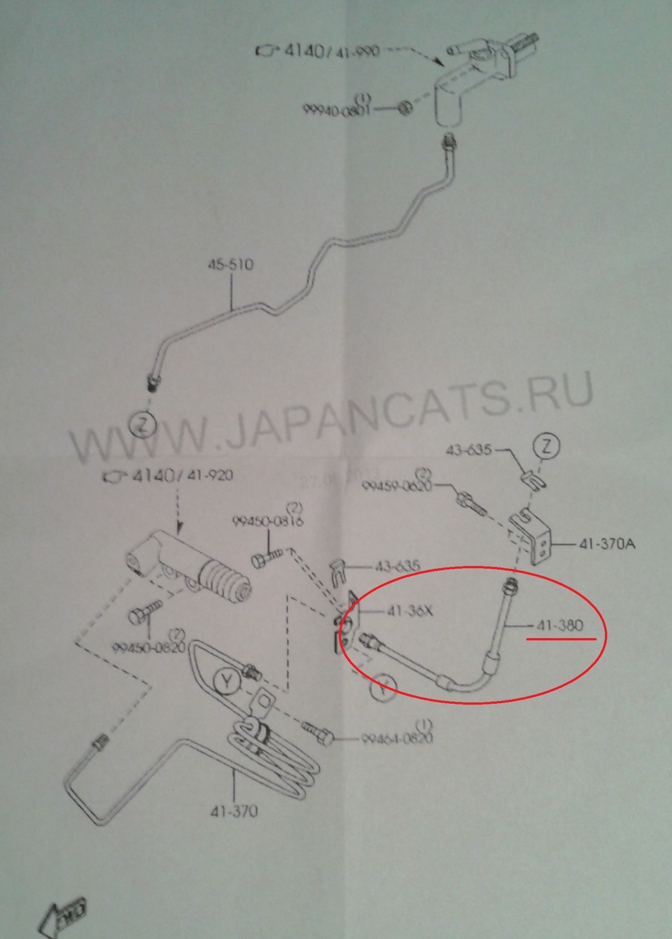

Вердикт был таков: Лопнул патрубок системы сцепления.Заказал через экзист( www.exist.ru/price.aspx?pcode=GJ6A-41-380 ). Артикул: GJ6A-41-380 .На схеме он обведен красным цветом.
Визуально выглядит он так:
Далее процедура вобщем то стандартна.Ставим новый патрубок и прокачиваем с целью удаления попавшего воздуха.
Машина снова находу.Полет нормальный.Всем удачи на дорогах.

Шланг от 626 — GA2A-41-380C — точно такой же по толщине стенок, так что в следующий раз можно с экономить в два раза.
Будем надеяться, следующего раза все таки не будет. Но на будущее все равно спасибо за информацию.
Короче так же попал — в митино, а живу в жел-дорожном. Короче без сцепы толкался до туда, поменял шланг и прокачал жижу. На старый шланг гарантия 100 тыр км, а у меня ровно 105 тыр было. Вот так)))
Это болезнь М6. У меня тоже провалилась педаль — течи под машиной не было. Оказалось навернулся главный цилиндр сцепления, цена вопроса 3 рубля. Ещё шланг подходит от 626 Мазды.
От 626 действительно подходит.Но не исключено что толщина стенок шланга другая.Я все же решился не скупиться и поставить оригинал.
