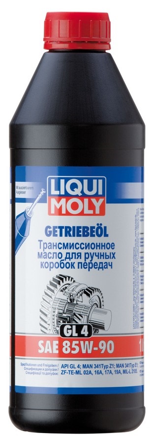

И так, дошли руки претворить в жизнь следующий этап плана по избавлению от заводского шмурдяка в узлах и агрегатах.
Родное масло слил, вытекало как водичка, пахнет вроде как трансмиссионное, но вода водой… не эмульсия… на сливной пробке было немного стружки, щепотка, не больше. От умных людей слышал что наша коробка любит вязкое масло, поэтому решил лить LIQUI MOLY Getriebeoil (GL-4) 85W-90.

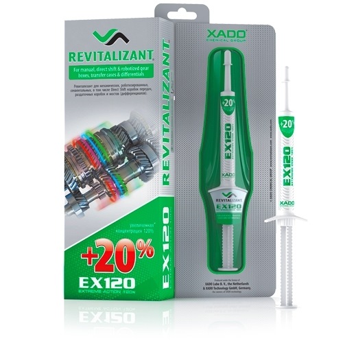

Через оф. сайт нашел представителя в нашем городе и купил три банки по 1л. По объему хватает тютелька в тютельку, остается грамм 100 наверное. И таки отважился попробовать ХАДОсть Ревитализант XADO Revitalizant EX120 для КПП и редукторов.
Как раз у меня были некоторые шороховатости в работе мкпп, после интенсивного разгона вторая передача иногда выключалась с усилием или двумя легкими толчками, тобишь со второй попытки без усилий. Не знаю от чего именно есть толк, то ли от хорошего масло, то ли от ХАДОсти, но коробка стала работать тише, покружился примерно 50 км по вечернему городу и окрестностям и передачи стали включаться легко, четко и без затыков.
По инструкции если в мкпп более 2 литров масла то нуна типа два шприца ХАДОсти лить, но я прикинул, что коробас новый, восстанавливать там шибко не чего и решил лить всего один, так чисто для профилактики, а там может через десяток т.км повторю еще один.

Шприц Ревитализант XADO Revitalizant EX120 для КПП и редукторов 470 рублей.

Первая машина матиз с пробегом 16 000 км. Масла везде ХАДО, также залил Revitalizant в ДВС и КПП, немного позже залил кондиционер металла от ХАДО в мотор и КПП.
Заливал для профилактики.
Сейчас пробег машины 32 000 км.
эффект: значительное уменьшение шумности работы агрегатов, снижение вибраций, лучшая динамика разгона, уменьшение расхода топлива.
Тоже самое проделал недавно с волгой. Пробег на момент обработки 190 000, заливал для профилактики. Эффект такой же как и с матизом, но пробег пока 3000 после смены масел и заливки Revitalizant и кондиционера металла.
есть.
Обработал две свои машины. Результат обалденный.
на каком пробеге, какие показания были к обработке?
плавность включения дало масло, Хадо резко не начинает работать, 1000-2000 км примерно
Не спорю, как считаете есть от хадо толк?
привет.Как масло 85в90 себя показало? я тоже поначалу заливал 80в90, потом перешел на 75в90, и вот недавно сменил опять на 80в90, потому как мне кажется на этом лучше, хоть и зимой труднее.И вот подкумал про 85в90.
Дружище, я тебе один умный вещь скажу, только ты не обижайся. Это масло у тебя зимой колом в коробке станет. Класс вязкости 85W используется при температуре не ниже -12С. Это предел.
А Хадо реально работает. Хотите верьте, хотите нет. За счет чего не знаю, но шумность коробки снижает однозначно. Естественно, при условии, что коробка жива в принципе, из мертвых Хадо не поднимает.
я тебе один умный ответ дам, масло заливалось 4 года назад, год назад залито то же самое. Проблем не было не первый раз, ни второй, Хотите верьте, хотите нет. За счет чего не знаю :) второй раз кстати заливал уже с Prolong :)
я думаю если бы не хадо, было бы труднее переключать
А почему добавляли ХАДО усиленное, а не обычное для новых авто?
Можно и то и то, решил залить это :)

Это ликви однозначно
Согласен, но какое отношение оно имеет к мкпп? :-)
avleolex
Я так понимаю вопрос снят? :-)
liquimoly.ru/product_view.php?id=468
И как связаны между собой масла для мкпп с допуском гл4 и трансмиссионноемасло для гипойдных пар с допуском гл5?:-)
У меня даже имеется канистра литровая такого я его в Пинина лил. Завтра фото выложу
:-) я не сомневаюсь что вам его кто то продал, я сомневаюсь что его произвел ликви моли вот каталог масел для мкпп и трансмиссий на офсайте liquimoly.ru/products.php?cat=131 не вижу такого там :-)
погуще это 75W-145
Не знаю такого масла у ликви моли.
