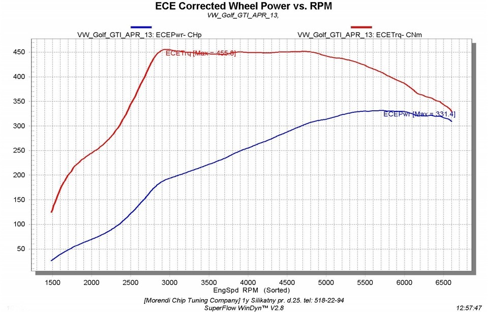

После моих замеров на 104бензине+софте APR K04 v2.0 с результатом: 331.4whp/455,8Nm на колесах, а как я и писал прежде, именно колесные силы корректней всего сравнивать, часто стали задавать вопросы- сколько держит стоковый низ? Иногда проскакивают реплики с издевкой тех кто "не разобрался" (с))))
Ниже представлены изображения сравнения шатунов моторов TFSI(BPY) и TSI(CCTA):
Ответ о прочности железа от APR таков:
"We've put out over 400 ft-lbs to the wheels with stage 3 calibrations on stock rods. We did not keep this for our production files though. Never had any rod issues. So far they are looking good. They are thicker than the FSI, are not riffle drilled and are of a better stronger material. I think they can handle more torque than the FSI's. With a sample group of several thousand rods not bending on FSI/TSI stage 3 kits, I believe it's safe to say the power output from the APR stage 3 kit is stock rod safe. "
Смысл в том, что сток шатуны TSI держат более 400lb/ft(540Nm) момента на колесах, в том числе на более производительной турбине из турбокита APR StageIII Garrett GT2860RS .
Так же фирма BSH заявила о результатах 350lb/ft(470Nm) на колесах без каких либо проблем.
