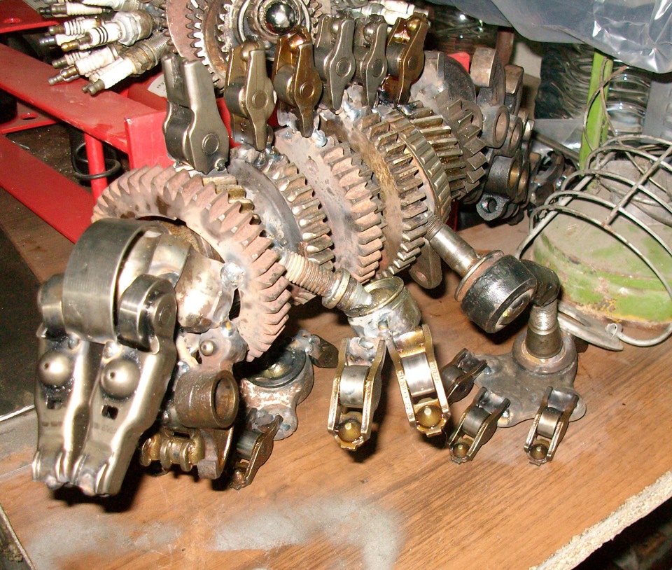

И ещё кое-что интересное, как и обещал…
Есть одно маленькое увлечение и нашего Мастера. не всё попало в кадр. Смотрим Фото. В конечно живую ещё интереснее.
Комментарии 3
Ежик понравился
а мне малыши собачки и мотоцикл. Круто очень.
мне больше всего ежик понравился=) А вообще очень класно сделано, пойду но я тоже попробую…)
