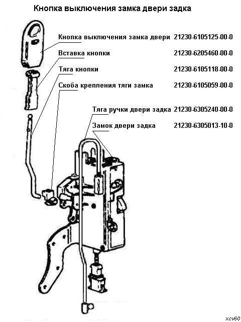

Крайне неудобно отпирать все двери Шевроле Нива ради загрузки, выгрузки багажника.
Контроля над состоянием замка двери багажника нет. Много лишней суеты с брелком.
Может “солдатик” приделать, как на остальных, четырёх дверях?
Запчасти на фото: 212306105125000, 21230620546000, 21230610511800, 21230610505900, 21230630524000 и другие
Поставил пока кнопку на специально сделанном кронштейне.
Примерка кронштейна кнопки.
Кнопка в салоне Шевроле Нива.
Дверь отпирается при замыкании контакта 13, в блоке управления электропакетом, на массу контакт 6.
Запчасти на фото: 11186512010
Отдельный, желтый провод, идущий с электропривода замка пятой двери, протянут на контакт 19, блока управления электропакетом 1118-6512010-23.
Запчасти на фото: 6612010
Ещё поставлю клавишу центрального замка.
