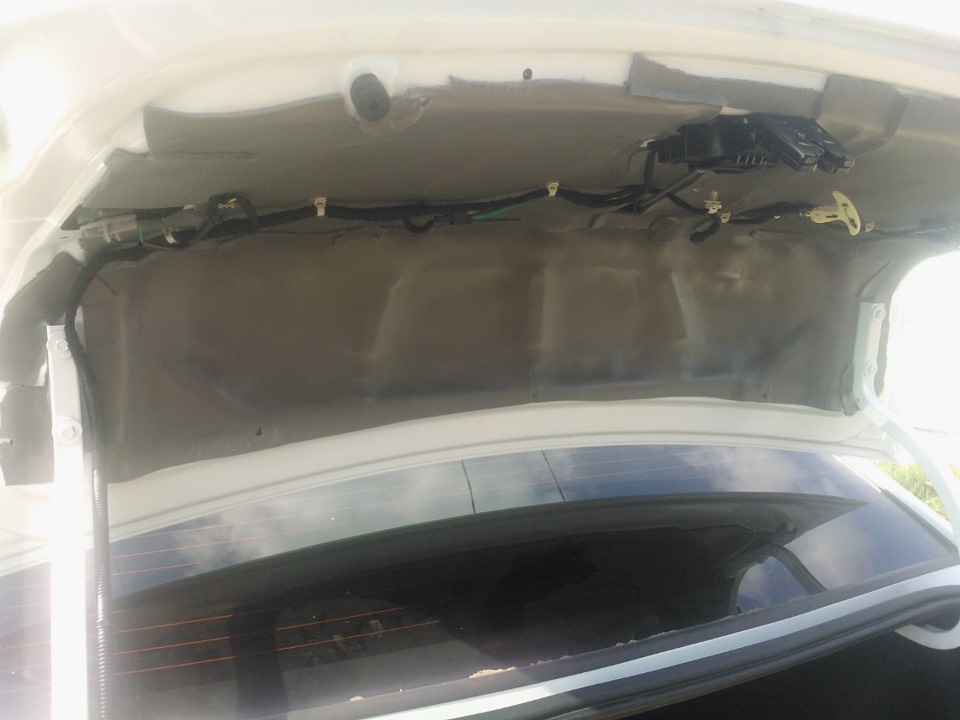

Сегодня речь пойдет о проделанной шумоизоляции, в которой круз к сожалению нуждается. Что прежде всего напрягало — это шум от колесных арок, ну и второе шумоизоляция сделана как подготовка к инсталляции акустики. Все началось с багажника, затем пол, капот, потолок. Делалось всем известными материалами stp двухслойная, сплен 4мм.
Порадовала заводская проклейка потолка, состоящая из четырех квадратиков, которые легко оторвались. STP шка прикатывалась роликом, купленным в леруа мерлене за 50руб.

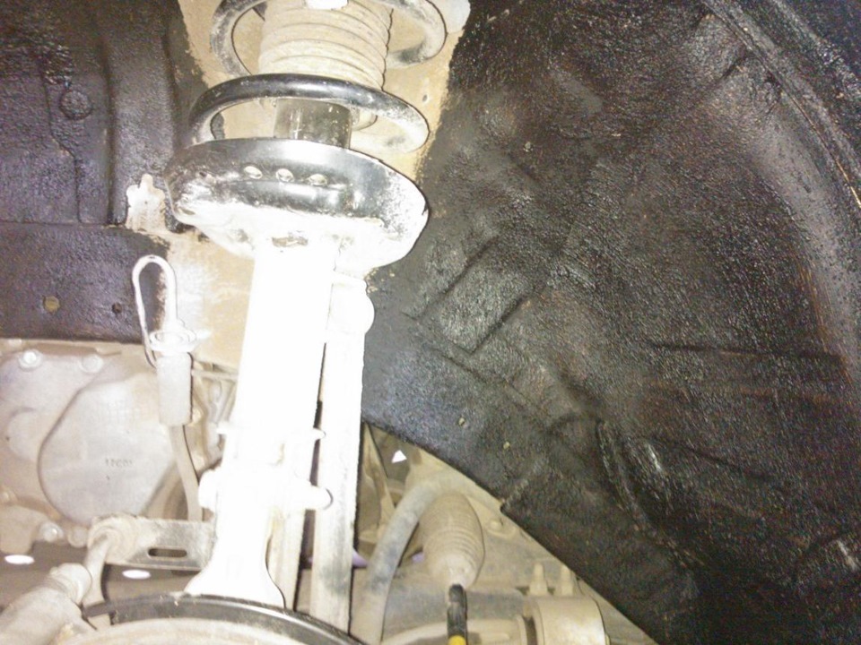

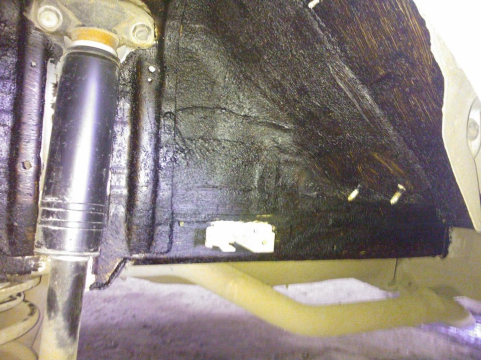

Арки отдельная история, их покрывал снаружи противошумной мастикой БМП, банка 3кг стоит 180 руб.
Подкрылки заклеил stp шкой с внутренней стороны. Мастику наносил кисточкой в два слоя. Для этого снимаем все колеса, подкрылки и наносим первый слой, даем высохнуть, затем второй. На это ушло два дня. Капот приклеил 8мм универсальной проклейкой. Чтобы проклеить пол, нужно снять передние сиденья, снять пластиковые пороги в салоне, подлокотник со всей бородой и заднее сиденье. Обшивку пола не вынимал из салона, просто поднимал сначала один бок, затем другой.
При проклейке потолка нужно снять и вытащить из машины обшивку потолка. Здесь самое сложное вынуть ее из машины, а потом впихнуть обратно, но все реально. На сегодняшний день не проклеины только двери, т.к. буду менять аккустику, ну и заодно все сдел1аю, не хочется разбирать их несколько раз.
Эффект конечно же есть, шум арок пропал, дождь не шумит, ну и в целом тише стало. Так что всем советую! Ну и несколько фото процесса.
