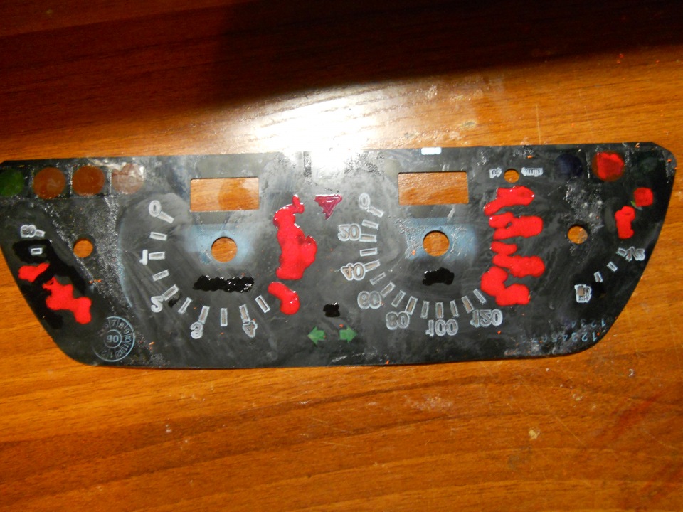

Надоела стоковая цветовая гамма приборки, было решено поменять там всё)

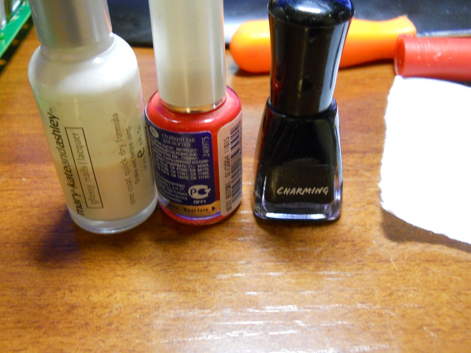

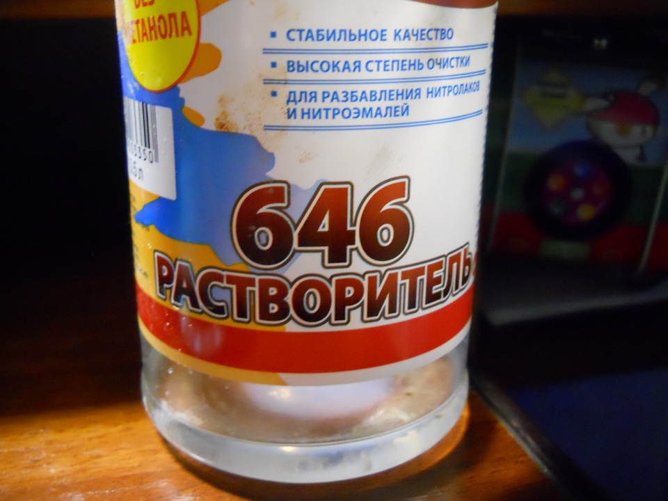

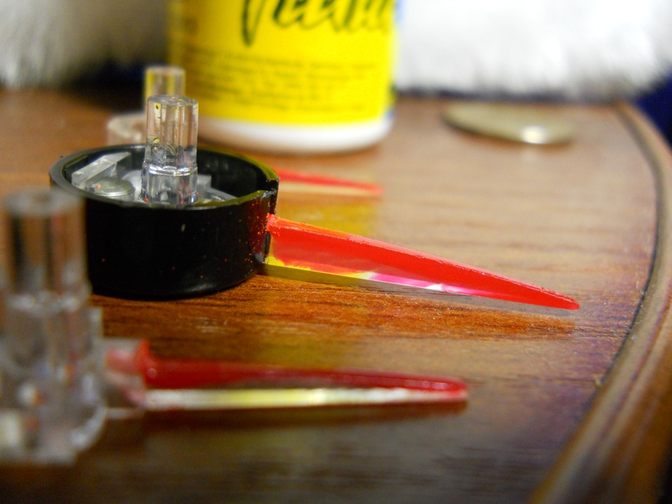

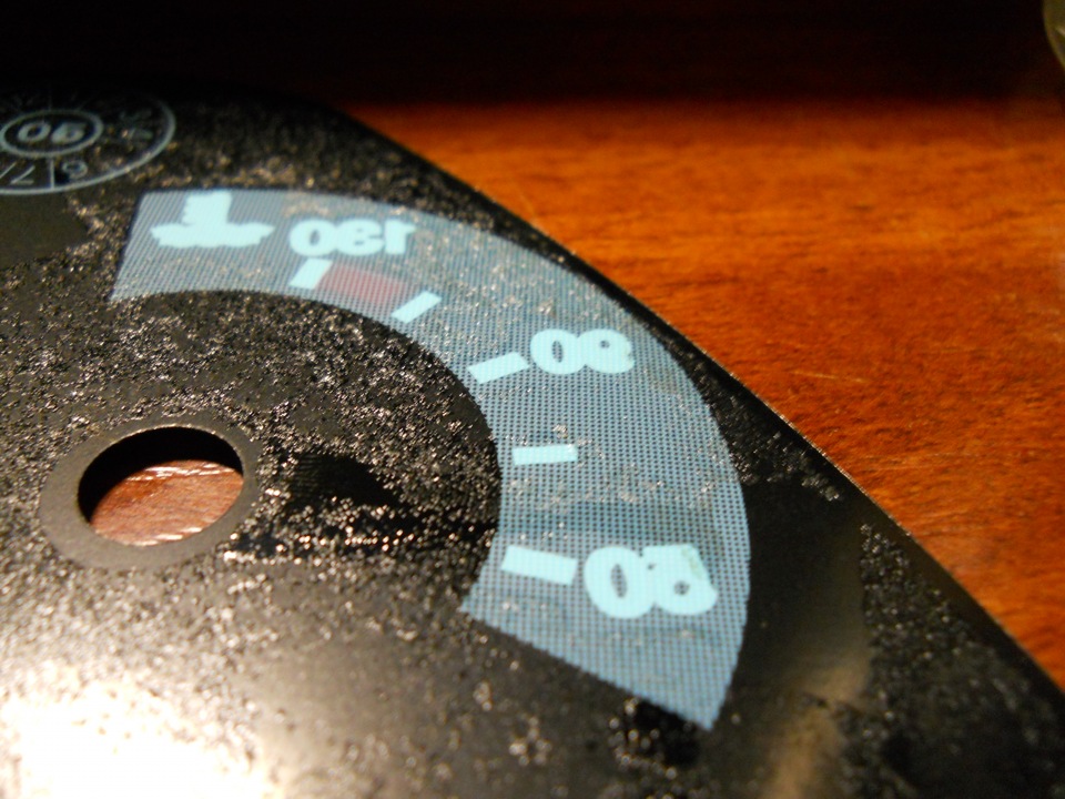

Естественно вместо диодов, напаял светодиодной ленты (фото процесса нет, т.к. на драйве куча таких статей) отмыл светофильтр растворителем 646, лаком для ногтей накрасил красные зоны, белые деления и черным закрасил, то что посчитал не нужным для себя ) Еще стрелки перекрасил в красный, сняв перед этим оранжевую краску)
Маленько фоток процесса)

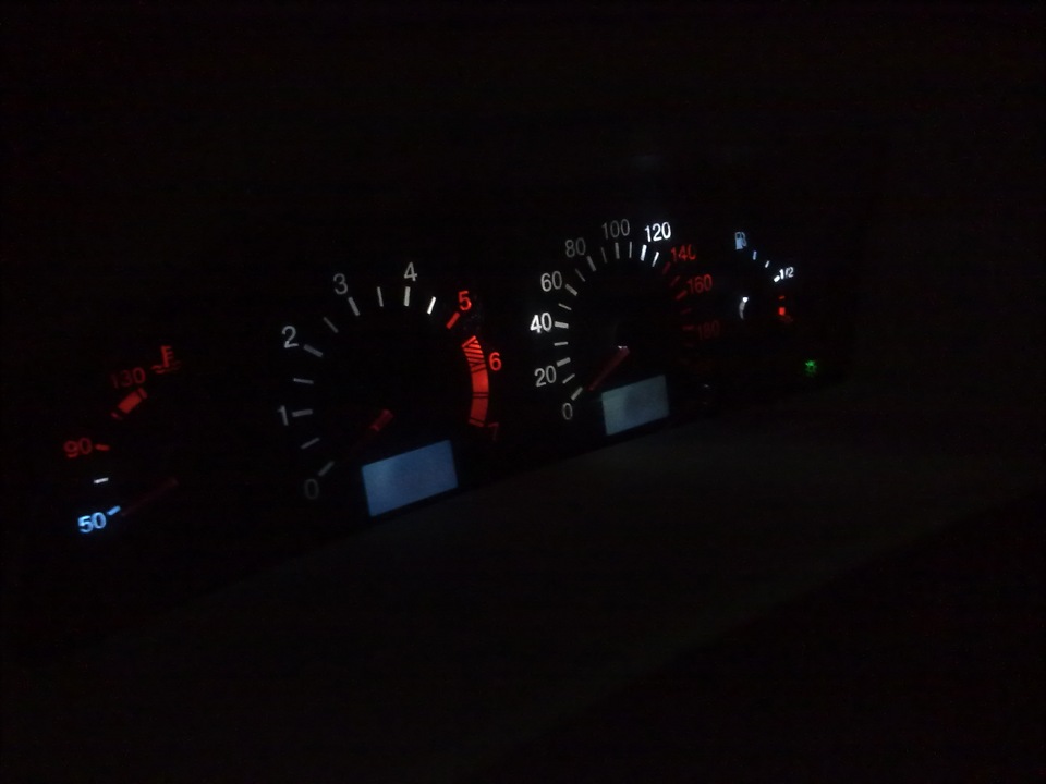

Температура: 50 — синий, 70 — белый, 90,130 — красный
Тахометр: белые деления, красная зона с 5тыс.
Спидометр: белые деления, красная зона со 140км/ч
Бензин: 0 — красный, 1/2 — белая, 1 — синяя ))
Пересвечивал в цветовую гамму "Красно-белая" ) На машине смотриться шикос ) нету фоток с машины и окончательного вида покрашенной приборки (

Привет.
Случайно не сталкивался с такой проблемой: после того как стер растворителем лак со стрелок — стрелки побелели. Что это такое и как отчистить ?
Нормулик получилось.
Спасибо)

А почему 90 градусов красная зона?как раз 94 градуса самая оптимальная работа мотора
А хрен знает, захотел сразу с 90 красную зону сделать )

Могу дать совет как сделать лучше пересвет приборки. Снять фосфорное напыление жидкостью для снятия лака и делать цепь из светодиодов. Подсветка будет аккуратнее и равномернее.
Спасибо большое ))) у меня светодиодная лента стоит ))) светит равномерно, почему то телефон не передает равномерности (
У меня друг ленту с смд-диодами ставил и отдельно под стрелки крусную ленту ставил)получалось огонь!
Ну у меня тоже лента с smd) под стрелки тоже красный цвет буду ставить, только не ленту, а сверхяркий диод)
Лучше ленту, её по всей приборке тянешь и подсветка получается красивой и равномерной)
У меня и так лента))))

Сломалась одна стрелка, аккуратно склеял, тебе из-за клея половина стрелки не освещается (((
p.s. на экранчиках сделал инверсию, смотрится намного красивее как-то )
Качество фото телефон, в живую вообще огонь :)
а как инверсию сделал?
Пленку с экрана снять, оттереть с экрана клей и с пленки, перевернуть её и всё готово)
