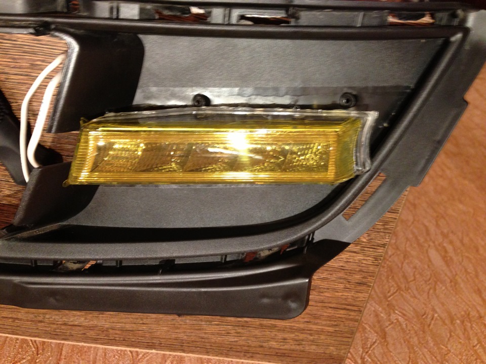

Говоря о качестве и об исполнении основы для ДРЛ, а точнее рамки ПТФ, то она выполнена достойно, все встает идеально, никаких кривых зазоров, пластик качественный, детали хрома, так же не вызывают нареканий.
И все же говоря о свете, что бы было понятно покажу фото:
на последнем фото видно, что это полное фуфло…
не долго погоревав, демонтировал весь этот колхоз.
Разобрал и отнес все это дело местному светодиодоману. с которым очень долго спорили. в итоге я уговорил его перепаять светдиоды на более мощные, а точнее на одноватные смд.
Все бы хорошо, но появилась другая проблема, а именно, необходимо наладить хорошее охлаждение, был придуман вот такой теплоотвод.
ну а теперь, как говорится: "почувствуй разницу":
Ну и… так как туманки уже были затянуты в желтый, то не долго думая…
Результат судить Вам, Господа:

Смотритрся не плохо, но я бы релюху на 50% дальнего поставил…
В проекте биксенон, поэтому реле дальнено обламывается. С другой стороны дальний "освободится", но на 100% пока не решил. Поэтому пусть будет так, да и приелся этот дальний на 50% ))
Кароче ты хитрый, у тебя про запас есть вариант :)

Констатирую!;))) Ты китайцам вышли фотки!;) они офигеют круче меня!;))) Радиатор охлаждения диодов и термопаста это просто высший пилотаж!;) просто натуральный КОРЧ из светодиодной приблуды!;)))
ты скажи спасибо, что я куллеры для радиаторов не вывел наружу, вот это был бы корч))))
Покрасил бы в синий и навесил к ним трубки, были бы как мини-маслокулеры!;))) вот это было бы ТРУУУ!;)))))
Хватит тут трололо) давай лучше по факту! нравится или нет?
Так я ж написал, что огонь!;) с твоим подходом к делу разве может лажа получится?!;)…только все ма6каводы обычно мастырят диоды в нижние дырки!;) так что будешь отличатся от серой массы!;)))
в нижние по госту не проходит) а так все ок! ответ принят) спасиб!
