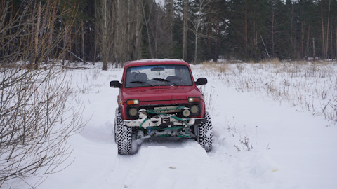

История выбора или почему ЭУР (Электронный усилитель руля)
После опускания балки на 10 см руль ушел на 5 см в пол. Управлять на вытянутых руках рулем без усилителей с колесами 31 дюйм на ниве — удовольствие сомнительное.
Долго искал решение, терзался между гуром ZF и эуром от приоры. Гур более классический вариант, но требует установки насоса. А у нас под капотом кроме компрессора еще два генератора и места почти нет.И цена за гур комплект от 20000 руб
А вот эуру ничего не мешает и очень хотелось опробовать как это эур на ниве :)
Конечно пугает что первые эуры которые были на калинах имели маленький недостаток поворачивать руль в сторону встречки, но прошло уже несколько лет и последние экземпляры в приорах отлично работают.
Найти гур ZF с приемлемым износом и ценой не удалось, зато поиски эура увенчались успехом. Под Ростовом продавали в сборе всю колонку с карданчиками, рулем и переключателями под рулевыми за 10000 руб.
Купил. Прислали и мы сразу же отправились на установку.
Установка
Установка эура требует только умения болгарки и дрели.Выпилили переходную пластину из 4мм стали. В ней 8 отверстий — 4 для штатных креплений колонки нивы и 4 для колонки от приоры. Чтобы не ослаблять пластину прорезями под моторчик эура в середине не делали, а соорудили 2 втулки опускающие площадку эура на пару см из трубы.
При изготовлении пластины важно знать что штатное место под рулевю колонку смещено в право из за того что торпеда нивы смещена влево в отличии от десяточной которая ровно по центру.
Примеряем
Руль получился по центру как старый и на недостающие 5 см ближе к водителю, карданчики без изгиба.
Примечание карданчики не совпадают у классики и приоры. По этому из классического кардана выпилили переходной одной стороной в редуктор рулевой другой треугольный под эур
И вот итоговый результат
Электроника
Для подключения эура требуется
1 Два провода по 6 квадратов с предохранителем 50А (эур прилично кушает при сопротивлении колес в грязи) до аккума
2 датчика скорости электронного ( по нему определяет какое усилие подавать на руль при текущей скорости)
3 Низковольтные импульсы от тахометра(по ним эур определяет что двигатель работает) При чем требуется именно низковольтные импульсы например с управления катушкой зажигания инжекторной или собрать мультивибратор в инете много решений по этому вопросу.
4 При желании можно вывести диагностический провод и провод на котором диод сигнализации не работы или проблем с эуром
Результатом доволен выше нормы. Как будто управляю не нивой на сафарях, а малолитражкой с гуром типа матиза :) Рулить можно одним пальцем даже. В городе теперь гораздо больше маневров возможно выполнить несмотря на самоблоки.
