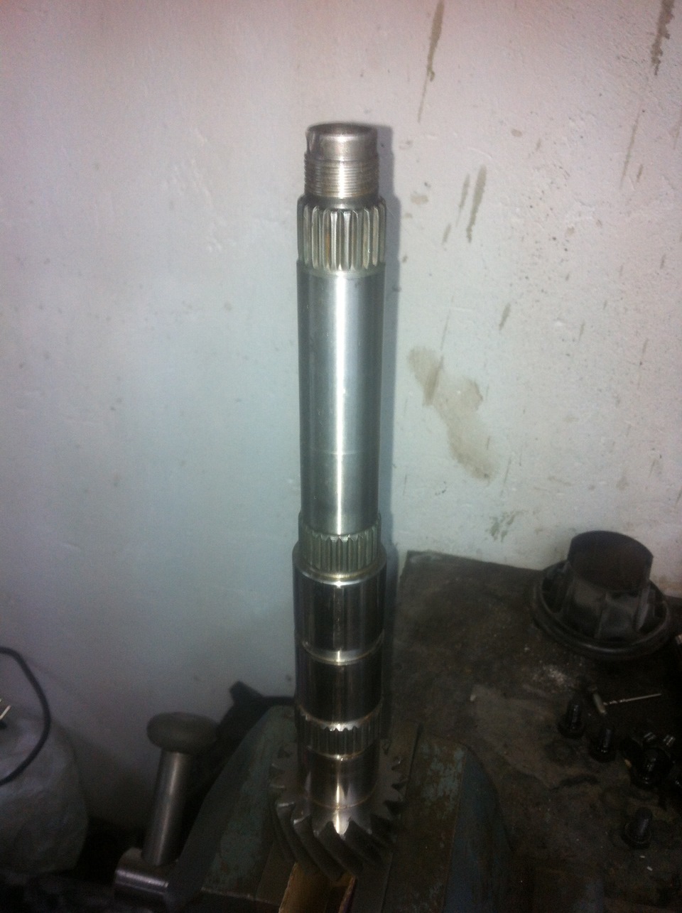

У меня была стандартная коробка ВАЗ-2110, при разборке больше половины запчастей пришлось выкинуть, я не совсем понимал, как она еще жила!
При сборке пришлось поменять вторичный вал 2110 на вал 2108, он более надежен, да и он мне уже не подходил под мою конфигурацию.
Шестерни теперь составляют сборную солянки на пару с синхронизаторами (2108 и 2110)
Ну и собирать, так что нибудь серьезное!

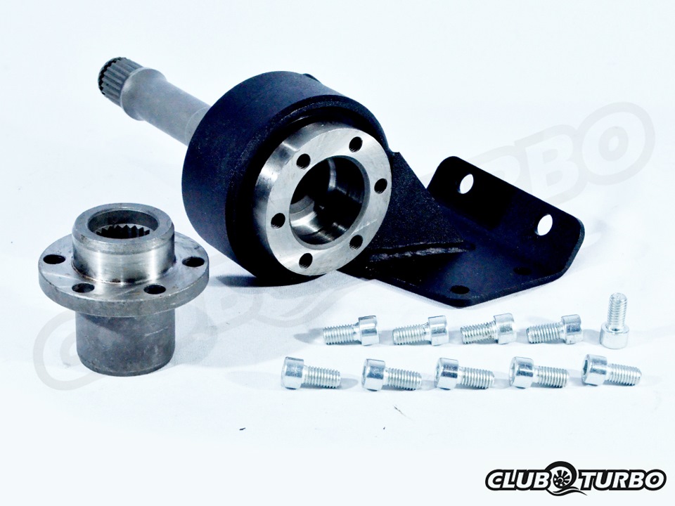

Конфигурация:
Корпус КПП 2110
Установлен спортивный ряд 103
Главная пара стандарт 17/6 3,7
Вторичный вал ваз-2108
Вал промежуточный для привода колес. ВАЗ 2110
