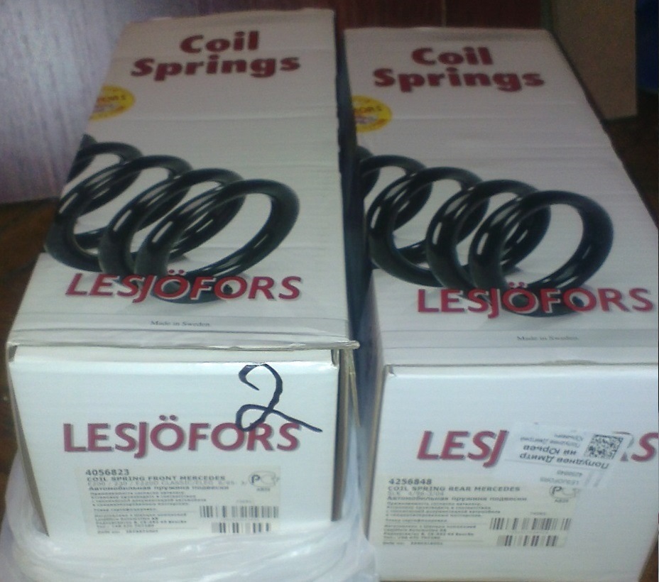

По моим ощущениям пружины и аморты подЪустали, хотя прямых доказательств нет и ничего не гремит.
В любом случае все уже куплено на круг, по хвалебным тредам из-за бугра, аморты каяба —
если нужны номера-
пружины от СЛК Lesjofors (будет немного по жестче)
40 568 23 — перед
42 568 20 — зад
плюс к этому новые упорные резинки потолще на все пружины
Update:
На выходных, поставили почти все добро, которое накопилось, в ходе установки пружин, выяснилось, что у передней пружины отклота часть витка…
Кстати, менять перед жутко геморно, либо отпускать нижний рычаг, что не айсь, либо верхнюю шаровую и аморт, и дальше все тянуть вниз, сзади проще- всего один болт у нижнего рычага, ео вот долезть до верхнего болта аморта, разбирать багажник…
По ощущениям- стало жестче, машина малость поднялась.
Сегодня буду тестировать на дороге.
еще поставил ремкомплект маятникого рычага(lemforder 1350101), руль теперь не гуляет совсем(эффект наиболее заметен, когда стоишь на месте и крутишь руль, раньше при этом был прокрут похожий на люфт, правда в движении почти не заметно)
