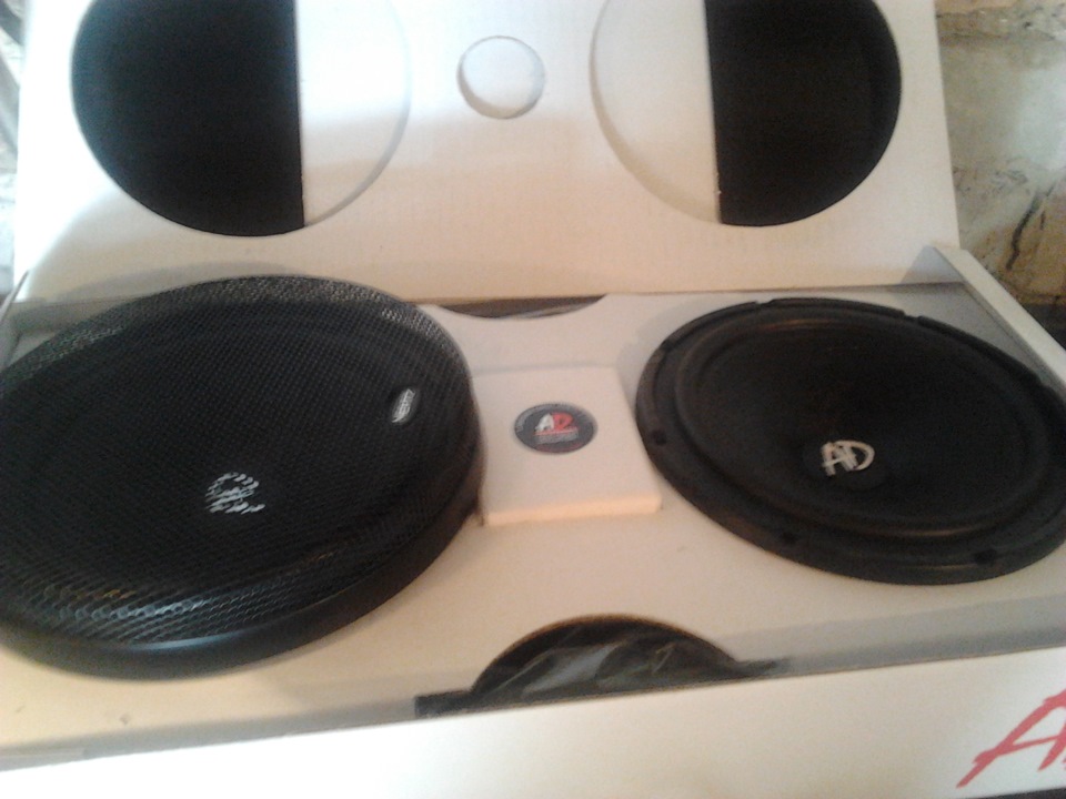

Всем привет! Добрался я написать 2ю часть обзора акустики Audio development AD6
Точнее сказать хочу поделиться своим субъективом относительно звука мидбасов из этого комплекта. Вч нуждаются в отдельной отслушке и сравнении. О них расскажу позже).

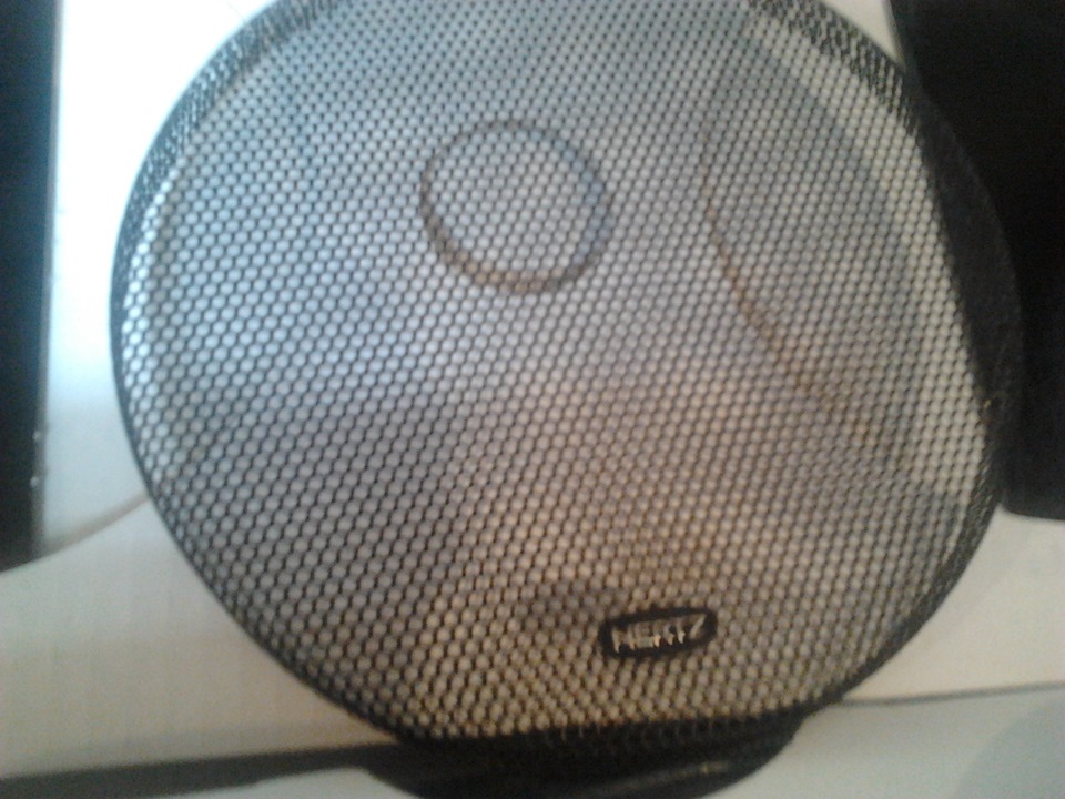

В общем долго затыком для тестов было отсутствие защитных сеток для акустики. Но кто ищет тот всегда найдет! 8) Разжился пока сетками от герцев у одного отличного человека simbaCARZONE за что ему огромная гора респектов! Диаметр колечек был немного мал для акустики но 20 минут с ножем решили и этот вопрос положительно.

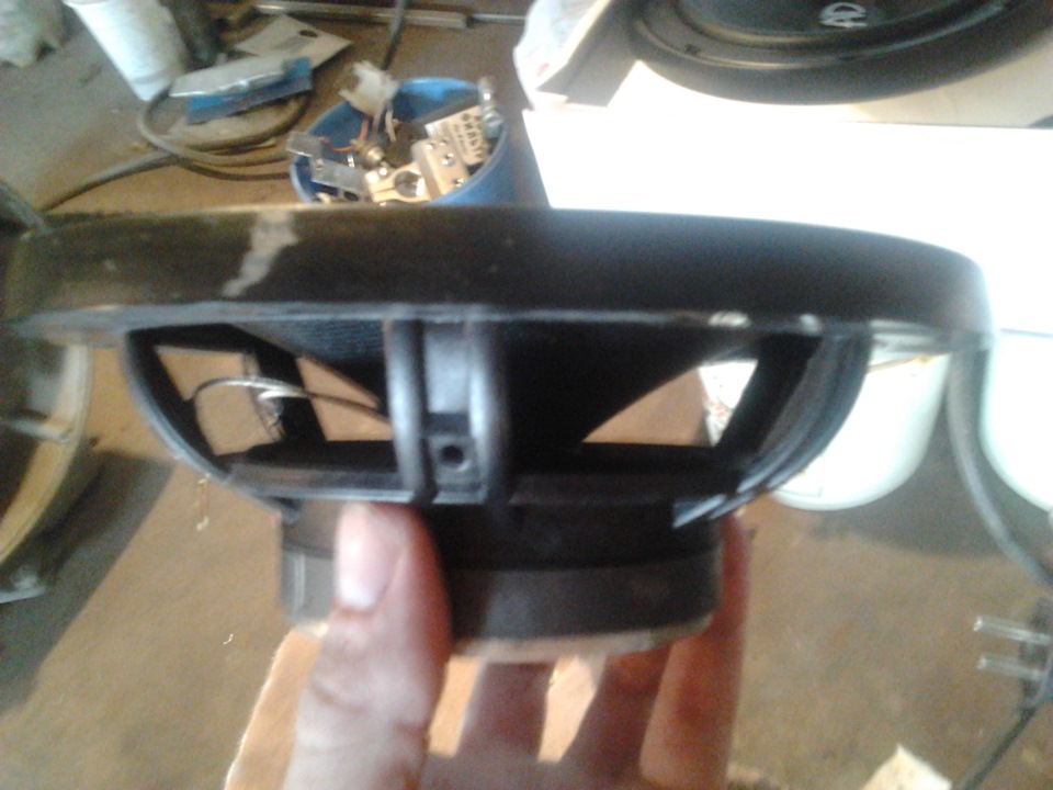

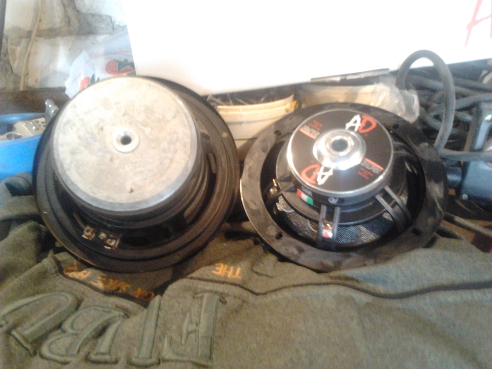

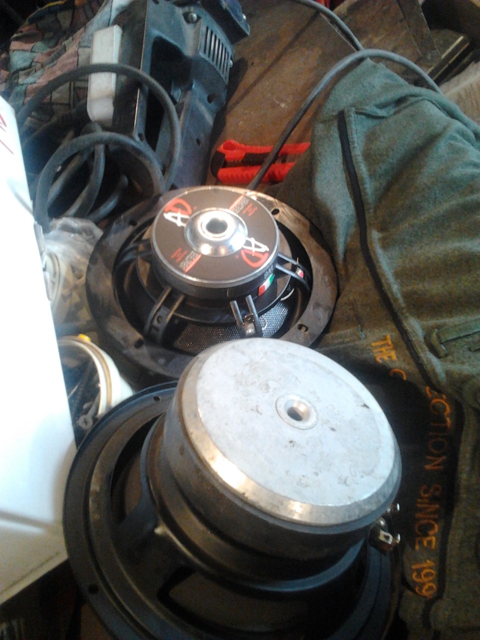

Вот кстати несколько фоток для сравнения обоих мидбасов. В чем они в теории отличаются я писал в прошлый раз тут.
Хватит разглядывать, пилим, ставим на разминку на пол дня и потом слушаем.

У эйфории гораздо больше "мяса". Нижний мидбас на этой акустике более насыщен, глубок и мягок. Одно то как они пытаются играть негров чего стоит)…то чувство когда пол под ногами вибрирует от баса но ты понимаешь что саб отключен). Клубняк для эйфории тоже ваще не проблема.
AD же весьма деликатно относятся к этому диапазону. Удивительно, что забираясь вниз практически также низко они продолжают петь не назойливо и легко. Клубняк играют также свободно как и эйфория.хотя порой не хватает энергии эйфории. Не на каждом материале охота слышать каждую ноту, иногда в кайф просто тактильно ощущать в груди мидбас)
