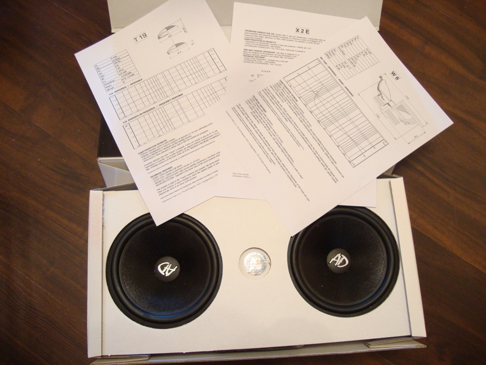

Мое знакомство с этой акустикой началось с того что я положил ее на полку на целых 3 недели и времени покопаться с ней катастрофически не было. ((( Но дела разгреб и вот что я увидел открыв коробку:
Вообще я всегда говорил, что когда начинаешь распаковывать дорогую аппаратуру то комплектность изобилует всякими штучками-примочками и ты понимаешь, что часть твоих денег пошла именно на них а не на звук…но…чорт возьми это несравнимые ощущения когда начинаешь все это распаковывать аккуратно и постепренно))) По ощущениям очень похоже как в детстве на день рождения разворачивал новую игрушку))) Еххх прально жена говорит: мужики не взрослеют))).

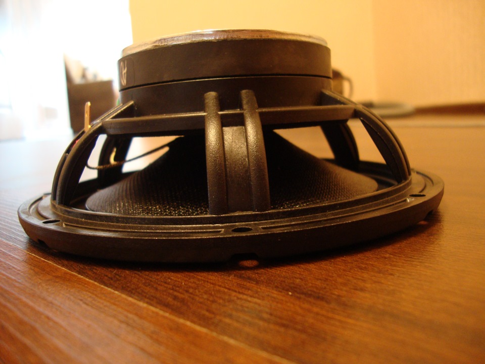

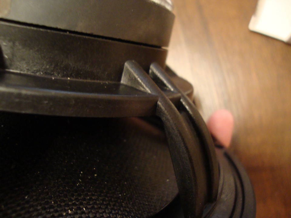

Самая главная необычность этих динамиков в том что у них ПЛАСТИКОВАЯ корзина!
Еще до того как они приехали я об этом прочитал в интернете и воображение нарисовало сопливые говнокорзинки штатной акустики многих иномарок, которые годятся разве что на помойку. Воображению не помогало даже описание сайтов что мол "применен высокотехнологичный армированый пластик…". Понятное дело что первым делом кинулся пощупать этот самый чудо пластик. И.в общем то я растерялся поняв, что я не могу привести НИ ОДНОГО аргумента против применения такого пластика в корзинах мидов. Пластик на ощупь очень прочный и легкий а главное очень глухой чего производители пытаются добиться литыми корзинами. И при этом дины ощутимо потеряли в весе в сравнении с железными собратьями. В общем я ничего не смог предъявить пластику кроме собственных предубеждений. И вообще если вдуматься то отличная идея для не злых поющих мидов. Ну и — 1 стереотип)
Магнит у мидов совсем не поражает воображение.
Но учитывая, что цену акустики во многом формирует цена МС (помимо бренда :D) То размер не окончательный фактор мощности (прям как в сексе:D) О более слабом магните говорит и относительно не высокий силовой фактор МС. Но эти цифры оставим ботанам. Грузить не буду вас.Да и величину силового фактора тоже нельзя однозначно оценивать.

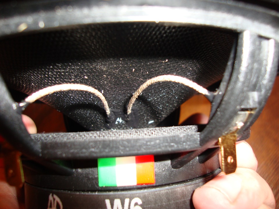

Подводящие у дина в шайбу не вшиты (да и нах оно не надо там) Зато приятно было увидеть черную смолу(или клей точно не знаю чо это) в местах выхода и входа поводящих.
Эта субстанция хорошо знакома по мощным сабам. Чрезвычайно крепкая хрен которую я не мог растворить ацетоном. Там где она есть не порвется никогда.) Клеммы сделаны под фишки стандартные "мамы". Именно на такие у меня запилены эйфории а значит что переделывать для тестов ничего не надо)

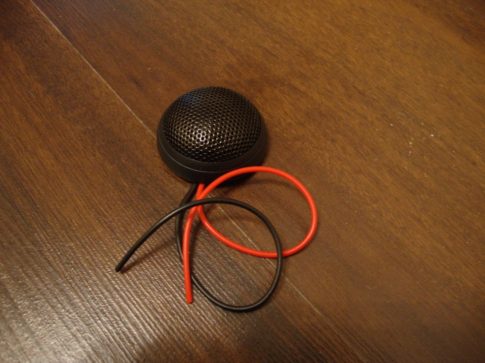

Теперь про вч.
Тоже очень интересная конструкция. Никаких обойм, гнезд и прочей шелухи тут не предусмотрено. Вч сделана очень плоской и с тыла снабжена резьбой для притяжки к подиуму или стойке
. НА мой взгляд очень остроумное решение на порядок упрощающее установку вч. снял пластик. сделал 2 отверстия, прикрутил и забыл.Да и подики сделать таким гораздо проще. Вч не особо крупные кстати. Разместить такие особых проблем не составит.
Вот примерно такой размер имеет твиттер по сравнению с мидом.

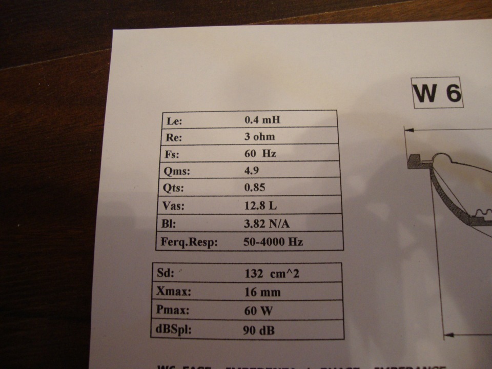

Отдельно хочу упомянуть что я сравнивал параметры и характеристики мидов AD и моей эйфорией.
Любопытно то, что у динамиков по сути одинаковые катушки.(диаметр, материал). Заявлен по сути одинаковый ход и одинаковый импеданс. Это говорит о том, что катушки у динамиков одинаковые а стало быть по мощности динамики тоже очень близки и это уже очень интересно поскольку эйфория более чем достаточна в плане громкости для моей системы)
Также динамики схожи по резонансной частоте и заявке чувствительности.
Разнятся динамики полной добротностью. У AD она близка к единице и если я чтото в этом понимаю то они должны себя комфортнее чувствовать на объеме двери.
Понятное дело, что эта теория не может описать звук но как минимум можно уже сейчас сказать что тест сравнение будет не предсказуемым и очень интересным) Я такое люблю)

Пластиковая корзина хорошая, но если сильно затягивать винты — лопается в узком месте, осторожней. И поверхность подиума под нее надо бы поровнее выводить, а то легко гнется.
Серия с одной цифрой, кстати, это самая начальная. Но, тоже хорошая.
угу. все верно. на счет поверхности то еще в самом начале своего колхоза я поведеной корзиной убил блины мистери) С тех пор на посадочную поверхность динамиков у меня можно самолеты сажать :D
Имей ввиду — пластиковая корзина обязывает трепетно относится к плоскости на которую прикручивается динамик, и затягивать крест на крест. Банальные вещи, но очень много людей так убивали миды.
я тебе больше скажу. любые корзинки критично к этому относятся. Часто прикатывают энтузиасты с корявыми подиками и перекошенными стальными корзинками настолько, что закушена катуха. Или упорные крутильщики с поломаным литьем корзины. У меня в этом плане с посадочным местом порядок :D там самолеты сажать можно на плоскость))))
за тебя я особо и не переживал)
эт я уже прошел когда ушатал первые блины мистери)))) все из личного печального опыта))) теперь тока ровные поверхности))))
