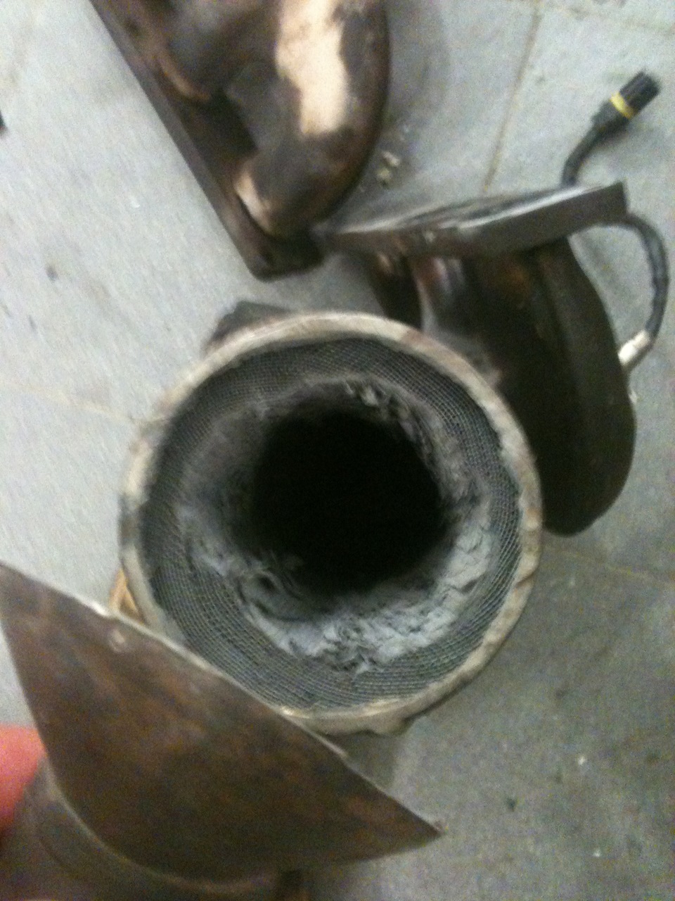

Машина совсем не ехала, на плавном разгоне еще как то, а стоит прижать педаль сразу провал. (захлебывалась)

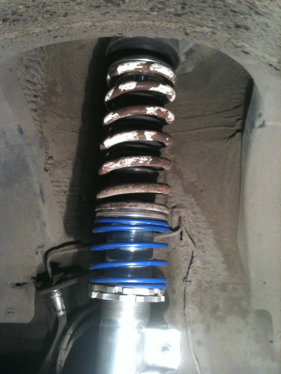

Ну и сменили 2 комплекта подвески, первая ТА ТЕХНИК (не понравилась жесткость) на родных синих на больших кочках пробивала на кузов. Проблему решили заменой пружин на более жесткие, пробивать перестало, но комфорта нет, не по мне такая езда.
Сняли, заказал второй комплект.
Вторая сток, оригинал.
Вот такое ТО)))
Кстати поехала как надо! Катализаторы всем советую убрать.

а лямбды не показывали ошибку по катализаторам или обманку ставил?
прошивка, они отключены, показывают одно значение
