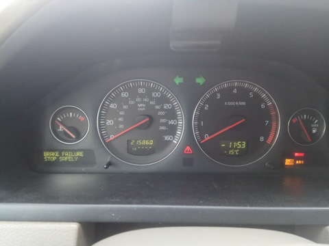

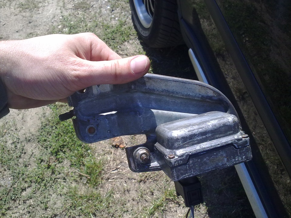

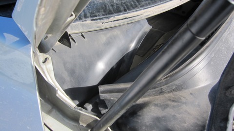

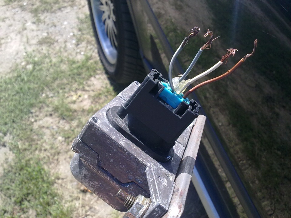

Горела ANTI-SKID SERVICE REQUI -23 и 114, выяснил, что датчик был залит водой, стандартная проблема для xc90 у которых есть люк. Необходимо периодически чистить дренажи и заглядывать под аудио усилитель, особенно зимой. Увы, но мой датчик не подлежит ремонту (фото старого датчика ниже), пришлось купить б\у (номер запчасти 31110063), т.к. новый стоит огромных денег 1050 у.е., б\у мне обошелся в 250 у.е. После установки (никаких калибровок я не делал) загорелась anti-skid temporarily off, но стоило начать движение надпись потухла, теперь все работает.
