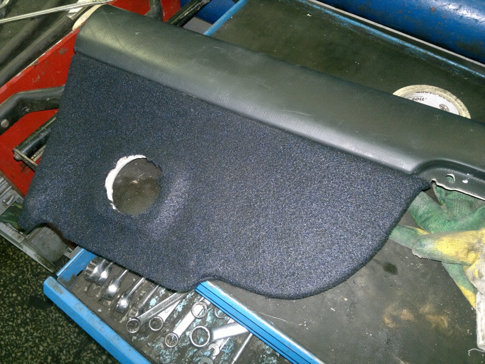

Всем привет! Решил установить себе пищалки в обшивку дверей. так как отверстие сделал не там где надо )))) пришлось делать миниподиумы для них, так как пищи не маленькие.
Сами пищалки
вырезаем лобзиком сам подиум
накладываем стекловолокно
Кстати сами материалы которыми пользовался
Как оказалось скотч не нужен был
все готово начинаем накладывать смолу
После наложения смолы ждем пока затвердеет
Дело за шпаклей
После шлифовки шпакли все обтягиваем карпетом
Как то так
Собираем обшиву
Уаля
Вид сбоку
Все готово пищи на месте
Первый раз с такими материалами работаю так что строго не судите))) Спасибо за внимание!

чем запитал их? не сгорели?
Питал от 16 с кондером…щас все подругому
Где Уондер брал?и какой
В промэлектронике 4,7 мкфрд 100v вроде такой… Пищи отиграли как надо и не сгорели!

Привет, не подскажешь диаметр отверстия ?
Привет, точно не помню но могу померить если надо…
оо, было бы круто:)
не подскажешь размеры этих пищалок точней подиума
Привет! Я не знаю точно но примерно 10*10см
не особо то хорошее место под рупоры
да и не особо плохо…
Так то вроде не плохо, но карпетом…)
А чем еще можно было?.. ПРосто первый раз делаю и не знаю кто чем тянет…
Перфорированная кожа будет в тему. Ну или на край родным материалом.
А где взять то родной материал… Кожа черного цвета… не оч охото чтоб все черное было…
