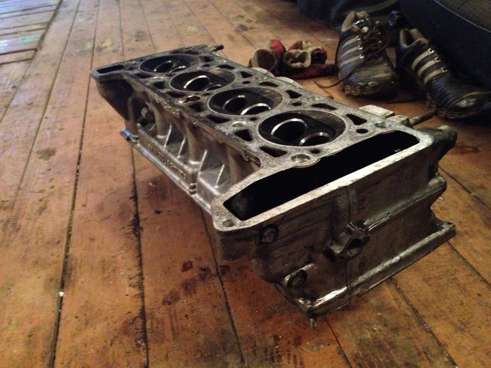

Я наверное не писал, но мой двигатель уже давно и очень яростно поедает масло, расход что-то в районе литр на 500км. Маслосъемные меняли, ничего не изменилось, остается только поршневая, а поскольку делать ремонт этого двигателя не вижу смысла, тк он уже был откапитален. Нужно было что-то предпринимать, тк на масло уже уходит слишком много денег. Приобрел двигатель ваз 2106 1.6 у товарисча — www.drive2.ru/cars/lada/2107/21074/mck42/ за символическую сумму, состояние удовлетворительное.
Планируется расточка ГБЦ и впускного коллектора, легкие клапана, также приобрести вал по злее, возможно что-то буду делать и с низом, но пока не скажу точно. Также полный комплект выхлопа на 51 трубе. Карб у меня 24х24, думаю пока его хватит. Вообщем голову уже снял и полностью разобрал, осталось выбить направляющие клапанов и буду точить.
К зиме планирую все сделать и поставить, также планирую перебрать коробку и поставить ряд R1 тк коробка тоже вся гудит гремит и сопливится маслом. В остальном машинка ведет себя хорошо, ездит не ломается, езжу в среднем по 100км в день по работе.
