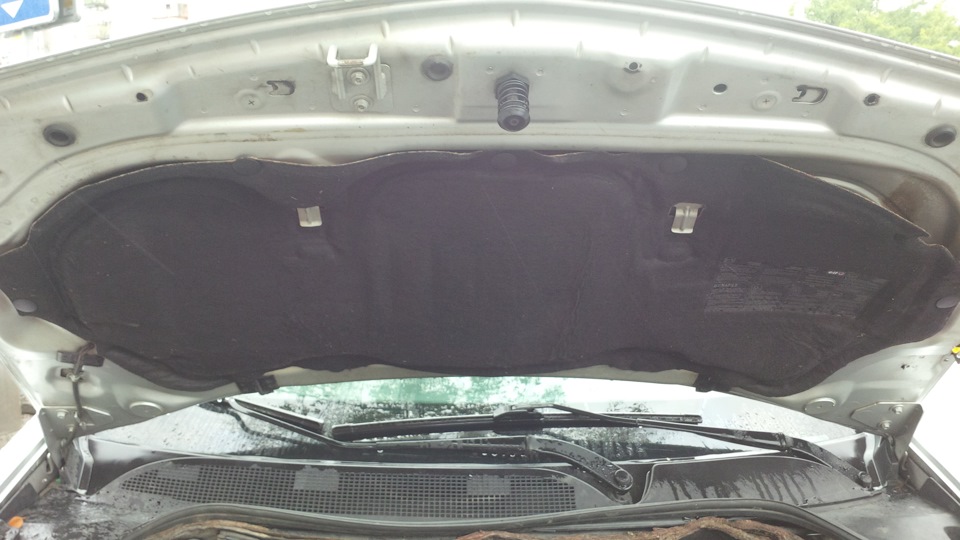

Так как на моей машине при покупке не было этой функции, то мной было принято решение на поиск шумоизоляции на разборках. В Киеве такого добра (разборок) много, но как оказалось цены там немного высокие, и обратившись на форумы успешно была приобретен сей причендал.

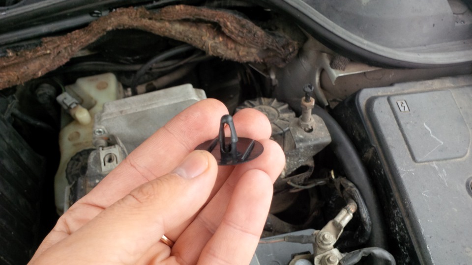

В итог потребовалось 3 минуты на установку и 5 минут на подбор крепления.
А вот и фото самого процесса.
Все делал прямо на парковке авторынка Перова. Лил сильный дождь и фото делал на скорую руку, поэтому местами фото не очень.
В результате: когда заводишь звук ооочень приятный и тихий, понятно и при движении намного тише в салоне.
Цены: шумоизоляция 200 грн или 25$
крепеж 7 шт * 7 грн.= 49 грн. или 6,1$
Итог: 31,2$

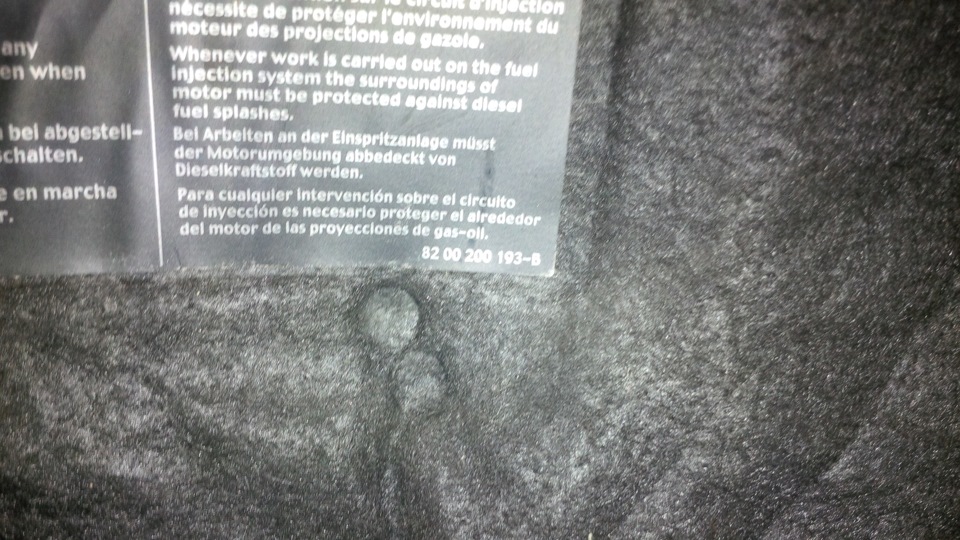

Номер запчасти шумоизоляции капота 82 00 200 193-B

подскажи если не сложно номер этой обшивки или как её назвать! забадался искать уже
шумоизоляция капота? я покупал через сайт рено клуба в Украине, и именно так и спрашивал "шумоизоляция капоту", а если именно номер, посмотрю на днях и напишу тебе.
ок, спс!
andrik-er1k
Таки нашел номер записывай!
82 00 200 193 — B
большое спасибо!
шумку моторного отсека прикрути саморезами к краю жабо, а то некрасивая мохна висит…
100% согласен, эти работы у меня по регламенту на этих выходных. Планирую рейд по строит магазинам для питания идей. А кто как этот вопрос решает?
www.drive2.ru/cars/renaul…/aviacop/journal/1611449/ ничего не надо кроме саморезов
спасибо, жабо — это пластиковая штука под дворниками?
да, там край неширокий — около 5 мм, но саморез хватает вкрутить…
Ок, завтра буду делать, там еще много работ + лампочки поменять ближнего света…;-)
