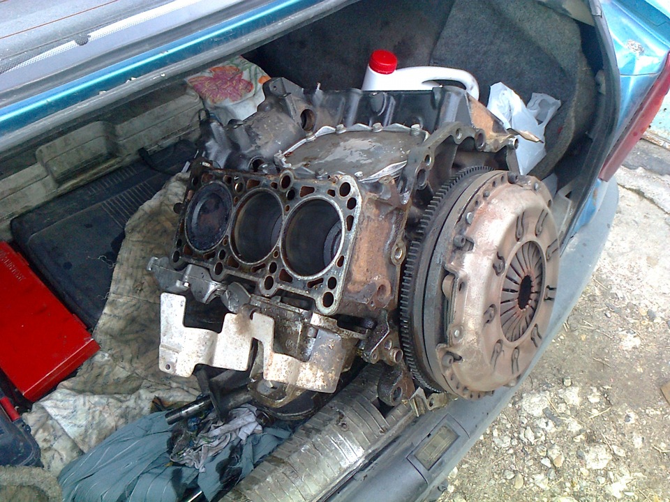

На прошлой неделе отдал машину в ремонт своему знакомому и вот уже получил кое-какие результаты. Сперва, подчеркну что это жутко тяжелая штука V-образная шестерка, но двум здоровым мужикам снять мотор оказалось по силам. Видел свое авто с разобранной мордой, торчащими проводами и патрубками, зрелище конечно очень печальное и безнадежное.
Выяснилось, что какая-то сволочь уже лазила в мотор и оставила там кучу неприятных сюрпризов. Всё больше убеждаюсь, что мою машину ранее обслуживала обезьяна.
Впускной коллектор был установлен неправильно, т. е. недокручен.
Клапана стояли неоригинальные. Вернее не стояли, а были забиты во втулки. Не знаю, что это за клапана, кажется вообще не от этого двигателя. Написано "Topran". Скорей всего машина не ехала по этой причине.
Блок цилиндров оказался в хорошем состоянии. Сами цилиндры не болтаются и тоже никаких нареканий не вызывают. Тут, я думаю, отделаюсь заменой колечек.
До коленчатого вала пока не добрались, я думаю, придется растачивать его под ремонтные вкладыши. Стучал всё таки он.
Масляный поддон, который, кстати, в трещинках и требует замены, снимался и, сейчас сидит на герметике.
Сцепление тоже уже доживает свои последние километры — под замену.
Рулевая рейка еще огорчила — она в масле.
Подушки надо поменять.
И еще куча всяких датчиков, роликов, прокладок, сальников и т. д.
Как вы уже, наверно, догадались, ремонт коснется не только двигателя. На следующей неделе будут покупаться запчасти, осталось только денег зарядить.
По окончании переборки предоставлю полный список новых запчастей и расценки.
Что касается меня, то я доволен, что дело двинулось с мертвой точки и в недалеком будущем я получу практически новый автомобиль.
