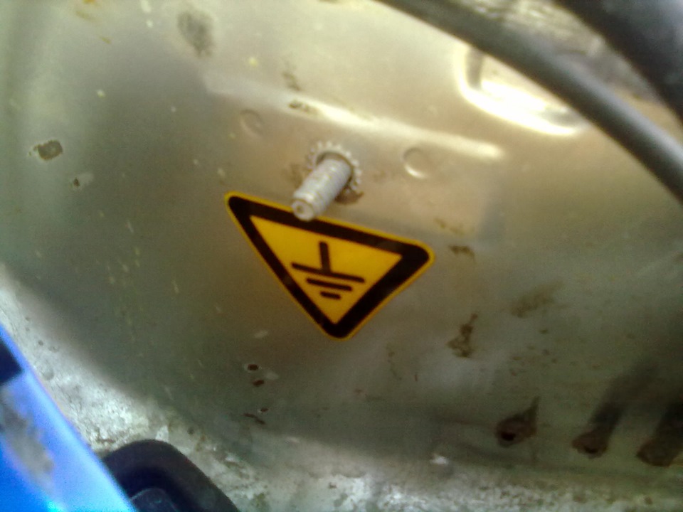

Пока остывала зачистил все контакты аккума, земли. Из-за клеммы + терял 0.4 Вольта с генератора. Все отчистил, все болты и гайки.
Пару наклеек для улыбки:
