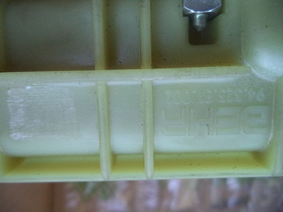

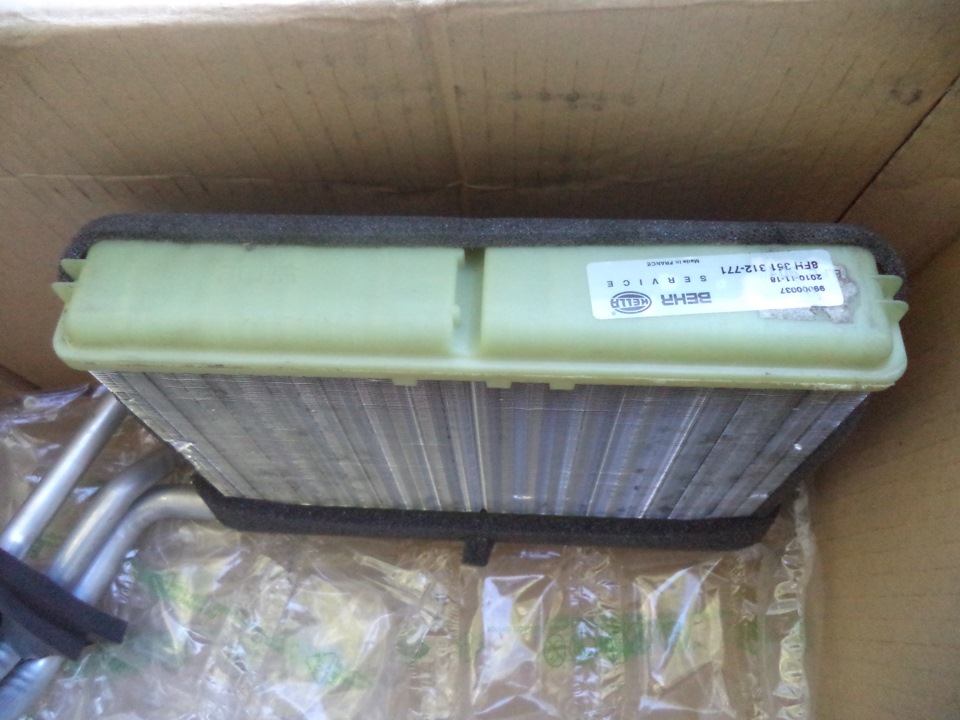

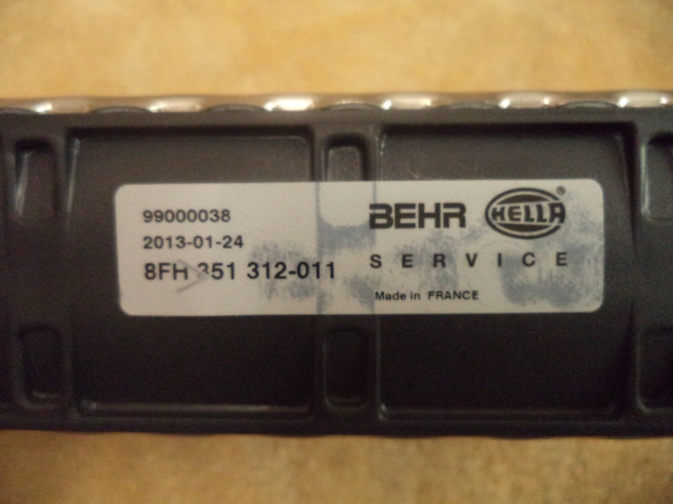

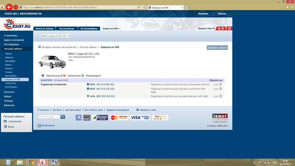

В общем потек радиатор печки, думаю надо заказать. Сделал запрос по ВИН на Existe, запрос выдал Behr и Siemens. Полез в машину чтоб узнать какая печка стоит, над педальным узлом снял кожух, посмотрел увидел надпись Behr. Ну поехал в Exist заказывать радиатор на печку. Менеджер спрашивает: "какая печка стоит?", я ему:" behr ", короче заказал Hella 8FH 351 312-011, жду. Через 3 дня пришла, забрал довольный!). На следующий день все разобрал, добрался до радиатора, и пиндец радиатор то не тот мне продали, тоесть тот но по ВИн не правильно выдал. Короче, пришлось всю панел обратно собирать. По каталогу сам пробил номер, своего радиатора и номер по Hella 8FH 351 312-771, записал и . Через день поехал Exist, и сдал обратно радиатор, перезаказал на нужный. Вот вчера только забрал. Короче не приятный момент(

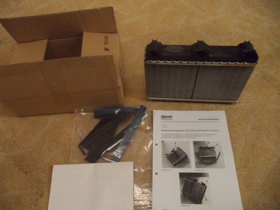

Но во всем есть свои плюсы: 1) Hella 8FH 351 312-011, был без трубок, перезаказал Hella 8FH 351 312-011, пришла с трубками( как раз у меня обратка прохудилась)
2) Нужный радиатор оказался дешевле на 1200р., деньги не стал забирать, заказал по мелочи ништячков.
Личное наблюдение, на обоих радиаторах, значок bmw аккуратненько спилен( WTF?)

Спилен, по всей видимости, потому что деталь продаётся не как BMW а как HELLA
Я вот буду лезть и смотреть какой же стоит радик. Мне специалисты с СТО по БМВ объяснили, что машина, даже пока была в Германии могла попасть под замену печки или радика по тем или иным причинам
Лучше самому посмотреть, чем запросам доверять, уже испытал.
