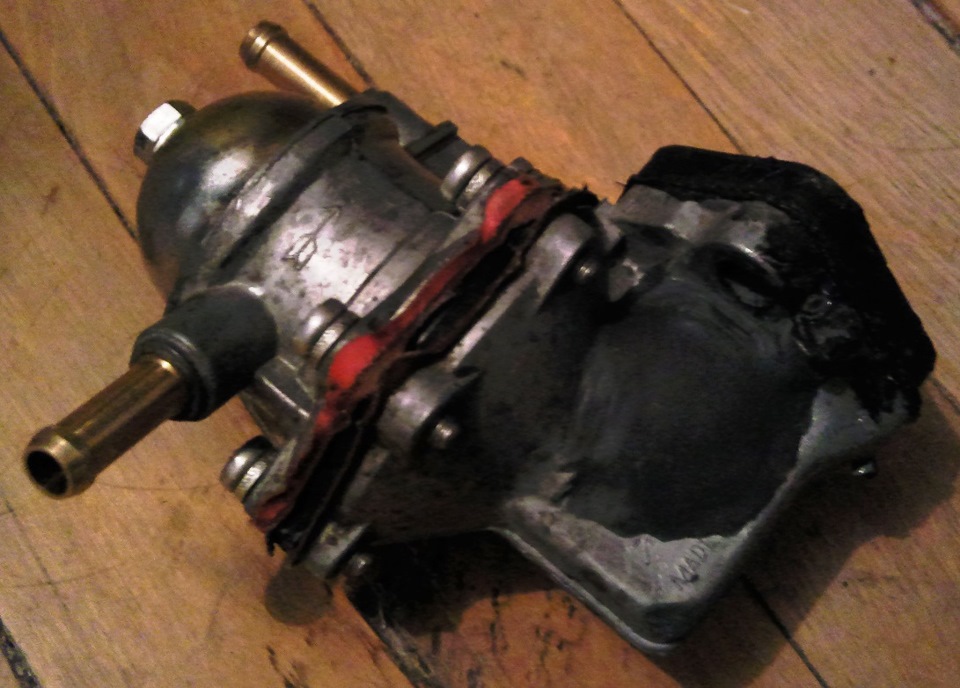

Течь из-под бензонасоса устранить легко, для это всего лишь необходимо шлифануть плосткость прилегания насоса к улитке и поставить необходимое кол-во прокладок (герметик опционно).
Но после этой замечательно процедуры течь не проходит. Если посмотреть внимательно, то видно что течёт сам насос по оси лапки подкачки (чаще всего) и иногда по оси рычага.
У меня сейчас стоит оригинальный(я на это надеюсь) насос 2101 ДААЗ и течёт по обеим осям.
Течь по оси рычага полечилась герметиком — обезжирил и замазал. Всё легко и просто.
Устранение течи по оси подкачки тоже не требует особых знаний: срезаем(отламываем) рычаг подкачки и замазываем, например, холодной сваркой.
Очень обильно намазывать не стоит — клей может мешать гайкам, мне пришлось стачивать бугор напильником.

текут практически все — какие-то больше, какие-то меньше.
не текут либо эбн, либо насосы без ручной подкачки
а бывают без ручки?я перед ЭБНом морочился невидел…
кстати да. покупал тоже говрили оригинальный 01 и он потек по оси подкачки. поставил старый. хоть и со слегка кривой подошвой. но с большими прокладками и толстым слоем герметика и течь прекратилось. что ж получается: старые насосы по осям не текут?
