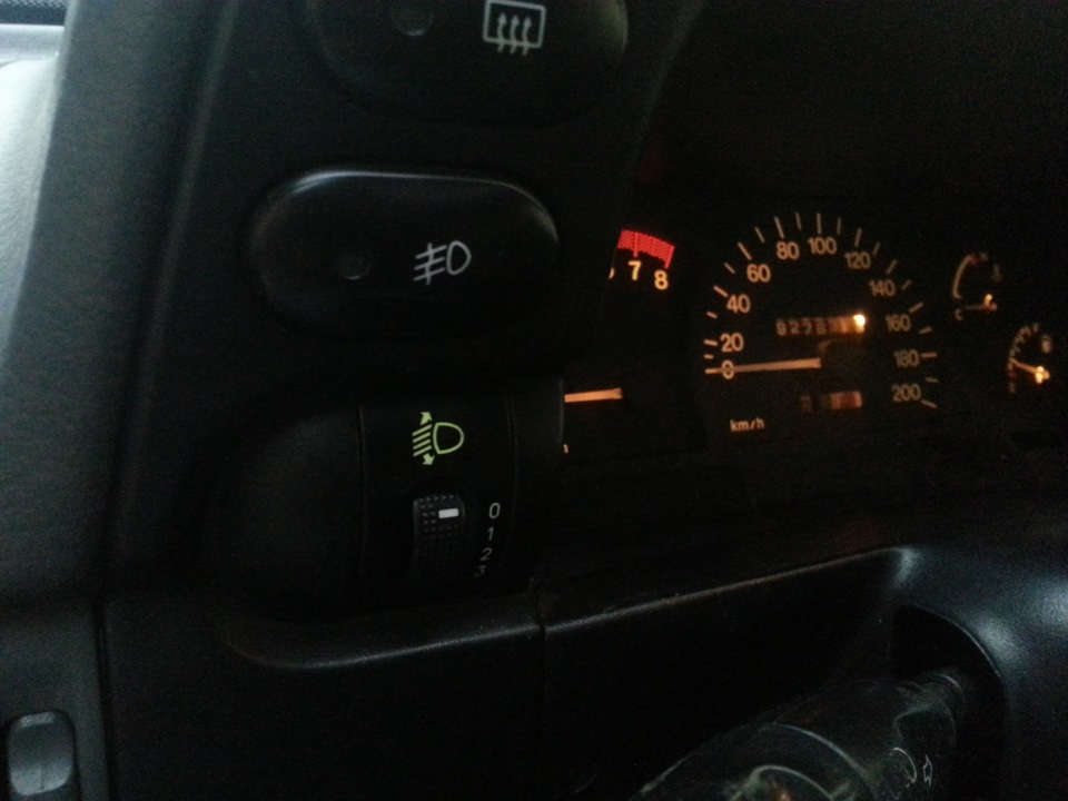

В салоне подключаем так, в моем случае, в прошлом БЖ было про подключение релле на свет, так как у меня переключатели с Нексии.
Беру массу на реле и с кнопки и с провода который идет от корректоров, то есть соединяем вместе (корректор с кнопкой) и подсоединяем к массе на релле.
Соединяем провод управления с кнопкой (коричнего — желтые)
Соединяем желтый провод с кнопки, с проводом ближнего света который идет от включателя, это серый с желтой полоской. (вот почему мы не тянули этот провод, а зачем если это есть в салоне)
И соединяем серо-зеленый провод кнопки с таким же проводом от того же включателя габаритов и света.
Теперь забудьте весь бред что прочитали)) и вот точнее как должно быть.))
Получается:
1-й провод идет от разъемов к кнопке (коричнего-желтый)
2-й провод идет от разьемов к кнопке (на разьемах это коричневый на кнопке черный) и даем нанего массу от чего ближе, то ли от торпеды, то ли от кузова тянем отдельный провод. Я брал от металлического каркаса торпеды, он там сплош и рядом))
3-й провод с кнопки (желтый) подключаем на провод (серо — желтый) ближнего света с тумблера включений габаритов и света.
4-й провод с кнопки (серо — зеленый) подключаем на такой же провод с того же тумблера включений габаритов и света.

Тоесть, кадетовские коректора подружились с нексиевским переключателем?
