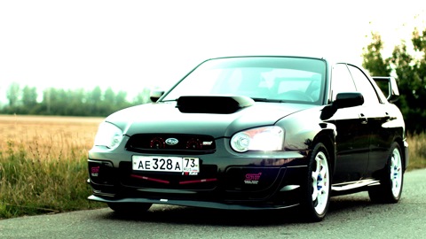

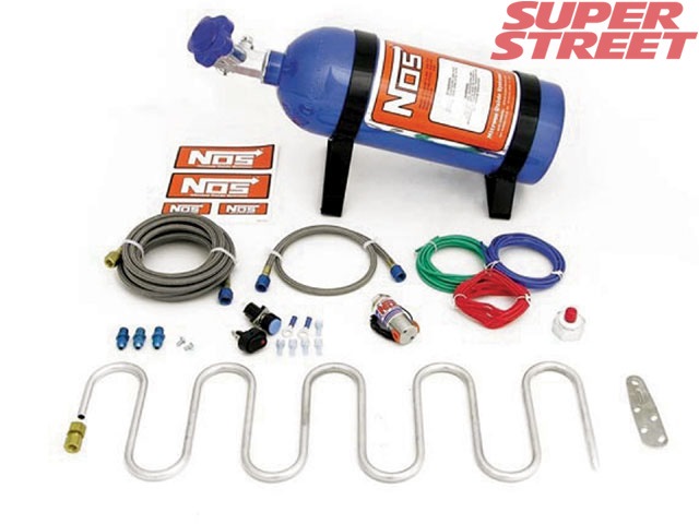

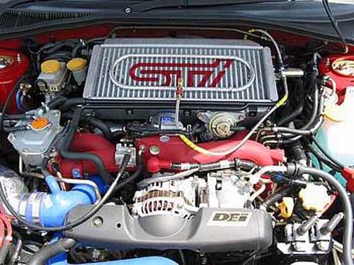

Так как на моей версии охлаждение интеркуллера без автоматического включения, постоянно жать на кнопку, практически не возможно. Решил с этим что то сделать. Пытался найти блок от jdm, так почему то ни одного объявления не нашел, хотя знаю что они точно есть! Наткнулся на американских сайтах на готовый кит, таких производителей как NOS и Cryo2 идея вроде не плохая, температура испарения газа -70, для охлаждения больше чем достаточно! Ценник конечно тоже не плохой, а вот отзывы очень разные. Что бы не огорчится в покупке, думаю поставлю пока, что то подобное, но из "подручных" материалов, посмотрю если смысл вообще в этом направлении думать. Заправка баллона не дорогая, но его непрерывного действия хватает только на 15 сек :(
В ближайшее время закончу установку, фото выложу, а пока интересны коменты по этому поводу.
p.s. да, да, да я знаю что фронт лучше и все такое, но все же…

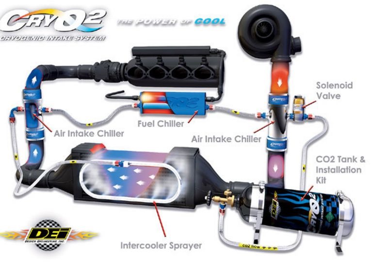

И вот, на схеме морозит топливо, думаю больше толку если поставит на воздухан какой то радиатор … т.е. сбивать по путно и температуру впускного еще у фильтра, потом еще у куллера … чего зря кислоте пропадать )))

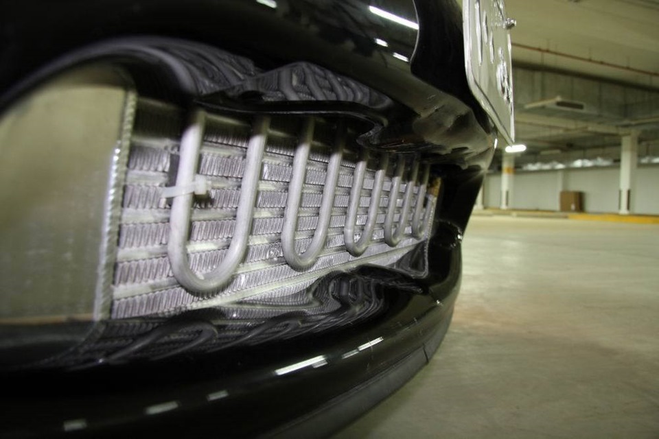

CO2 не должен попадать в камеру сгорания, так что вариант с охлаждением входящего воздуха отпадает. Сейчас все шланги заменил на медные, теперь давление можно регулировать, не боясь утечки, из-за лопнувшего шланга. Шланги замораживает так, что их можно разбить как стекло. Балона должно на дольше хватать, но это все в теории. Пока перестал этим заниматься, холодно :(
