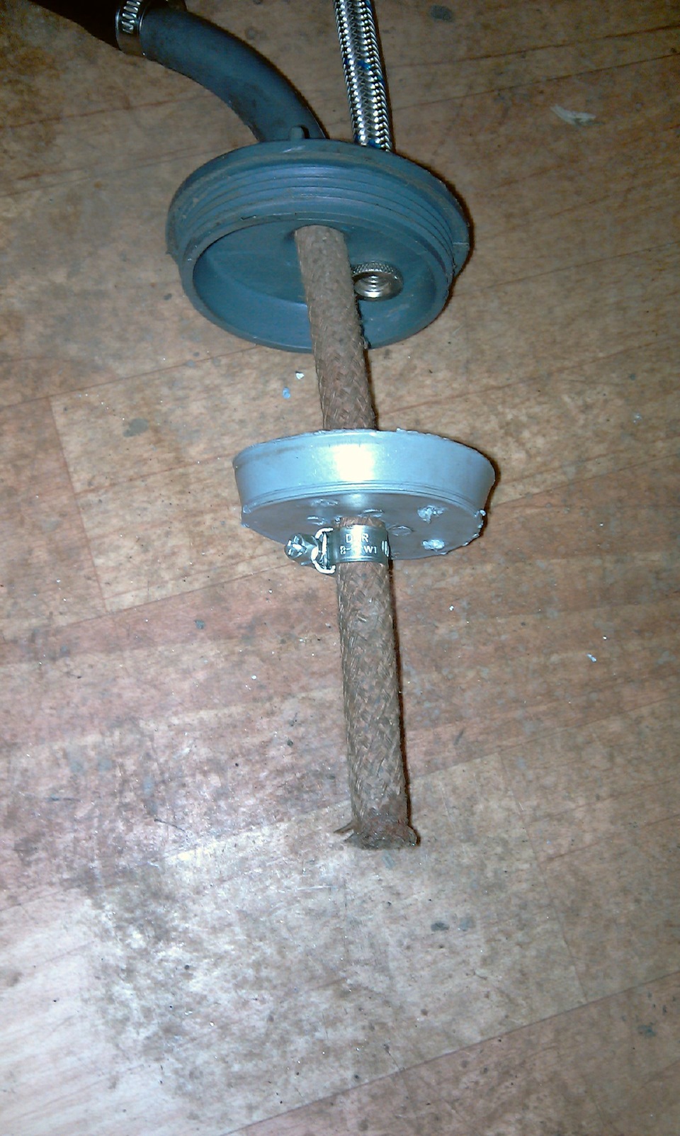

Т.к. масло через сапун пачкало весь впуск, именно через сапун, (турбина в районе крыльчатки сухая и без малейшего люфта), было принято решение изготовить и установить масло-уловитель, .помойку…catch oil tank — как угодно.Решение вопроса не заставило себя долго ждать. Нашел шприц для смазки(100руб), пару трубочек, хомут и болт, все соединил и установил. так же заколхозил крышку свечей(нужно достучать и покрасить), и отвод горячего воздуха от коллектора. Настроил тросик газа.
Итог: всеми проделанными махинациями доволен, обороты ХХ поднялись с 500 до 800, звук выхлопа изменился в лучшую сторону, слегка уменьшилась вибрация(основная причина подушки, а в планах установить дополнительный демпфер), разгон до 100, замеренный на телефон — 6-7.с.))) — лошадки возвратились в табун, педаль газа нажимается мягче.
Как-то так, всем спасибо за внимание, что не так поправляйте, советуйте и так далее…

ниче так помойка, дешево и сердито, главное что со своей задачей справлялась)) сетку внутрь никакую не ставил, чтоб пары собирала, подключал от сапуна который с левого торца клапанной крышки выходит?
сетку поставил для мытья посуды, железную, подключал с левого торца(лицом к мотору) — вроде все нормуль — можно подумать и трубки шире сделать, ну и из фитингов уровень сбоку влепить, и покрасить все(пока писал, родил идею — да будет так!)
