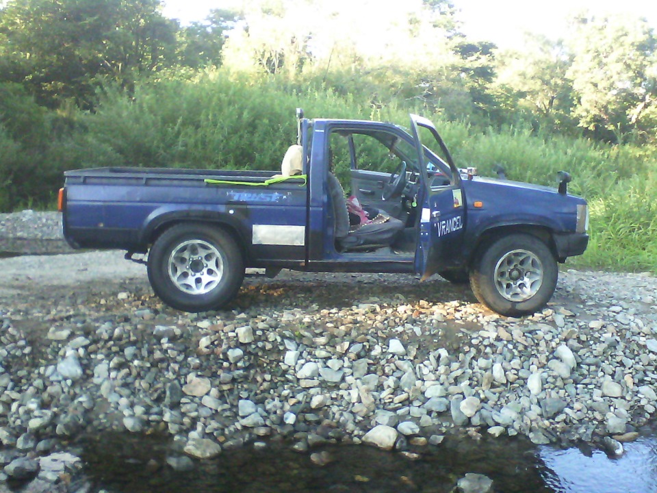

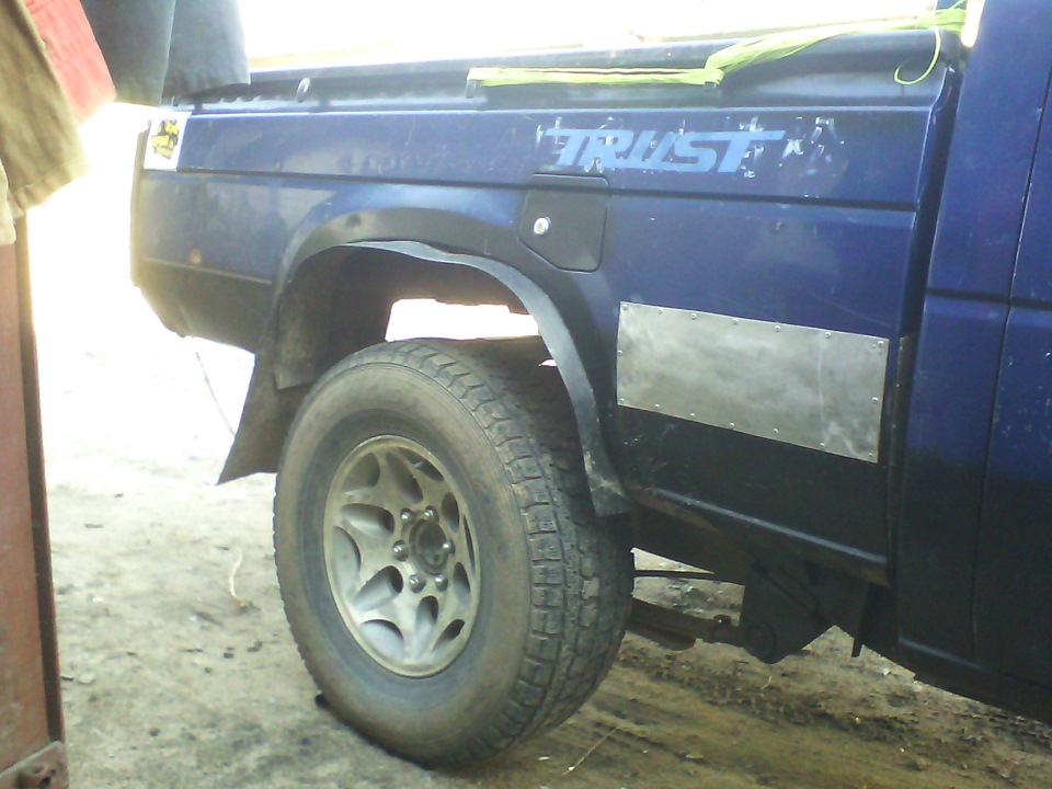

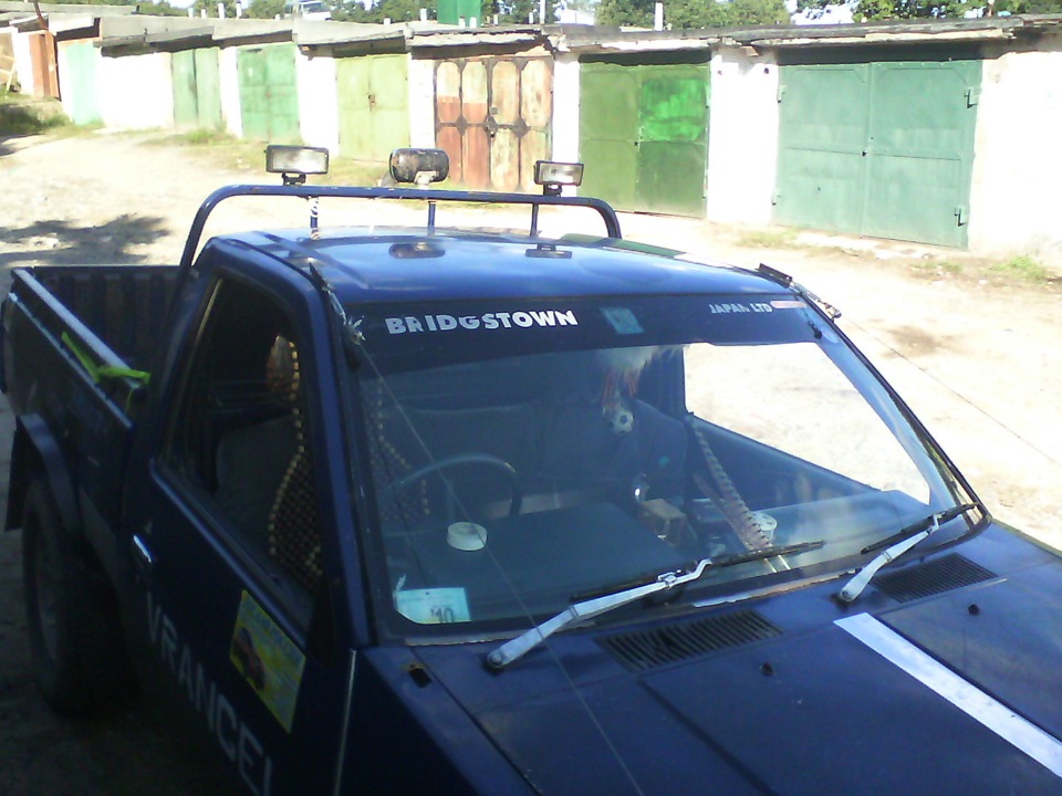

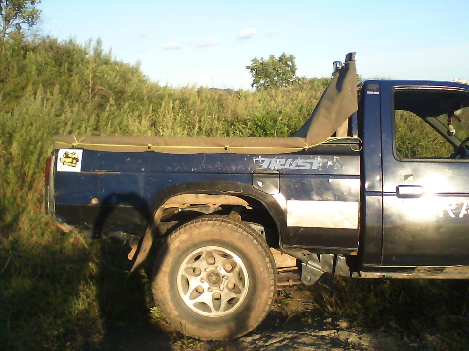

Всем привет вообщем решил я себе приподнять кузово на 10см так как с увеличением колес просвет между колесом и аркой уменьшился очень сильно, поэтому поднимаем потом обтягиваем бризентом на пару дней и в итоге решил еще сделать себе дуги в кузова что бы было удобно кататься народу с зади, правда бризент еще не обтянул

Выглядит здорово, но присоеденюсь к остальным, проставки изготовь по жирнее. А кабину будешь поднимать?
нее кабину не буду там говорят возни много, да она и так не плохо поднята)))
Даже не читая вышеприведенные коменты, а только глянув фото с твоим творчеством, сразу же подумал что проставочки слабоваты и кузов просто под нагрузкой срежется, да ещё и раму покорежит. Народ вещь советует — сделать бодик поменьше и поставить пятаки. С какого фазана перья из хвоста повыдергивал? У меня кстати в креплении зеркала в кабине перья страуса торчат!
перья мне один охотник дал))))
И вправду так и кузов слететь может вообще…
С дугами нормально, а вот насчет подъема кузова очень спорно. Сама то идея хорошая, а вот реализация… Площадь втулок очень мала и если нагрузить кузов, то они легко могут просто продавить металл. Площадь проставок должна быть примерно такой.
b.a.d-cd.net/7724av/960.jpg
Бодик на 10см многоват! Если не хочешь в ближайшее время ремонтировать (варить) вырванные места крепления кузова к раме то советую переделать свой бодик! Хотя бы с двух сторон этих трубок навари толстые шайбы диаметром от 5см. а лучше возьми трубу диаметром 5см нарежь как нарезал эти трубки и вставь трубу в трубу и с обоих сторон привари питаки сантиметров по семь в диаметре вот тогда еще как то будет держать!
Так вроде тольлко грузовую платформу поднял. Но все равно тоже думаю надо еще что то подложить. =)
Поверь, я тебе не просто так написал! Я занимаюсь этими перестройками и не хочу что бы кто то пострадал!
спасибо за заботу, насчет нагрузки кузова я пока его сильно грузить не собираюсь а вот проставки, мне тут сегодня вечером трубы кусок подогнали, так я завтра ее замерю и с тобой свяжусь, так сказать за советом))
Обращайся если че))
Благодарствую)))
спасибо за совет все сделаю)))
