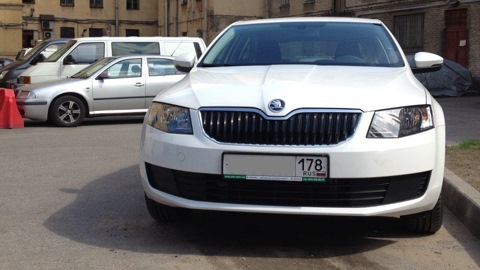

Пробег 4500, что вылезло из косяков:
1) правая передняя дверь: если поднимать стеклоподъёмник в режиме "автомат" (т.е. нажал один раз и ждёшь пока он закроется) то имеет место быть следующая фигня: стекло доводится до конца, но тут же срабатывает защита (не знаю как она точно называется) и стекло опускается на одну треть. Приходится закрывать в ручном режиме. Причем порывшись в инете с минуту, нашёл коллегу со схожей проблемой.
2) сегодня загорелась лампочка на приборной панели (там где спидометр), а также выскакивает надпись "Ошибка подушки безопасности".
Вот тебе и хвалёная чешская сборка :(
