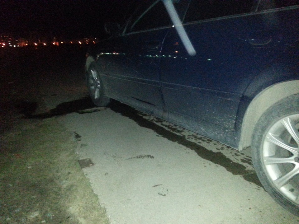

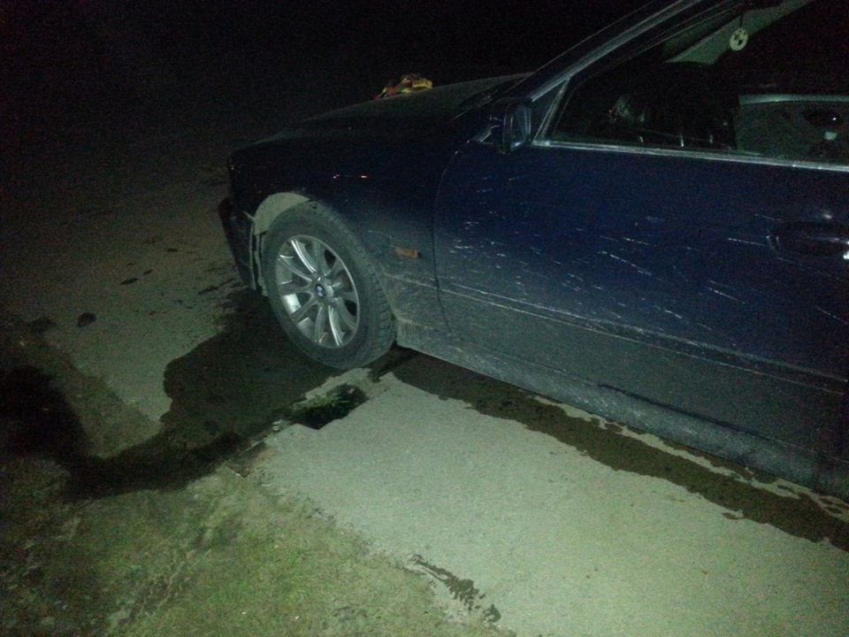

Не буду долго расписывать, долго катался по городу с друзьями, приехали на набережную, постояли минут 5 с заведенной машиной, после поехали и через 5 метров пар из под капота :( Открыл капот, а там трещина в пластиковой части. Фотки внизу.
Посоветуйте чем заменить, кроме как оригиналом за 13к рублей.
