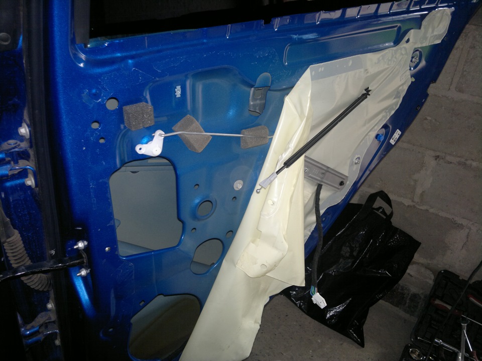

В первый раз решил разобрать дверь на авео. Было немного страшно, так как не разу этого не делал и боялся её поломать. Но всё обошлось хорошо.Оказалось ничего сложного нет. Чтобы снять дверную карту надо открутить два самореза которые находятся под заглушками за ручками. Затем аккуратно потянуть карту на себя, стараясь не поломать крепления.
