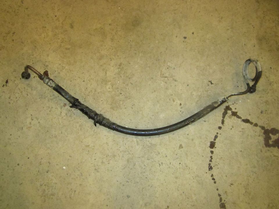

Месяц назад стала уходить жидкость и появился вой насоса ГУР. Причиной оказался лопнувший шланг высокого давления.
купил новый шланг VAG 8E1 422 893 DF и жидкость VAG G 004 000 M2
при снятии и установки немного пришлось повозится с болтом на рулевой рейки.
От бочка отсоединяем два шланга, толстый и тонкий. Затем откручиваем два болта и снимаем бочок. Внутри бочка почистил сеточку очистителем карбюратора и промыл маслом ГУР. Собираем все назад, толстую трубку одеваем на место, тонкую в бутылку. Отверстие в бачке под тонкую трубку затыкал пережатым куском шланга.
Вывешиваем перед, заливаем полный бачок, медленно крутим рулем задерживаясь в крайних положениях и наблюдаем за цветом жидкости, которая сливается в бутылку. Подливаем жидкость в бачок и ждем пока цвет жидкости, сливаемой в бутылку, станет зеленым.
Подключаем все назад. Заливаем жидкость чуть больше максимума и выгоняем воздух.
