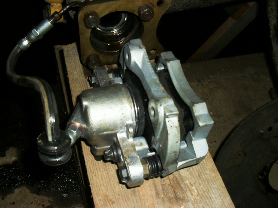

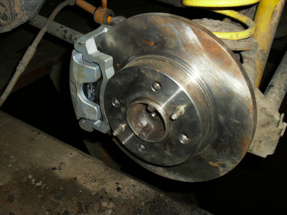

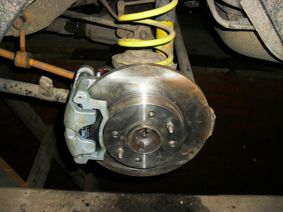

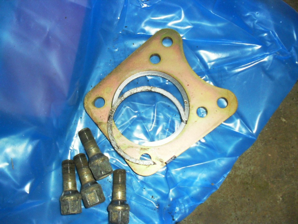

Вот сегодня вечерком пошел в гараж.Решил поставить тормоза на зад.Как я уже писал что полуоси я снял и взял на работу. Токарь мне их проточил.Сделал посадочное место под тормозной диск.Я их привез домой.И так начнем сборку! Берем переходник под машинку и сажаем на болты на которых держится полуось.Вставляем полуось.В переходнике две детали.Сам переходник и полукольцо.Полукольцо нужно что бы полуось стала на свое место.Вставляем полукольцо и прижимаем его крышкой полуоси.Затягиваем все гайками.Ставим тормозной диск.Ставим машинку и она не попадаем по отверстиям.Почему? Потому что люди которые делали переходники КОЗЛЫ.Мало что они мало выбрали фрезой место где крепиться машинка.Они ее сделали чуть короче.что делать?Берем болгарку и снимаем немного мяса с машинки на креплении где то 1.5-2 мм и убираем прилив около колодки.Примеряем! Ура! все сходиться.Ну а все остальное ДЕЛО ТЕХНИКИ.Через 10 минут все готово.Вообщем смотрите как все получилось.
