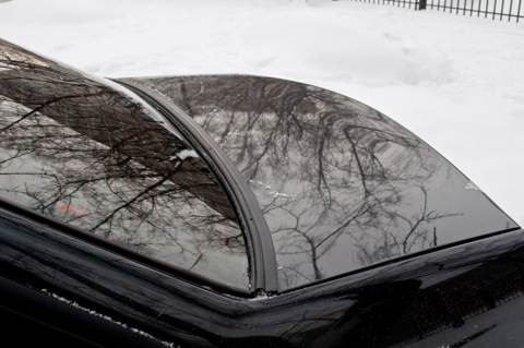

У драйвовчан видел 2 варианта решения этой проблемы-
1) Использовать такой профиль
и поставить его вот как Outstanding
2) Использовать такой профиль
и поставить его вот как GOMERsindo

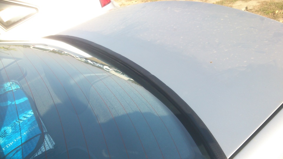

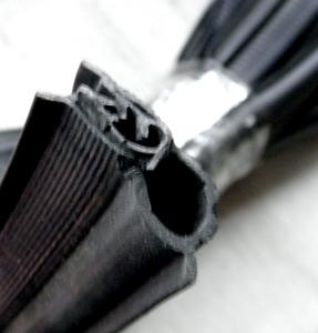

В итоге решил сделать комбинированный ваиант :)
Профиль
поставил так
Смотрится аккуратно.

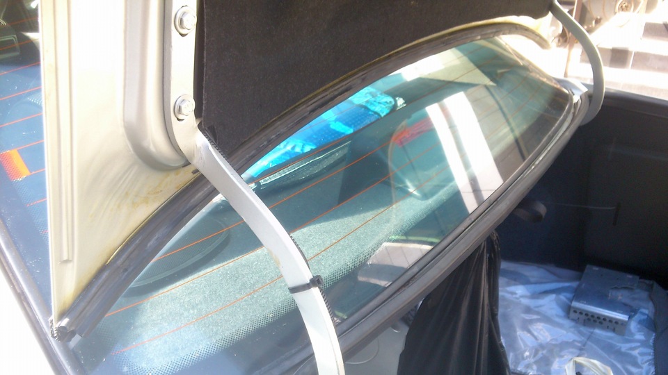

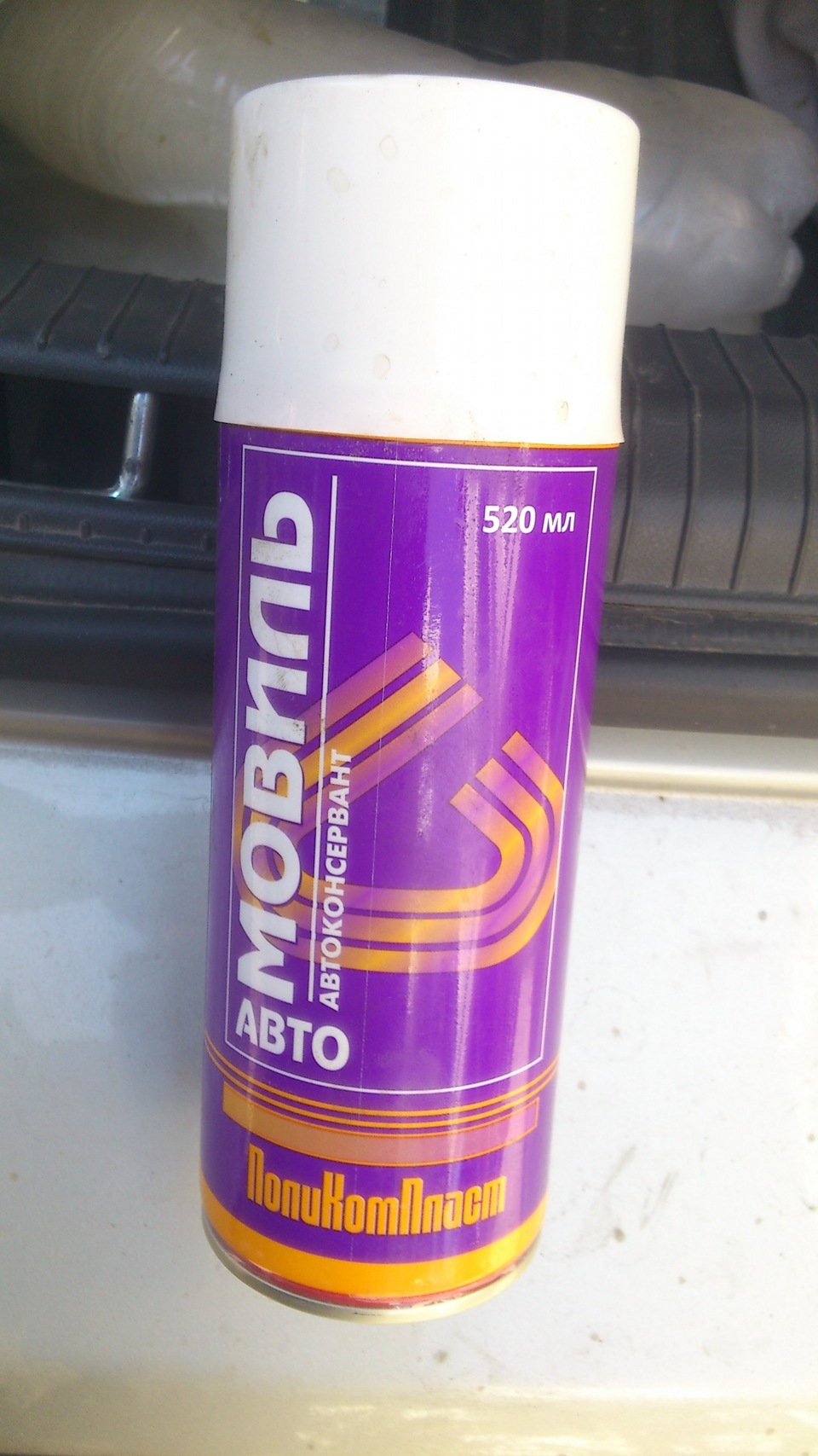

Предварительно все замовилил
Времени ушло 10 мин на установку уплотнителя, и 30 мин на оттирание брызгов мовиля от стекла — какой же он липкий- зараза…
Теперь посмотрим на результат.

Багажник не гнил от уплотнителя?
нет. тем более я перед этим все промовилил
Я так понял что профиль прилегает к стеклу когда закрываешь багажник? Лед там не копится? Или копится но маленько и вполне терпимо и соответственно никакого скрипа от стекла зимой?
Самое главное- льда в щели нет и соответсвенно скрипа противного. А то что собирается малек- легко убирается.

от чего уплотнитель?
от восьмерки как продавец сказал.
Мовиль ЛКП не портит.
