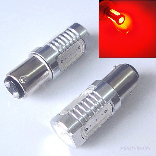

Воодушевившись получившимся (ну и почитав отзывы тут на драйве), решил поставить светодиодные стопы:
Предварительно протестировал аналогичную лампу белого цвета:
Засунул в замкнутое пространство на термометр, и включил на 30 мин. (в итоге получилось почти 50 мин., т.к. на первой попытке провод отошел…)
Итог меня порадовал, после всех экзекуций лампа почти не "пострадала"
Конечно в конце концов отслоение люминофора дойдет до самого кристалла и ему настанет "кирдык", но в тоже время, не могу себе представить ситуацию в которой я буду стоять полчаса, нажимая тормоз =) Плюс ко всему на сайте есть люди, у которых уже больше года без проблем стоят такие.

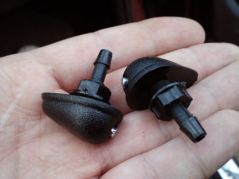

Еще купил на пробу другие веерные форсунки, купился на то что металлические и регулируемые…
Предыдущие веера пластиковые — нааамного лучше!

эти лампы (g.a.d-cd.net/e3a3d78s-960.jpg), как габариты и стопы работают?
Именно, там ток регулируется в треть и в полную силу =)
мощные диоды на габаритах стоят? не будут перегреваться от постоянно включенного состояния? тоже себе хочу такие =)
Там одни и те же диоды стоят, только разные ток подается в режиме габаритов и стопа… В режиме габарита не должны сильно греться, в режиме стопа уже более чувствителен нагрев (опытным путем получил аж 80°С, но это за пол часа в замкнутом пространстве). Полчаса стоять не будешь с нажатым тормозом, на это есть ручник =) Точнее смогу сказать, когда получу данные лампы… Тут на сайте есть люди, которые уже год пользуются такими — жалоб нет.
