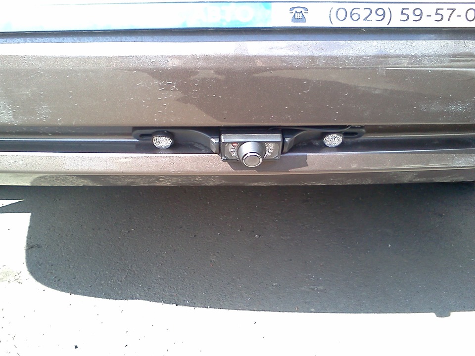

Купил на алиэкспрессе беспроводную камеру заднего вида и проводной парктроник на аукро.

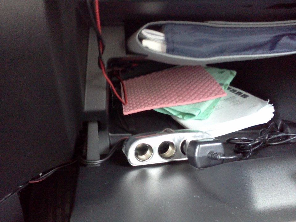

Вчера полдня провозился но таки поставил. Бампер не снимал и так достал. В багажнике сделал дырку там где запаска (в вертикальной задней стенке, закрасил, поставил резинку (типа кабельный ввод) потом еще герметиком замажу)

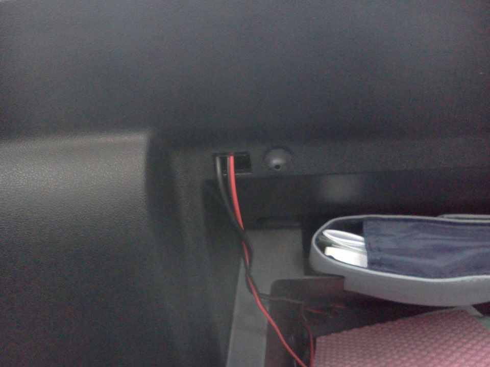

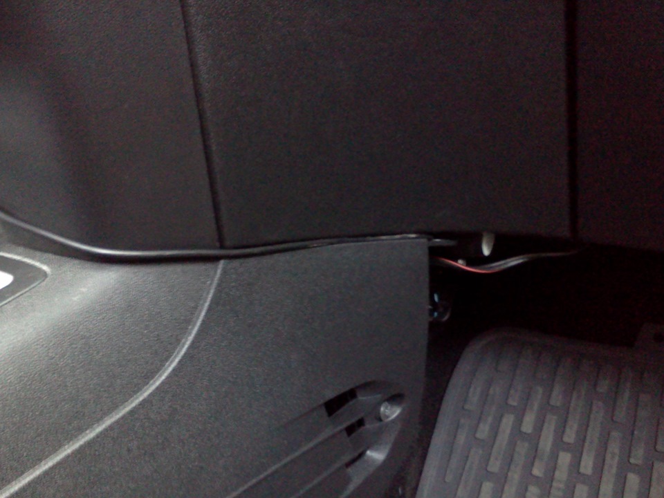

Питание от фонаря заднего хода +, а — от корпуса там слева повыше есть шпилька с гайкой, туда и прикрутил. Блок парктроника поставил слева (на двухсторонний скотч в кармане). Саму пищалку паркторника протянул слева от сиденья, потом под задним сиденьем по кругу, потом под ковриком и под туннелем, В общем особо пока не прятал, но и не мешается нигде.

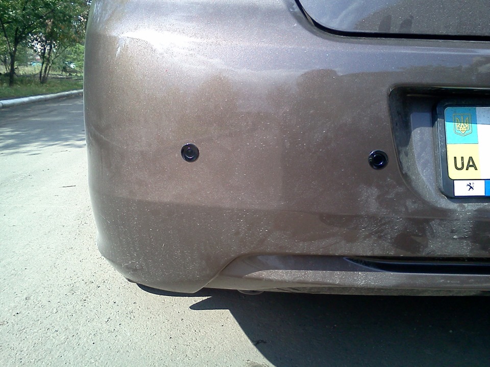

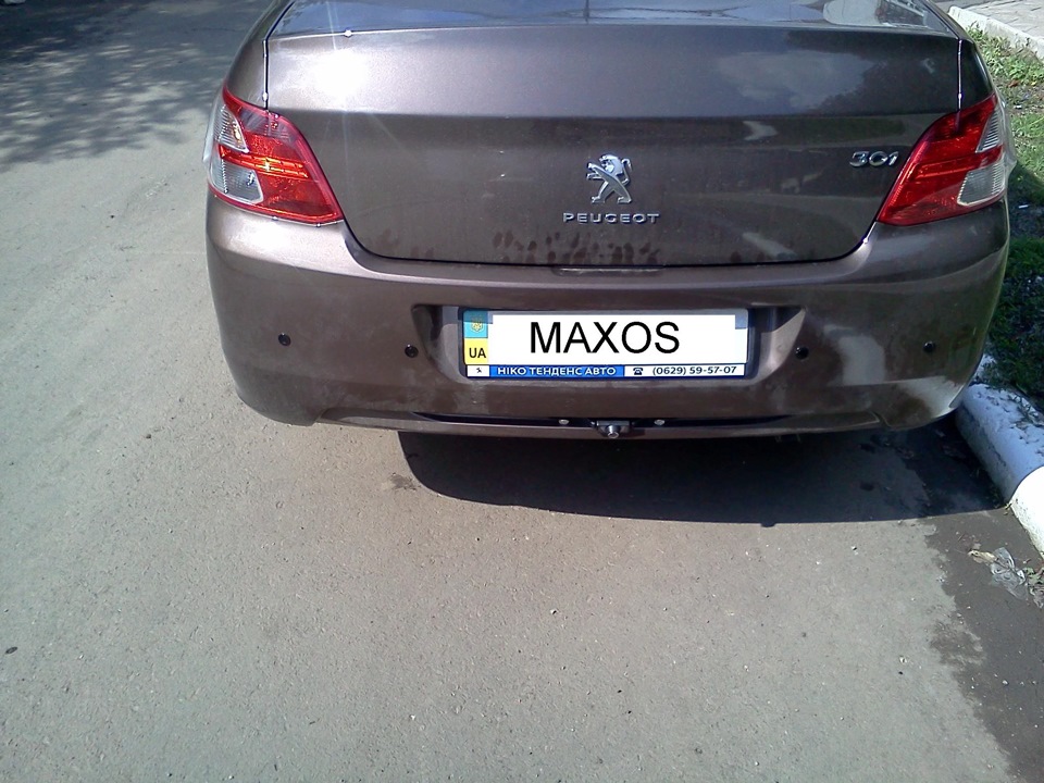

Заодно узнал что у датчиков разные диаграммы направленности сигнала, типа вниз меньше вверх больше. На датчик сзади есть метка стрелочка и написано "UP", но средние датчики я повернул этими "апами"навстречу как бы, мне показалось, так лучше.

Датчики неплохо бы было окрасить в цвет кузова. А то в глаза прям сразу бросаются.

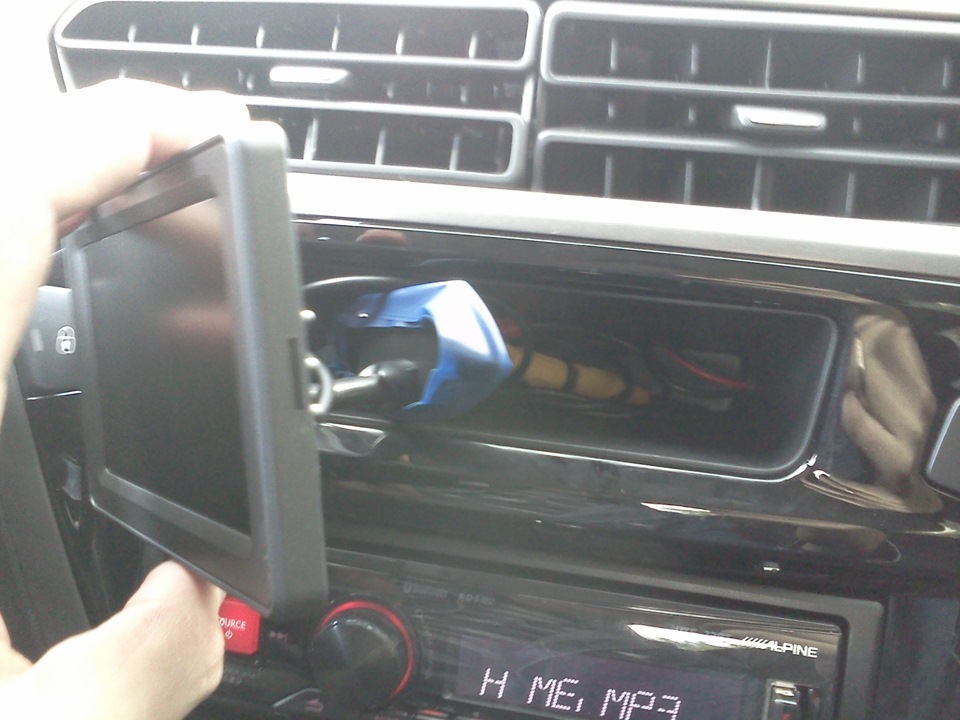

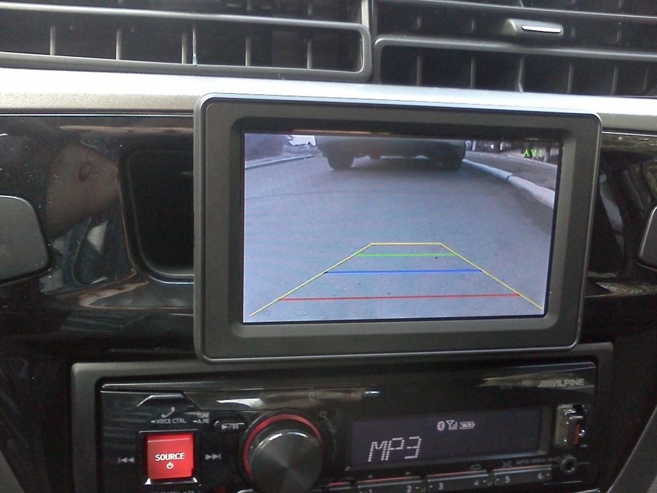

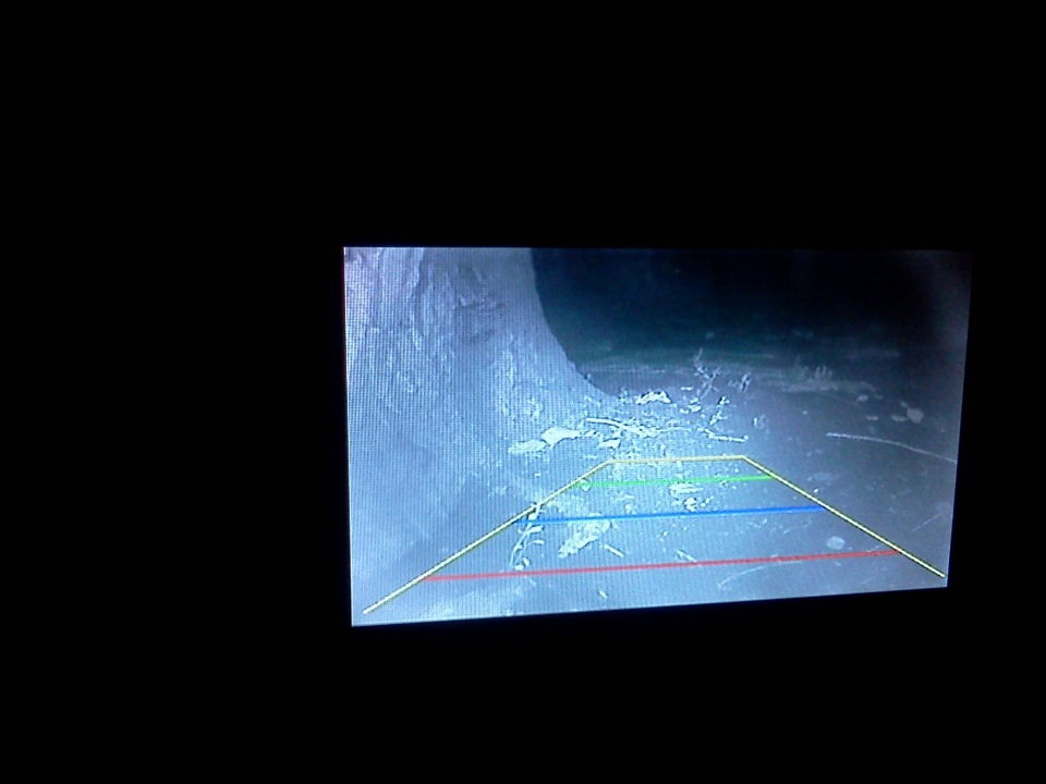

За инстал всего респект, но по факту, колхоз, все как то не аккуратно и этот монитор не в тему как то, постоянно нужно его снимать( Не думал купить внутрисалонное зеркало заднего вида с встроенным моником, и все будет аккуратно и четко?
ну снимать его дело пары секунд, только зачем его снимать. Да, немного неаккуратности есть, первый раз в принципе делал. Но мне нравится, и это для меня главное. Думал о таком зеркале, но не решился, так как люблю когда зеркало выгнутое стоит, тогда мертвые зоны видно.
Как вариант — думал прикрутить дисплей на держалке его к потолку, довольно таки гармонично и удобно смотрелось бы, но засомневался я в том, что приемник влезет в подплафонное пространство.
