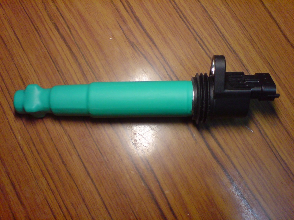

Решил добавить фото модуля, который я поменял без видимых на нее причин, потомучто только после этого нашлась проблема перескока ремня… Цена ей 1000р. Сразу закатал ее в термоусадку.
