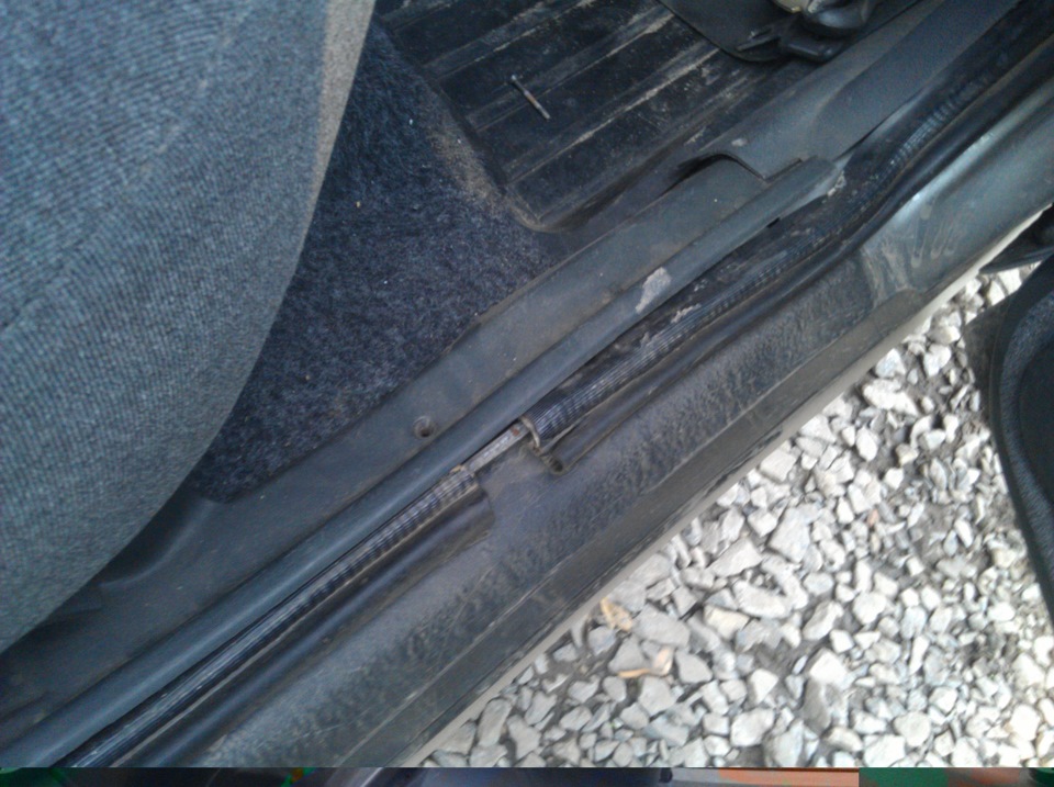

Ну так то дааа ))) Сначала одну поставил остался приличный кусок, хотел отрезать его ) Но вспомнил что их нужно стягивать вот тут уже и пришлось повозиться ))) Но это того стоит )
конечно стоит я не сомневаюсь.но как подумаешь что снова эти пороги пластик снимать все желание сразу пропадает;)) я еще не отошел от установки проводки наружных зеркал.до сих пор штормит;)))))

надо было в уплотнители засунуть трубку типа как на капельнуцу, только толце)) как на омыватель лобовика)))) тогда они еще лучше будут)

гидроуровень-гибкая, прозрачная трубочка, диаметр 7 или 8мм, цена 140руб длины хватило на все двери.
Понятно, спасибо воспользуюсь советом)
я в уплотнитель трубку гидроуровня запихнул, тоже тише стало и дверь более глухо закрывается
А что это за трубка такая?я просто не знаю)
Ахахахаааа ))))) Да не чего делов на час максимум, зато тише в машине будет )

А если еще силикончиком сбрызнуть и растереть — совсем дверки шептать начнут.
