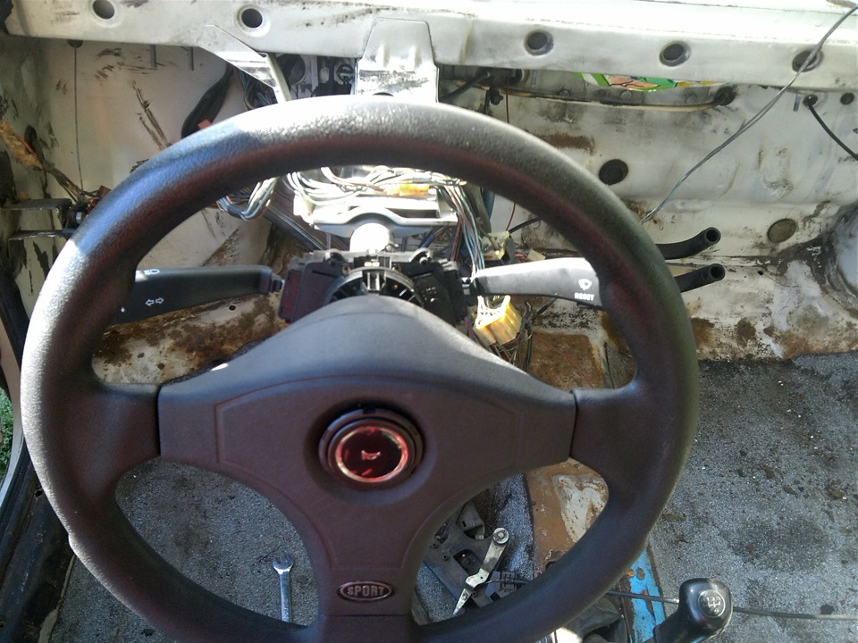

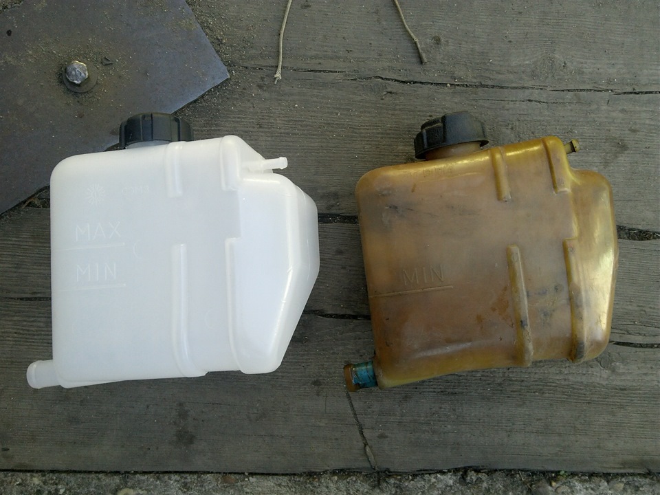

На недели ездил на авторынок закупиться ништяками…это руль, расширительный бачок с крышкой, проводку салонную. Самое основное что хотел купить не нашел=(

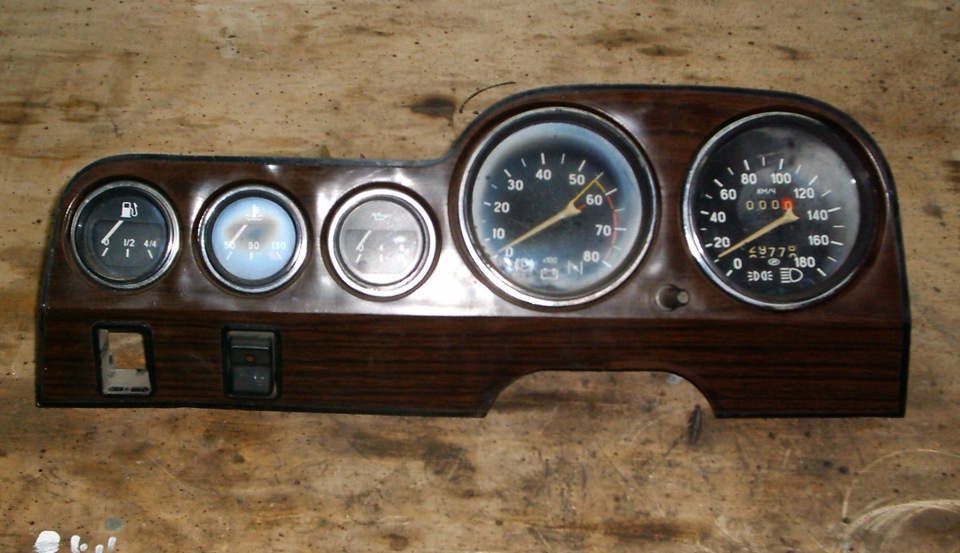

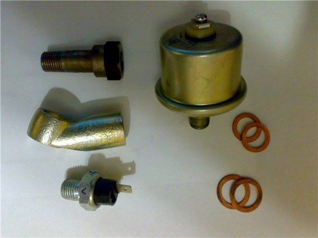

На разборе приобрел приборную панель 2106 и датчик давления масла 06, буду внедрять это все в зубилку… указатель температуры, топлива, масла будут на боковой стойке, Спидометр и самое главное Тахометр (которого нет на низкой торпеде) будут на лицевой панели…

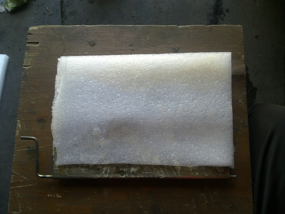

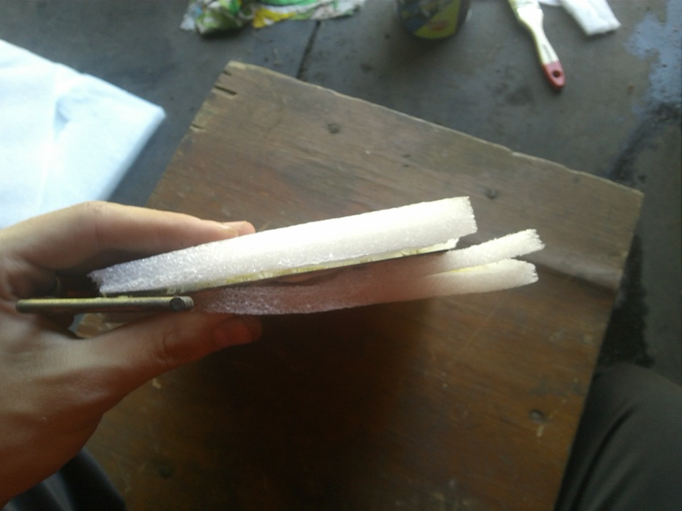

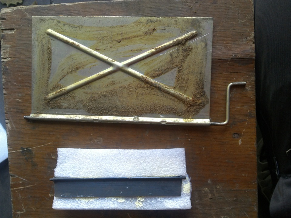

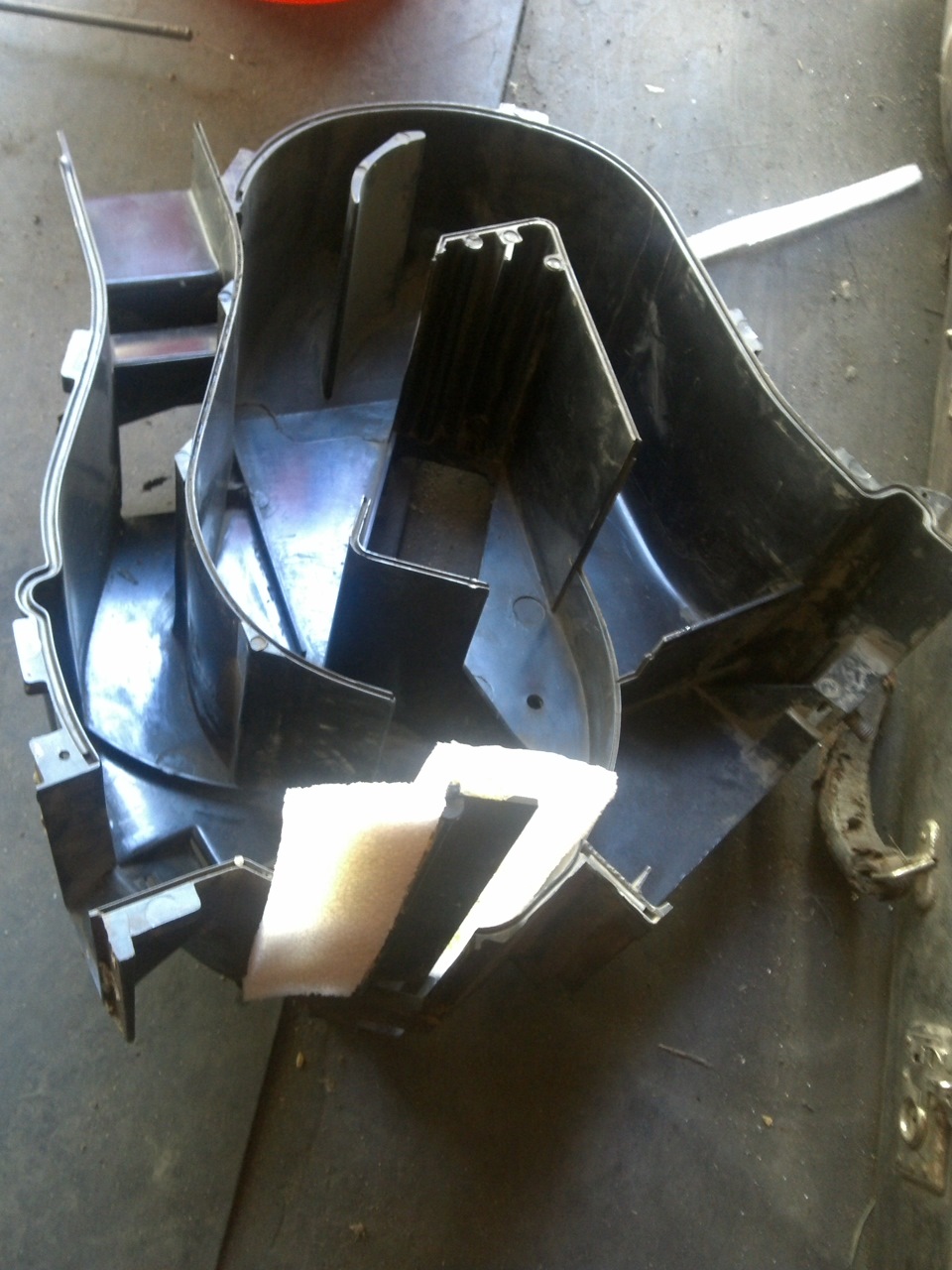

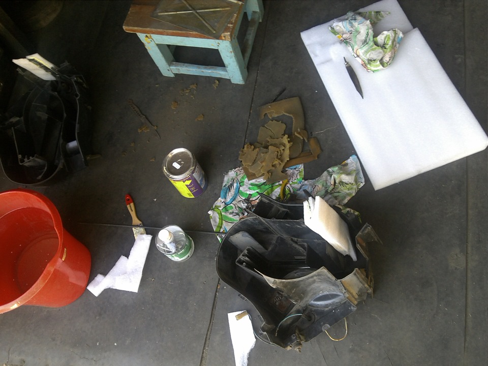

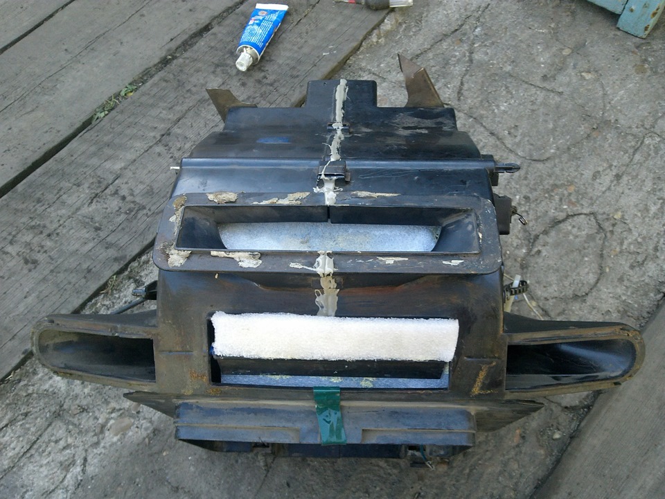

Собрал печку наконец то, разобрал, отодрал старый паралон проклеил новый так, чтобы было минимум зазоров, продул радиатор печки компрессором, собрал и проклеил щели герметиком.идею взял у кого-то с драйва.

Смотрю на короб печки.Аж тошно…Уже не раз у себя разбирал собирал…Долбаные радиаторы(
чо у тя с радиаторами? засираются?
да потекли.Хз почему.
наверно потому они что Made in China ?
неа.Они маде ин разбор))))
