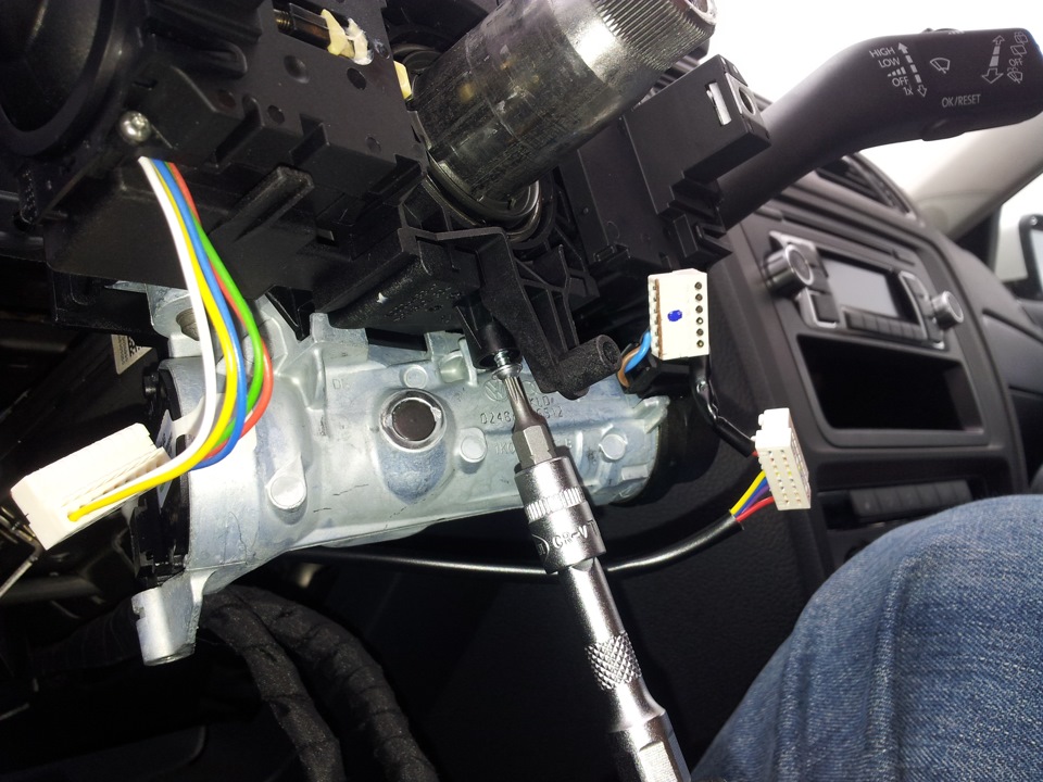

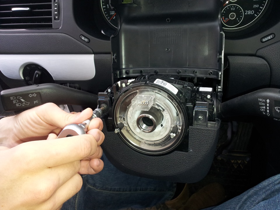

Вторым этапом решил ставить круиз-контроль, так как на трассу раза два в месяц выезжаю, да и поставили у нас камеры за меряющие за какой промежуток времени проезжаешь определённые расстояния. Нашёл китайца на Buychina, который торгует заводскими запчастями для фольксвагенов, у него и нашел стрекозу с круизом для сагитара-гольфа 6 за 2500р. это с доставкой.

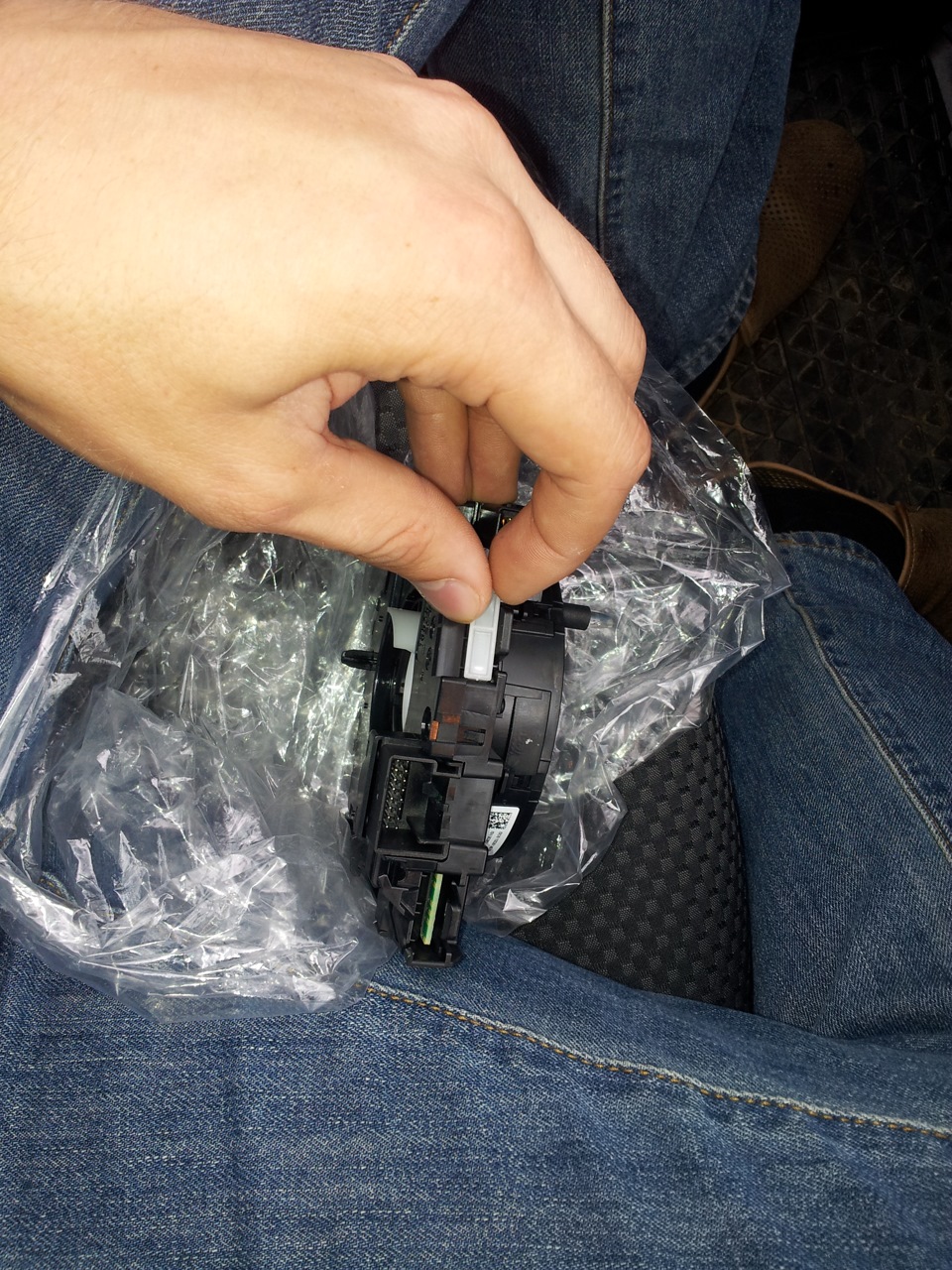

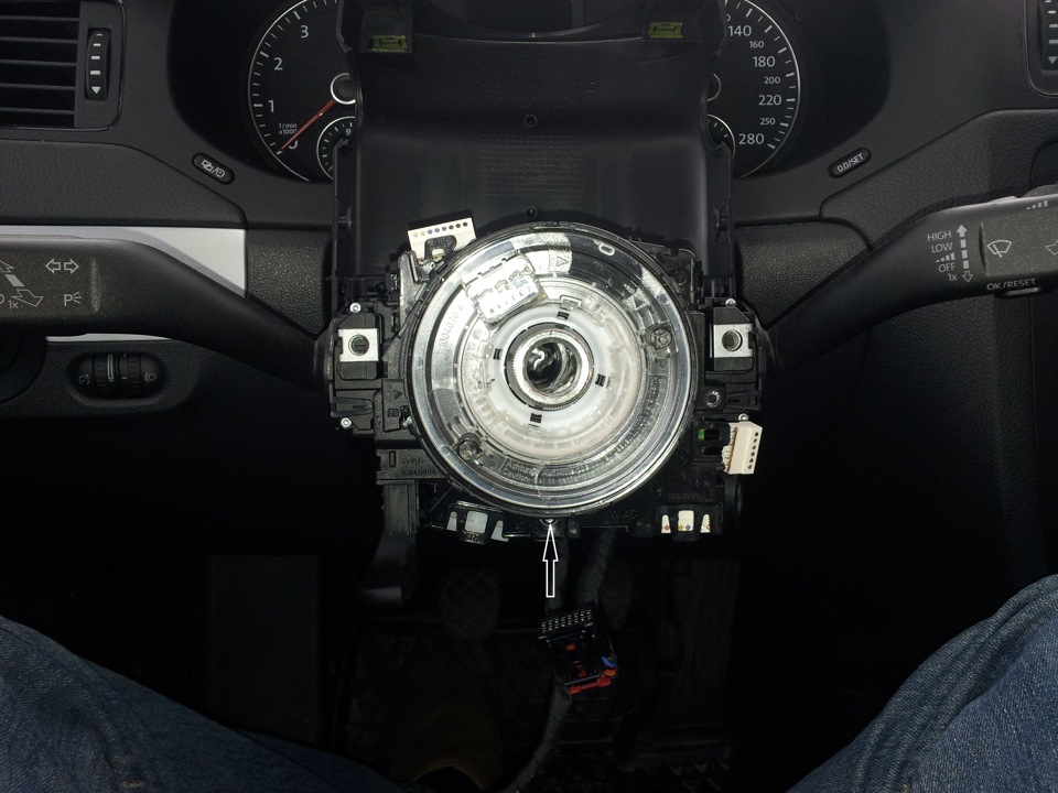

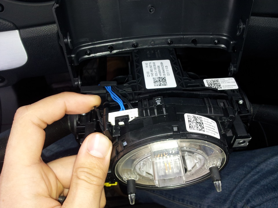

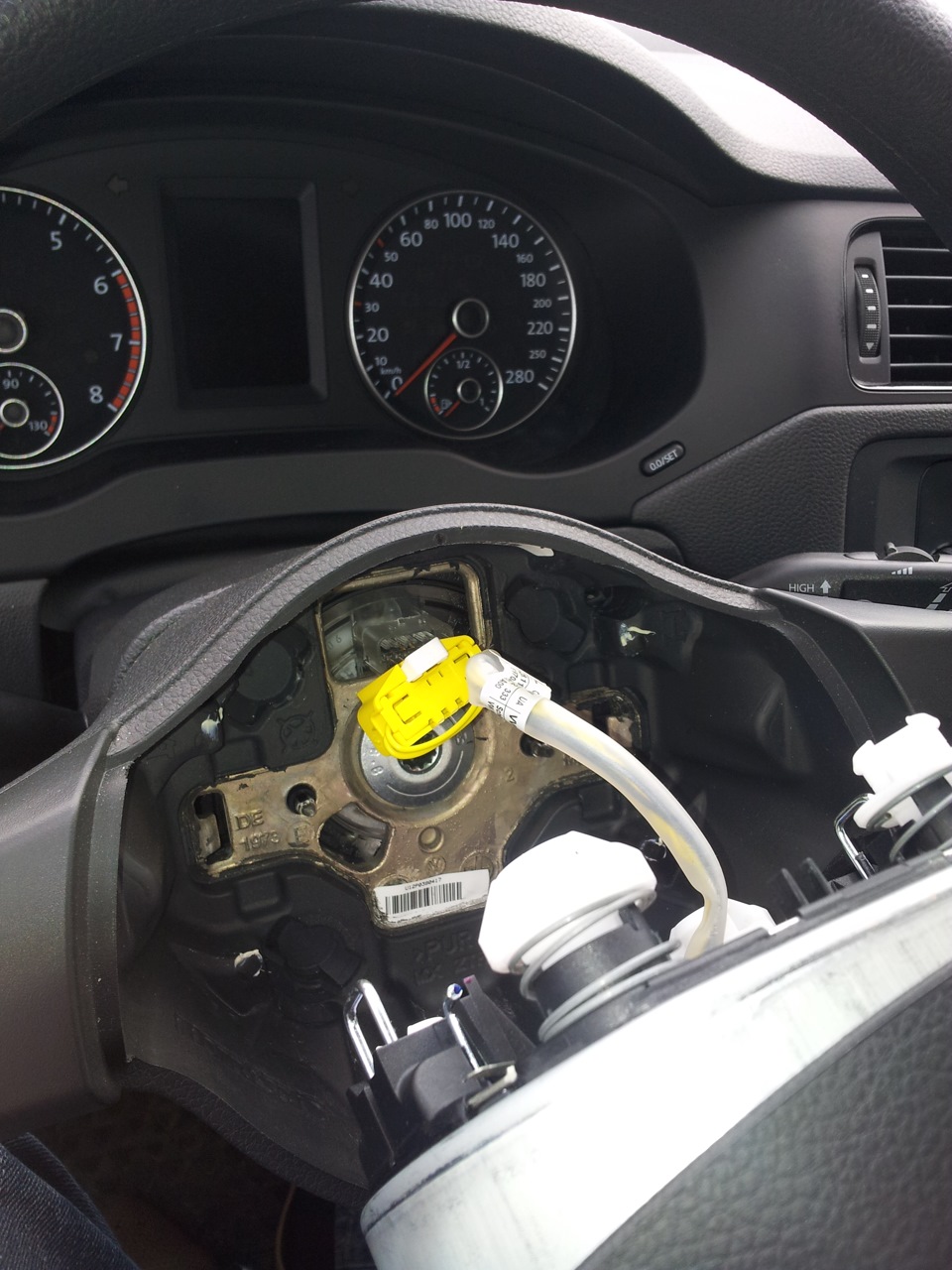

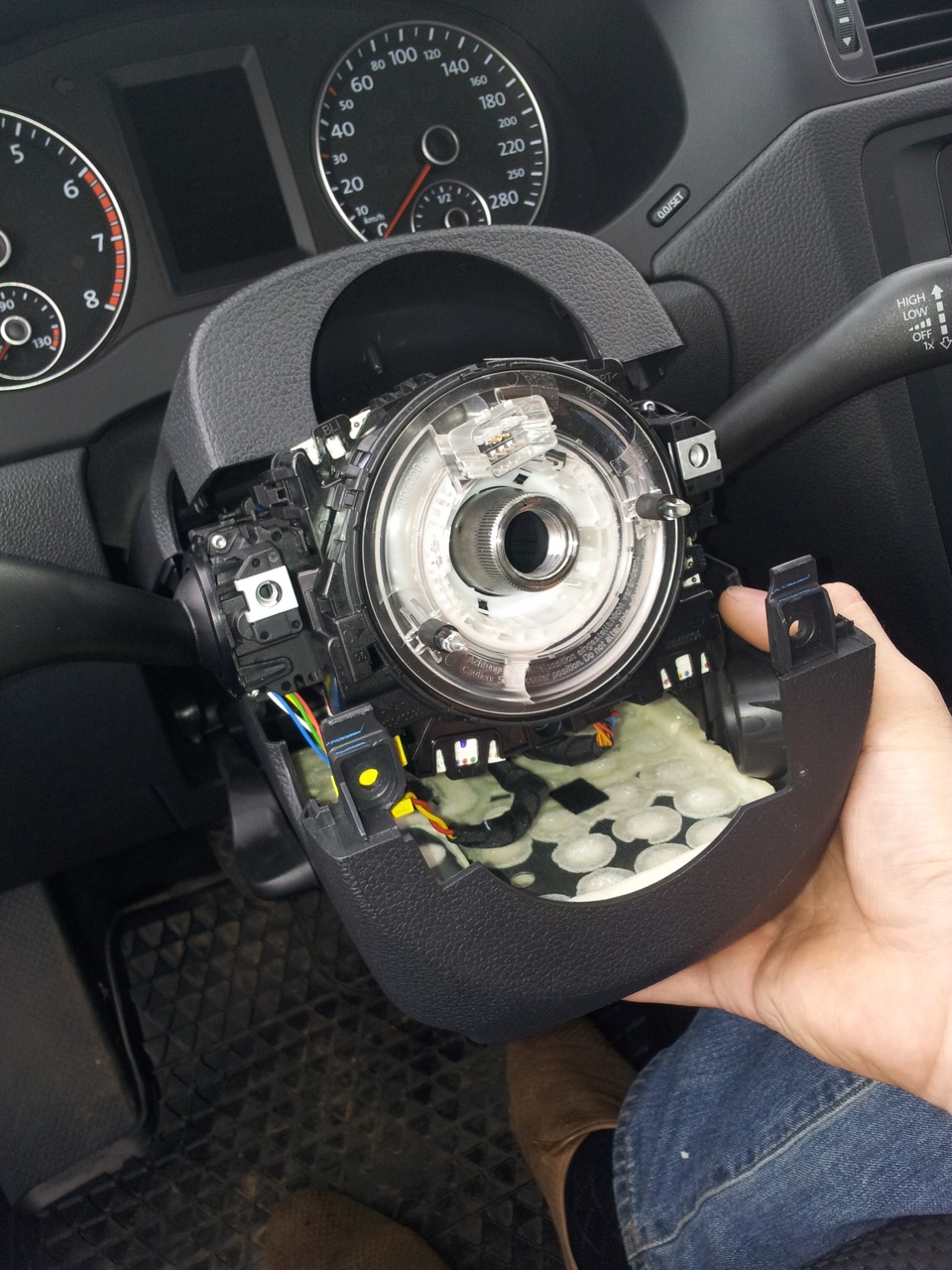

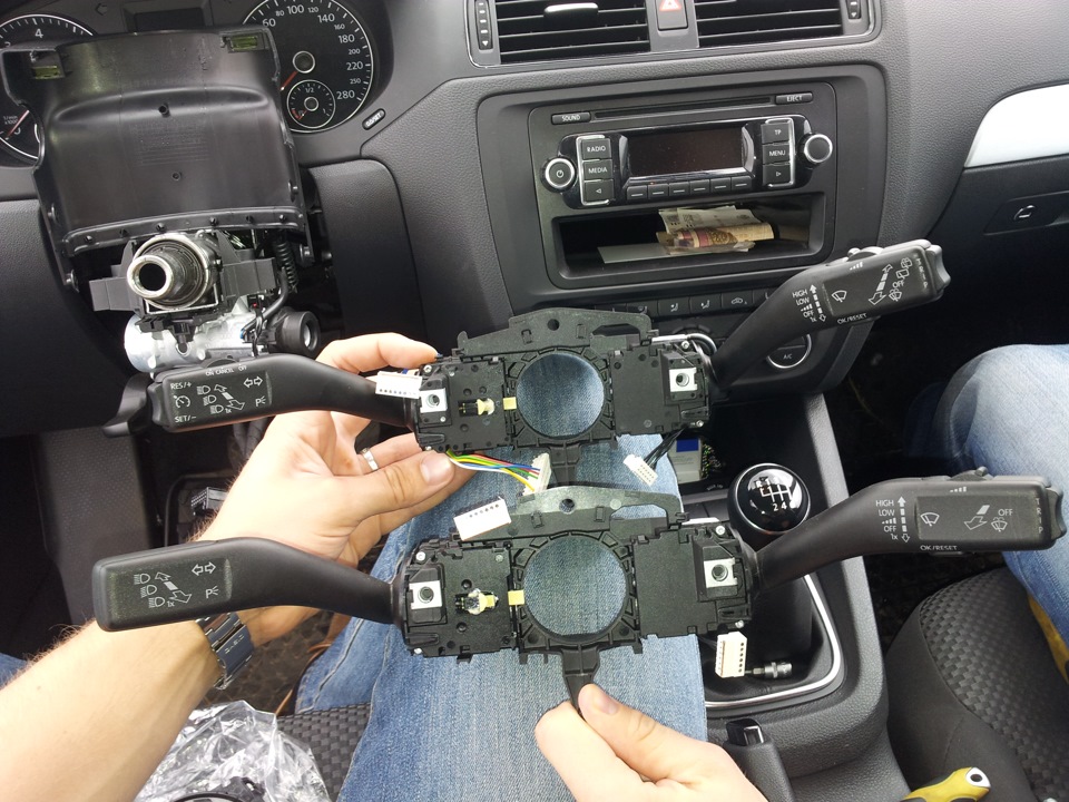

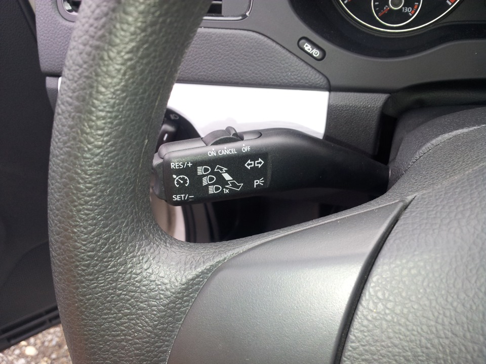

И вот на прошлой неделе я его получил и сразу решил установить и был удивлён лёгкостью процесса установки. Молодцы немцы, всё очень просто придумано и сделано, как и должно быть, всё для людей.
Процесс установки:
Теперь только осталось активировать с помощью васи.
Руководствовался по поводу какие номера стрекоз брать на форуме фольксваген гольфа. Вот ссылка 188.40.66.4/forum/showthread.php?t=12062&page=22

Лучше снять верхнюю часть кожуха рулевой колонки и посмотреть номер подрулевого блока, вроде на джеттах 5 провод тянуть не надо.
Ясно, но это радует если не нужно провод тянуть))) а то я натяну))
Есть вопрос в протяжке провода. Нужно только поставить ручку и все? Или нужно еще протягивать провод как это пишут в других статьях?
Провод обязательно нужно протягивать.
А если покупать стрекозу то у нее уже в комплекте будет идти этот провод? Или как то отдельно нужно искать этот провод?
Нет, провода нет в комплекте, можно контакты взять и провод обычный взять сечение от 0.3 до 0.5

помогите с активацией круиза на джетту 6 1.6 АТ 13 года стоит подруливой 549 без букв, я поставил переключатель с круизом, подрулевой не менял, проводок протянул .Кодировку сделал нон он не работает, в блоке 1 байт 5 бит 5 поставил галочку и в 16 блоке байт 2 бит 4 поставил галочку но он не работает что делать ?
Что пишет на приборке, после октивации? И в какие пины вставлял провод в эбу?
НА ПРИБОРКЕ НИЧЕГО НЕ ПИШЕТ . НА ЭБУ В 24 ПИН
А поподробней процесс протягивания проводка к ЭБУ двигателя вы не могли бы описать? что и куда))) спасибо!

всем привет у меня джетта 6 концепт 1.6 автомат хочу поставить круиз, у меня на руках комплект круиза 5K0 054 691 D но он без управления бортовым на переключателе, а если я переставлю старый переключатель на новую стреказу будет работать бортовик? на новой стрекозе его нет .номер стрекозы 5K0 953 513M, а подрулевого 5k0 953 549B иесли я поставлю мульти руль то бортовик будет работать ?
Ты можешь поставить ручку круиза на свой блок. Да работать будет.
А ручка круиза любая подходит?
нет, от гольфа 6 или для джетты, от пятых не подходит.

Если у вас под рулевой блок 5K0953549 (без букв), то он поддерживает круиз-контроль и MFA, но не поддерживает мультик, для него нужен 5K0953549В.
Вот сайт который открывает все секреты.
wiki.ross-tech.com/wiki/i…)_Steering_Wheel_Versions
Если верить вашей ссылке, то 549 без буквы вроде как не поддерживает… А 569 без буквы, поддерживает. У меня как раз такой, придет стрекоза — проверю)
на Форуме гольфа ребята с моими номерами ставили всё работает.
Какой у вас номер подрулевого блока?
5K0953549
Тогда понятно, а то я смотрю у вас какая то не такая стрекоза. У меня подрулевой 569 на конце, стрекоза другая. По поводу выбора, нашел на одном форуме, думаю лишним не будет, так как сам когда выбирал всю голову сломал:
Существует подрулевая электроника Kostal (ее в основном ставят на Гольф) и Valeo.
Ставить можно комплект одного произодителя, но целиком — ручка+кольцо+кронштейн (с высверливанием/выкручиванием срывных болтов).
Кostal (5k0 953 513 x + 5k0 953 549 x + 5k0 953 223 a)
Valeo (5k0 953 502 x + 5k0 953 569 x + 5k0 953 223)
где х — различные буквы.
Номер срывных болтов N 905 845 02
