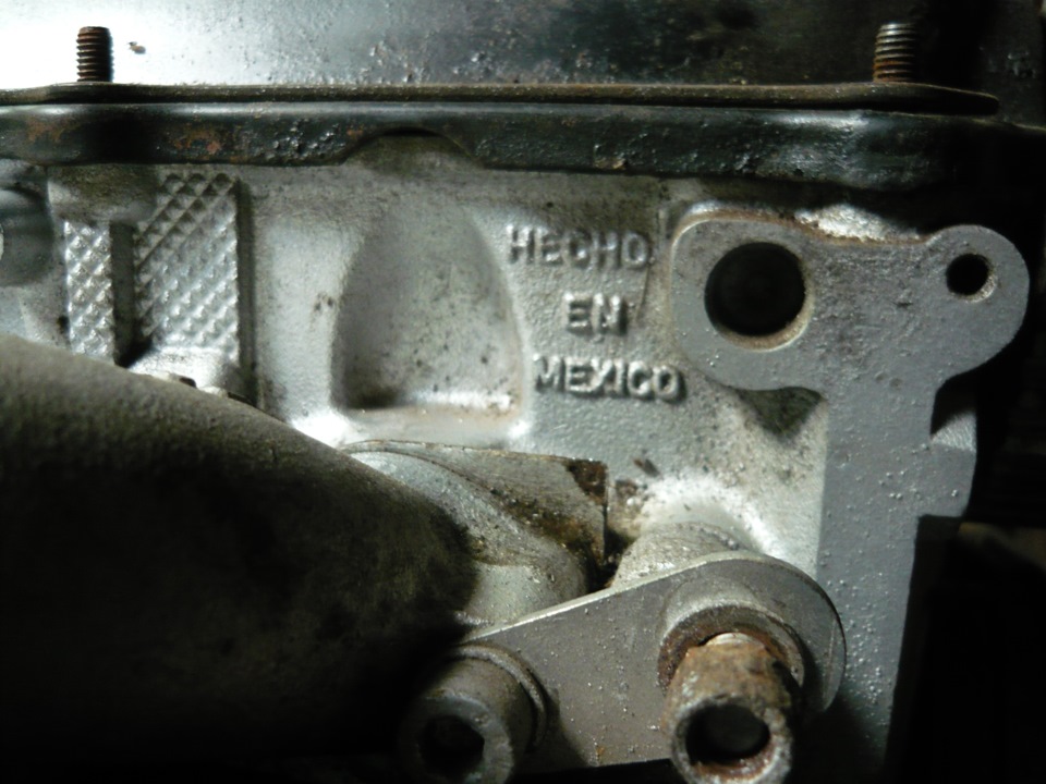

Двига маде ин Мексика…03.05,88?

PS/// Вопрос, на блоке две разные даты, отливка под лапой крепления 03.05.88, а на
и еще, какие значения имеют эти отливы?Мож кто знает))) (обвел кружком)

что есть ААМ?Ты прям озадачил!)))В смысле из США(или Мексики)?
буквы мотора )))))
нет RP)
