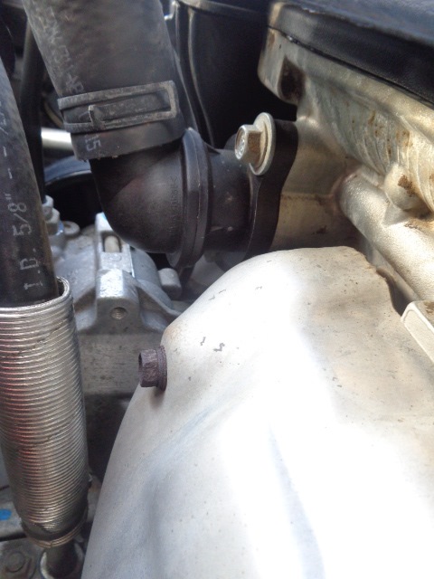

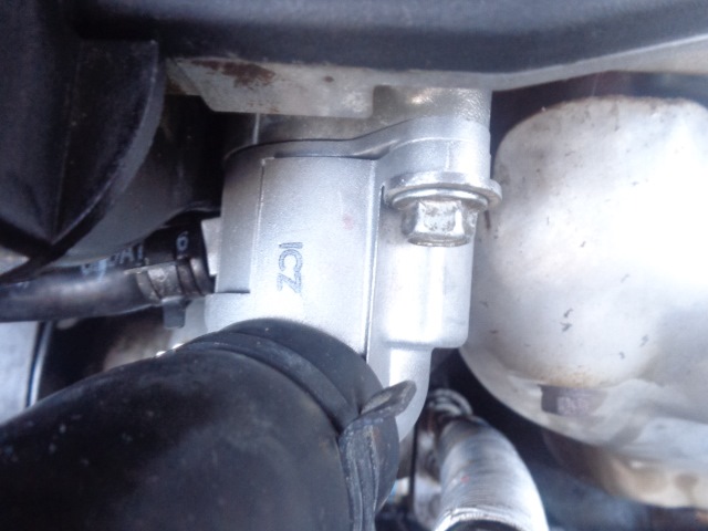

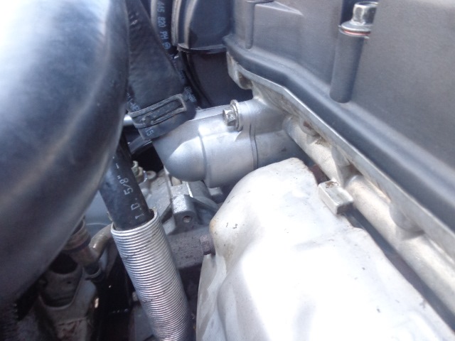

Я ставил термоэлемент VERNET 4898.92, разборный термостат 96835286, а там написано про Wahler 3017.92D2.Некоторые еще подтачивают болты, но у меня обошлось без этого

Вот тоже думаю о замене на 92 градуса.
Хуже точно не станет))Дерзай!
Ты патрубок не менял?не колхозил?
Нет не менял.патрубки еще в нормальном состоянии
Пишут что старый патрубок не налазит на новый железный, или это миф?
Ты не менял болты?когда крепил термостат
Все отлично село на место(даже не слышал о такой проблеме)Болты тоже не менял-они в идеале.Чисто снял старый-поставил новый.Никаких заморочек)

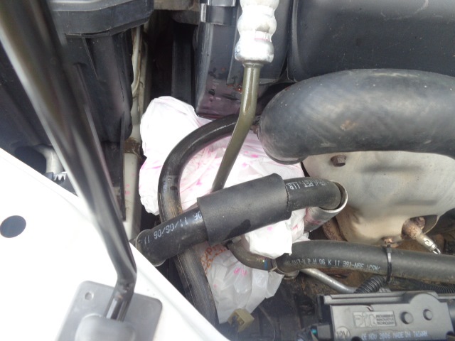

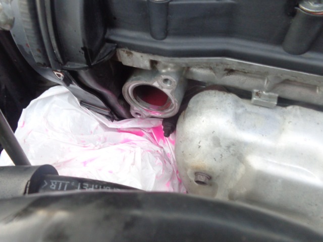

Где-то 2-2,5 литра.Я брал пятилитровку пластиковую.Но все равно пролил и доливал
а много антифриза слилось? я хочу его собрать и обратно в систему долить) вот думаю -какую тару готовить)
